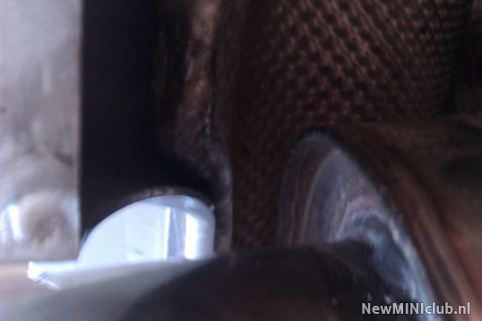

bij het monteren van mijn playmini zat hij helemaal goed. nergens tegenaan e.d. en mooi recht. maar naar mate hij warm werd zette hij uit en kwam tegen mijn bumper aan die de demper dus ook naar buiten drukte. en ook bij het stationair draaien hoorde je de hele tijd de demper tegen de bumper trrrrrrrrrrrrillen. heel irritant!
ik heb de bolide vandaag op de brug gezet en de uitlaat weer gedemonteerd.

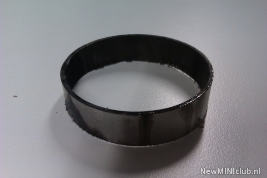

daarna heb ik van het rechte stuk even een duim dikte van de rechte pijp afgezaagd.
na het monteren zat hij al een stuk beter en kwam ook als ie warm was niet meer tegen de bumper aan.
even een foto van de gecreëerde speling tussen demper en bumper.
19 jan 2012, 16:48
Mooi opgelost zo , wel vaag dat tie standaard te lang is :s

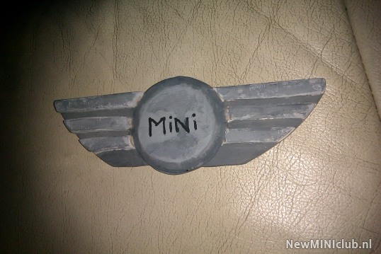

mijn zusje heeft een nieuwe mod voor mijn Mini gevonden. ze heeft voor mij een Mini logo gemaakt... van hout!
doen of niet? :P
