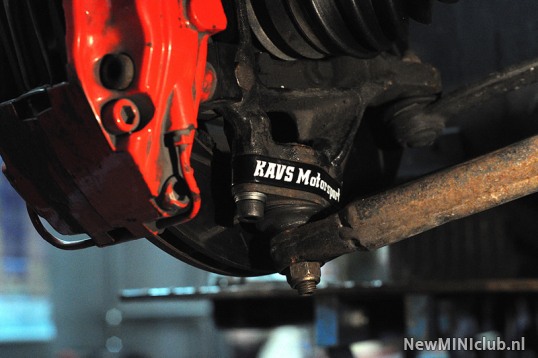

Verder op aanraden van Rob (nog bedankt!), een setje KAVS motorsport front arm spacers van Davy overgenomen.
Vandaag geprobeerd ze te monteren, alleen kreeg het niet los om de spacers ertussen te frommelen.
Volgens mij heb je er een tooltje voor nodig? Is dat niet een ball joint removal tool?
Aangezien dit setje voor minimaal 17" velgen en hoger is en mijn wintersetje maar 15" is, denk ik dat ik maar tot na de winter wacht met monteren.

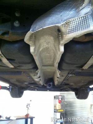

En omdat de auto toch omhoog stond zag ik tevens een mogelijke olielekkage?
Iemand tips en/of suggesties waar ik zelf nog eerst naar kan kijken voordat ik naar de garage ga?

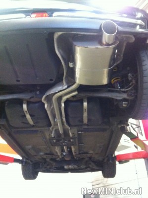

Zo net terug uit Vianen de Playmini uitlaat laten monteren.
Gelukkig achteraf gezien goede keuze geweest om het niet zelf te gaan doen.
Op de brug met 2 man toch een klein uurtje bezig geweest .... paar bouten zaten zo vast dat er 1 afbrak en 1 met veel kracht om los te krijgen ..... had ik niet ff gedaan op mijn rug onder de auto op assteunen.
Omdat jullie zo van plaatjes houden ...... :-)

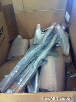

De doos van de Groupbuy:
Inhoud:

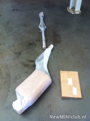

Ingepakt:

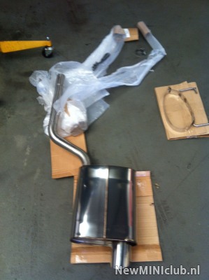

Uitgepakt:

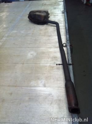

Gedemonteerd:
Roestige uitlaat:
Eindelijk Playmini gemonteerd:
Geluid is erg mooi, lekkere diepe brom .... niet te luid en Sjonnie-achtig.
In de auto merkbaar iets zwaarder geluid maar zeker niet storend, lekker zonder radio teruggereden en genoten.
Hele goede service en vriendelijk personeel bij http://autoservicelenten.nl" onclick="window.open(this.href);return false;, met beleid de uitlaat gemonteerd ... een aanrader.
