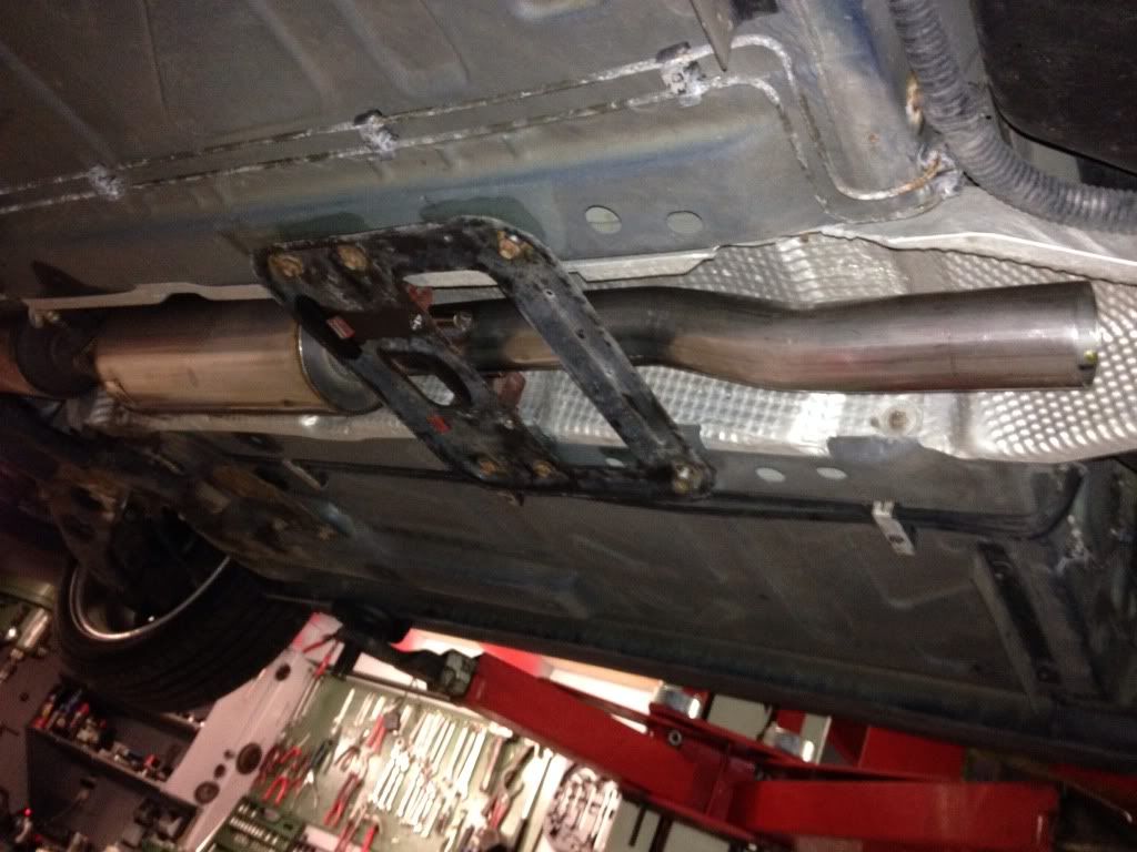

Ooooh maar m'n cat is er niet afgeweest. Ik heb een cat-back systeem.
Kijk, dit is het eerste stuk direct na de cat.

Oei
Hoe die remleiding in de gaten vriendje!
Dat kan wel is een afkeur worden!
Ivm roest, ze mogen ook niet gespoten zijn, tegenwoordig voor de APK.
Amber kleurige tectiel wel. Want dan blijft de leiding op het oog controleerbaar.
Groetjes!!
Groetjes!!

Yes I know Rick, thnx voor de heads-up. Staan voor dinsdag aanstaande op het programma. Het is alleen aanslag, dus ga ze even licht opschuren en in de (amberkleurige) tectyl.
