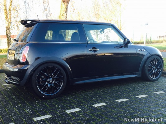

Afgelopen vrijdag is de schroefset eindelijk gemonteerd!
Ging iets minder dan verwacht, maar uiteindelijk toch gelukt! Rob bedankt voor je advies en spacers!
Halverwege belde de garage op dat de draagarmrubbers ertussen uit lagen, wat de speling verklaarde die ik al eerder had ervaren. Zat 3 cm. speling in de voorwielen..

kijk eens aan Melvin!!
ziet er meteen een stuk mooier uit zo!!:D
precies de goede hoogte zeg ik maar zo!!

Kijk aan die staat er lekker bij zo hoor!

Nice staat er strak bij

Thanks Guys!
Ben er zelf ook enorm tevreden over, de looks zijn er enorm op vooruitgegaan!
De onderlip vind het momenteel alleen nog niet zo prettig...

Lekker laten zitten...
Dat ding slijt vanzelf als het nodig is. En je hebt nu even geheugensteuntje dat je even op moet letten als je 'm hoort schrapen...
