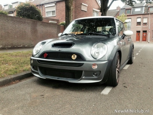

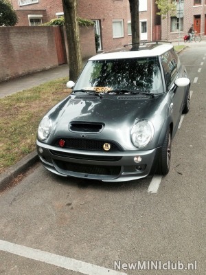

Marcel's R53 - Montage Aero Bumper
30 jul 2015, 15:39
Ola,
Kleine update:
Mijn voorbumper was echt aan vervanging toe; steenslag, wat gescheurde bevestigingspunten etc.
Laat ik nou net een mooie deal kunnen maken met Daveke voor een Aerobumper.
En... ook nog in mijn lakkleur zijnde 871.
Ben er blij mee; zat er in 10 min op en een wereld van verschil! :icon_top:

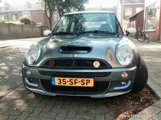

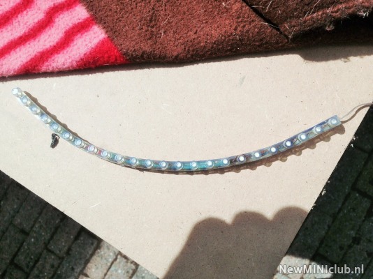

Marcel's (Mrgt10) R53 - Montage LED dagverlichting
01 aug 2015, 20:17
Yes... Zonnetje schijnt! :zon :icon_top:

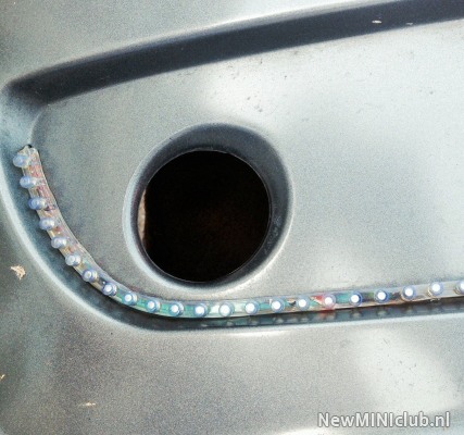

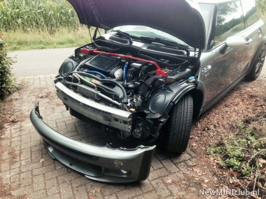

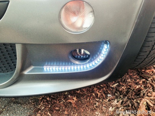

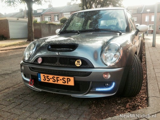

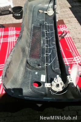

Voor het gigantische bedrag van € 2,67/stuk twee stuks LED strips op ebay besteld.
(Zie: LED STRIPS)
Aerobumper eraf en bekabeling monteren
Dubbelzijdige 3M tape gebruikt voor de montage
Aangesloten en hij doet het zowaar: blij met het resultaat :))
Een zaterdag goed besteed

Thanks Lars,
Mijn originele bumper was echt "slecht"; veel lakschade en afgebroken montagepunten.
De Aero kwam op mijn pad via Daveke... geen minuut over nagedacht.
De LED's; ieder zijn ding: dat maakt mini's ook uniek en fun.
:icon_top:

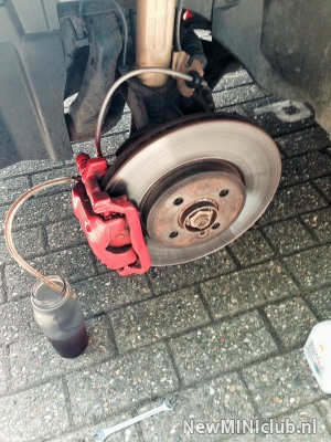

Marcel's R53 - Nieuwe remvloeistof DOT 5.1 Blz
05 aug 2015, 18:11

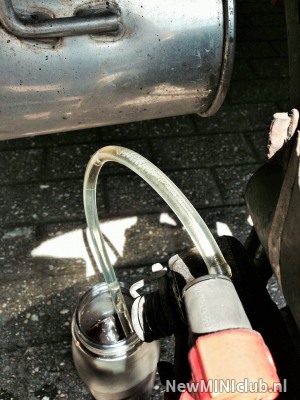

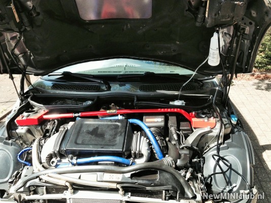

Goed weer; tijd voor een klusje tussendoor.
De remvloeistof vervangen was een klus die hoognodig gedaan moest worden aangezien de vorige eigenaars er niet zo nauw naar hebben gekeken.
Van uit het reservoir kon ik zien dat de normaal blanke kleur van de vloeistof inmiddels bruin was.
Ik heb 2 threads gevolgd om de nodige DIY info te verkrijgen:
Newminiclub Remvloeistof topic
Dot 4 mengen met Dot 5.1
Ik heb gekozen om de Eezibleed aan te schaffen na wat advies van Berthil op het forum.
Zie: [BBvideo 650,395][/BBvideo]
De tip om de nippels eerst een stoot WD40 te geven aangezien ze vast zitten is geen overbodige luxe.
Tevens een ringsleutel gebruiken ipv een steeksleutel voor meer grip.
Eezibleed aangesloten op reservoir en band op 1.4bar laten in druk gezet
Bubbels eruit en heldere remvloeistof!
Laatste remklauw; duidelijk te zien welke remvloeistof "oud" is.
Al met al iets meer als een liter DOT 5.1 nodig gehad. :)
