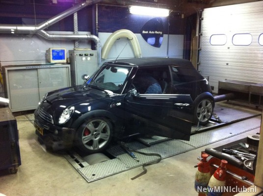

Vandaag is Ghisbert nog wat aan de BAR software aan het tweaken geweest.
Bij rollenbankdag in november werd mijn vermoeden bevestigd dat onze cabbie vrij rijk loopt. Vandaag is het mengsel zo'n 10% armer gezet. Komt de peut tenminste niet meer onverbrand uit de uitlaat spetteren. :mrgreen:

peter schreef:Vandaag is Ghisbert nog wat aan de BAR software aan het tweaken geweest.
Blijft een bommetje! De JCW recaro's gaan er voorlopig niet komen. Vind ze te duur, te hoog en het aansluiten van de zij-airbags vormt ook een probleem.
10% armer is wel veel, standaard lopen ze 12% te rijk bij vollast!! en je moet 6a7% overhouden om het veilig te houden
Ik ga er wel vanuit dat gishbert hier aan gedacht heeft :wink:
Bleef er nog wel wat vermogen over na de ECO tuning :mrgreen: ?

Vanaf ongeveer 5000rpm dook de AFR vet onder de 10. In deellast draait ie 14,7 (= lambda 1) en bij vollast moet ie rond de 12 zitten. Alles onder de 12 is zonde/onnodig. Nu draait ie zo tussen de 10,8 en 11,5 bij vollast. Rijk zat dus. Hij kan nog wel armer maar dan wordt het kritisch.
Vermogen zal er toch nog wel zijn!? :shock:

peter schreef:Flappies! :mrgreen:
Niet even een meting gedaan op de bank met afstelling? hij stond er toch op!
Het hoeft geen verlies van vermogen op te leveren na de ECO tuning :mrgreen: Maar nu weet je het niet :wink:

Hij heeft nog wel ff een controle gedaan. Het zag er allemaal goed uit. Heb er geen uitdraai van. :wink:

Ik ben er alleen over de snelweg mee naar huis gereden Berthil. Waarschijnlijk zal ie minder ploffen al doet ie dat ook in deellast bij 3.500 à 4.000 toeren. Daar zal weinig aan verandert zijn.

11.5 tot 11.8 is zon beetje ideaal over de laatste paar duizend toeren
