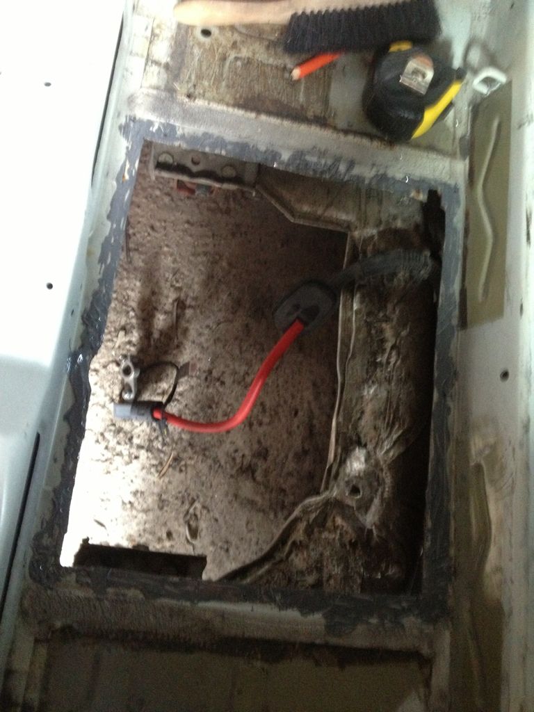

Hierdoor kwam ik bij operatie 1 : Accubak eruit dremelen/flexen.
Dit heb ik gedaan maar was een flinke klus.

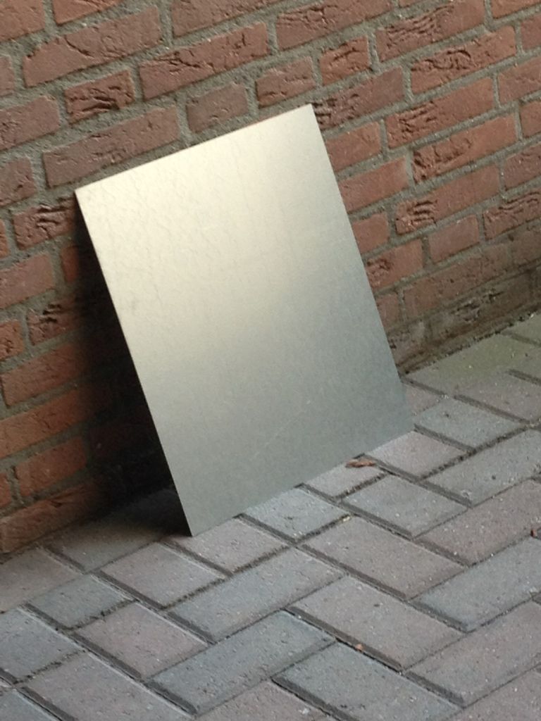

Ik heb een plaat laten laten van gegalvaniseerd staal om de roest tegen te gaan en verder te zorgen voor een stabiel stuk staal wat er op de plaats komt van het gat.

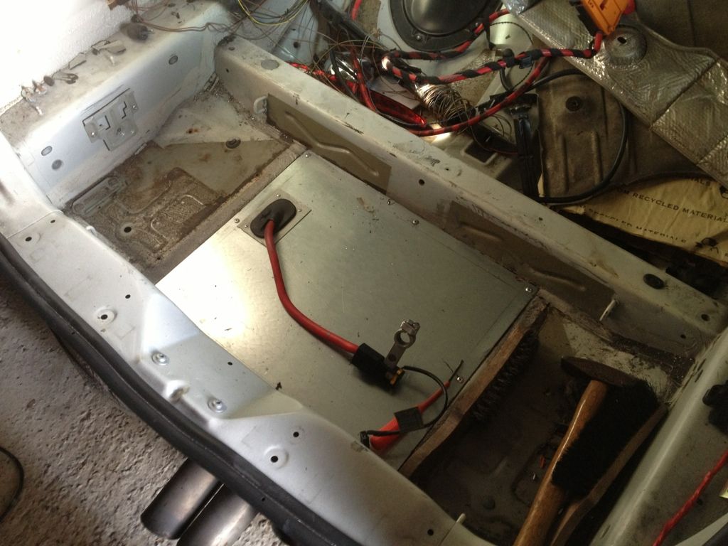

Hierna ben ik begonnen met alles te ontvetten en Bison Metaal epoxy lijm erop te zetten in combinatie met popnagels.
Hierbij moest er natuurlijk nog een gat gemaakt worden voor de accukabel die oorspronkelijk uitkwam in de accubak.

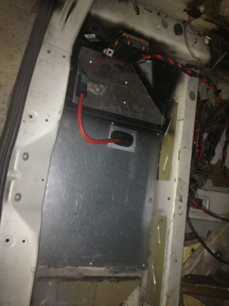

Hierna ben ik begonnen met het plaatseren van de accu. Ik heb een aluminium plaat gemaakt welke zorgt voor een vlakke bodem onder de accu.
Ook heb ik de verloopkast(extra zekering) van de Plus kabel opgehangen aan het plaatwerk achter het schutbord. Hierboven is ook te zien waar die zit.

Lekker aan de hobby geweest weer 8)
Waarom is de accubak eruit? komt er een lichtgewicht accu op die plaat of zo? En is dit voor gewichtbesparing?

Yes hobby is het juiste woord,
Dit zal uiteindelijke wel wat gewicht besparen maar de belangrijkste reden was, dit heb ik gedaan omdat anders de uitlaat die wij willen gaan plaatsen niet gaat passen.
Hierdoor ben ik genoodzaakt geweest de accubak eruit te halen :D
Lichtgewicht accu --> blijft dezelfde :)

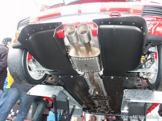

Welke pijp word het? Rechtdoor of met een klein knikje ;-).
Ik vermoed dat we het hierover niet gehad hebben...

Wauw! Leuk om dit van afstand te kunnen volgen!
Ik vermoed een rechte pijp ivm diffusers, of doelde je ergens anders op Tom?

11 okt 2012, 23:15
Daveke schreef:Wauw! Leuk om dit van afstand te kunnen volgen!
Nee hoor,rechtdoor of cooper style..

Rechtdoor, komen R56 diffusers op tzt

Klopt... Uitlaat rechtdoor :)
En de diffusers en uitlaat hebben inderdaad plaats nodig.
