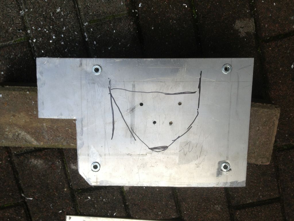

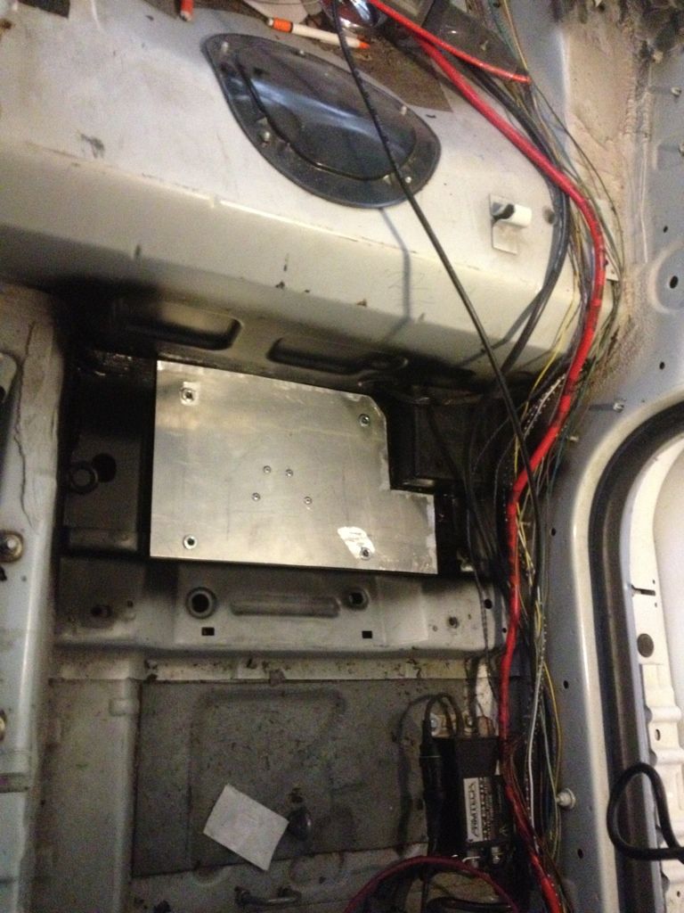

Vandaag leek of niks goed ging, de overbuurman had een accubak gemaakt :? te groot :s Helaas, dan ga ik zelf maar aan de slag.

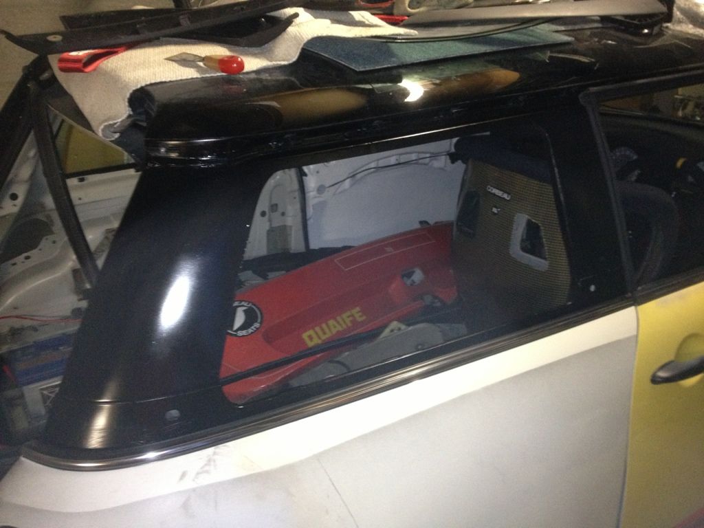

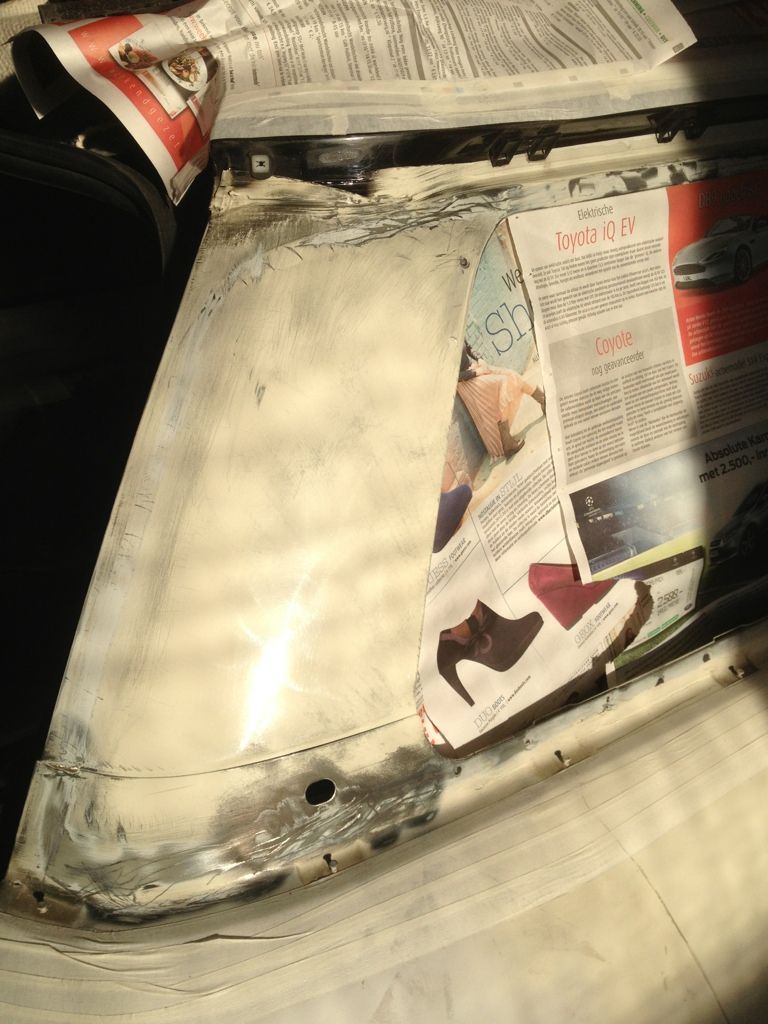

Achter zijraam eruit gehaald
De lijm waarmee de ramen vastzaten verwijderd en afgeplakt voor het gronden en spuiten.
En het resultaat
Ik ben van plan om zelf de lexaan ramen te gaan maken die hierin komen. Gaat vast lukken als ik weer de tijd vind.

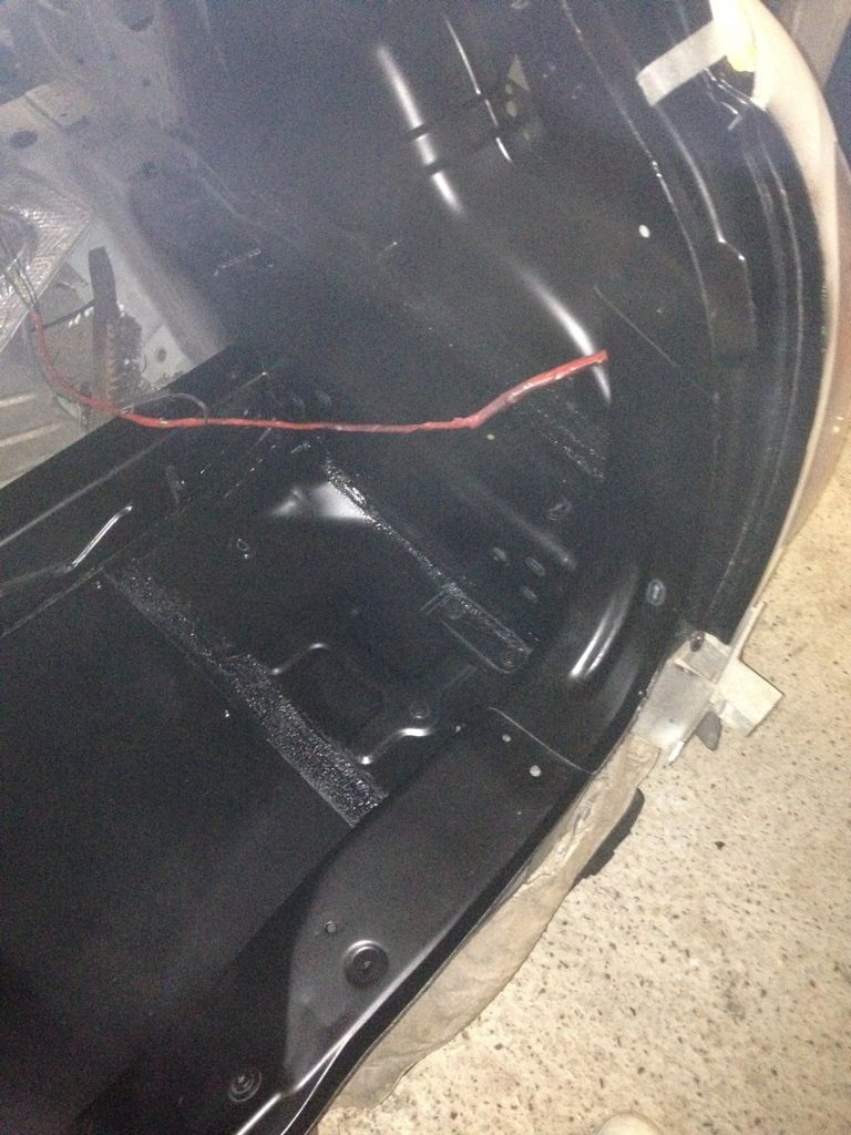

- Interieur klaar te spuiten(binnenzijde carroserie)

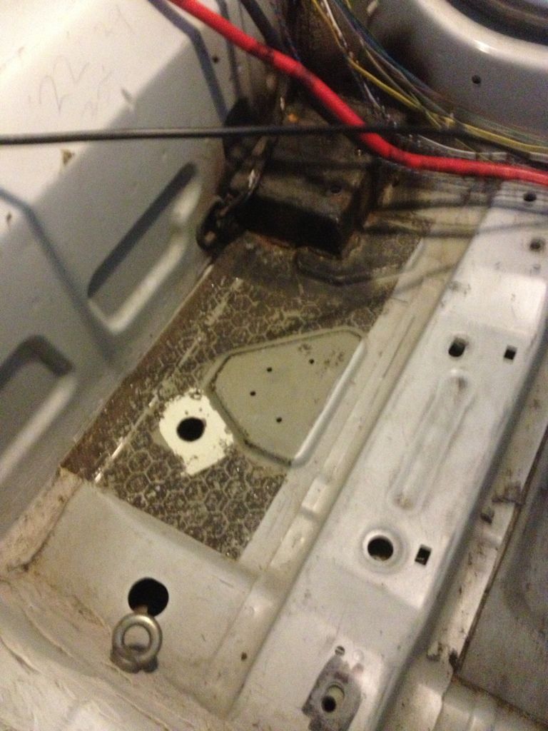

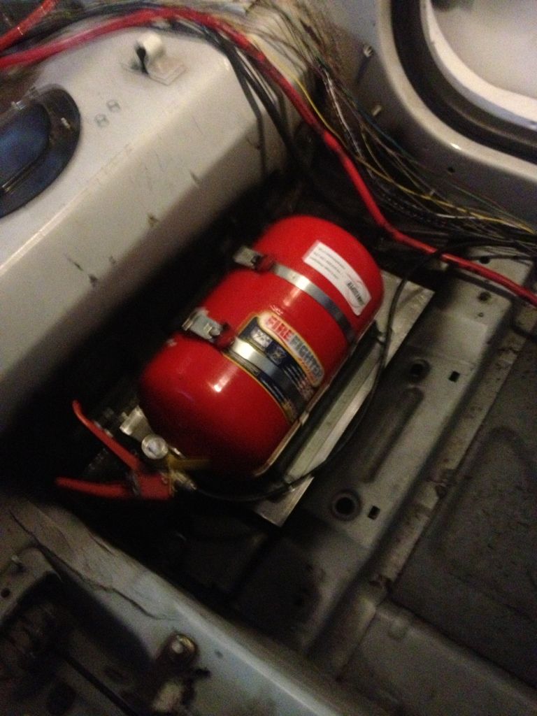

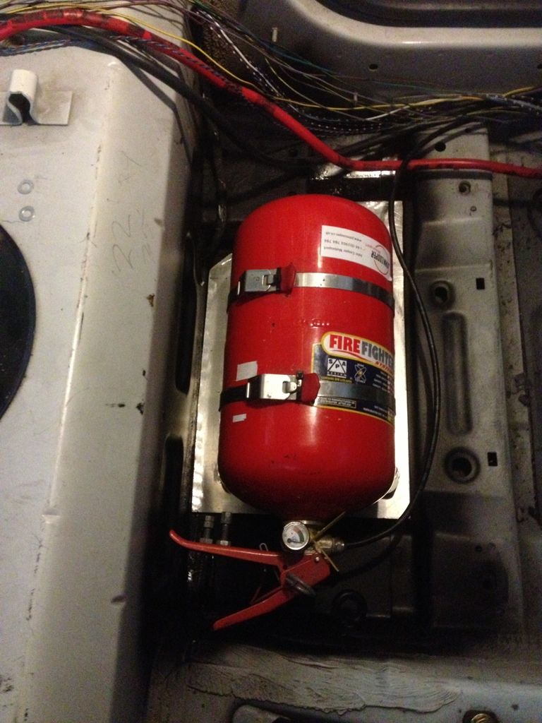

Ben bezig geweest met de aansluiting van de brandblusser, plaats verandert, bodemplaat gemaakt zodat deze er altijd snel af kan en getest.

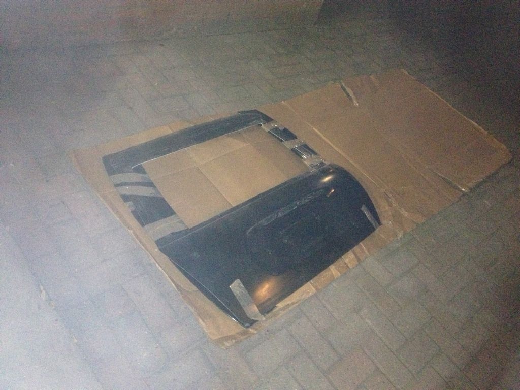

EN :D Mijn pa kwam vandaag terug van zijn werk en had en leuk pakketje in zijn auto liggen.
Ofcourse, de Achterklep GRP. Zeer licht, ben ik erg blij mee aangezien ik dan ook verder kan met de aerocathes. Ik wil de achterklep volgende week gaan plaatsen zodat ik de ophangpunten kan laten lassen voor de aerocathes. En dan kan dat afgewerkt worden.

Als je op de track bent,vergeet dan niet het pennetje(veiligheid) uit de brandblusser te trekken.En daarna indien geen problemen weer terug te plaatsen natuurlijk.
Batje
Locatie: Veghel
Berichten: 2500
23 okt 2012, 21:58
En de brandblusser binnen handbereik. Wel zo handig als de pleuris uitbreekt. Dus niet te ver achter een andere stoel of iets.

Automatisch blussysteem, met 2 verdelers richting de motor, welke in werking treedt na trekken aan de rode Hendel :-) extra een grote pijl boven gezet op het dashboard :D

Trek dan maar een pijl naar het pinnetje ook,or make a note somewhere that you should pull the pin everytime you get in and get it on track.Mensen in de UK hebben het onlangs meegemaakt,in volle spanning zat de pin nog in het "automatisch" systeem.Met als gevolg motor uitgebrand voor de 2e keer.
In een stress situatie reageer je 'meestal' anders dan dat je gewoon in de auto stapt en het pinnetje trekt uit voorzorg.
