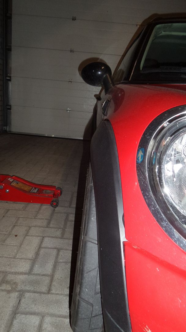

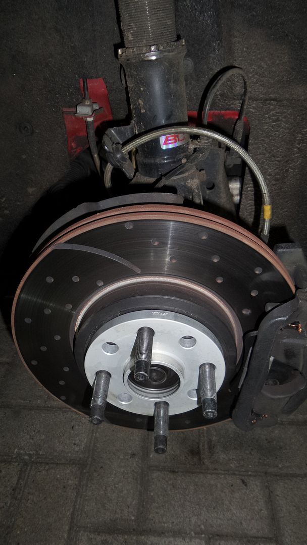

Zo vandaag de remblokken erop gezet.
Ging niet helemaal fijn... Achter paste niet. Verkeerde blokken..
Dus toch maar op het laatste moment oem blokken erin gedaan.
Voor paste de slijtage indicator niet... Fijn dit....
Verder kwamen vandaag de spacers binnen. Dit zodat de winterwielen beter passen.
12mm met centreer flens ring ding. Want de wintervelg (7,5J 17 inch ET40) valt voor wel een beetje naar binnen richting de stelschroef van de schroefset. Dit was al met een 5 mm spacer. Dus toch maar voor wat extra ruimte gekozen met deze setup.

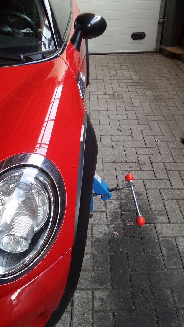

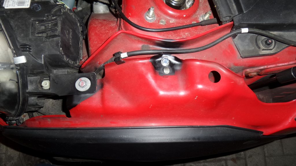

Probleem aangezien ik geen zin heb om iedere keer spacers te wisselen als ik een andere set velgen erop doe (zomer, circuit, winter) vandaag ook maar het A-paneel wat verder naar buiten getrokken.
Na het meten was het weer tijd voor t boor machine. Dit omdat de snelste en meeste winst te halen was door het complete scherm naar buiten te trekken. Hoefde ik niet nog verder alles uit te rollen. Want dat was de vorige keer al gedaan. En hier viel niet meer heel veel te winnen...
Dus nu ziet het er zo uit. Een mm of 8 verder naar buiten dan wat het eerst was. Ook de bout voor de koplamp verplaatst door een gaatje erbij te boren.
En hoe ziet het er dan uit met de zomerwielen (8J 17 inch ET35) plus de spacer van 12mm.
Heeeeeel erg breed haha. Morgen tijdens de intro van de nieuwe clubbie eens kijken of er een fatsoenlijke foto van gemaakt kan worden. Want dit is ff snel snel gedaan. Maar ben er helemaal happy mee. Toch nog iets vandaag wat redelijk mee zat haha.

ik vind de wielboog heel raar breed staan zo
dan denk ik dat je de verkeerde wiel setup hebt gekozen als dit allemaal nodig is om het te laten passen.
Het sluit zelfs niet naadloos meer aan de onderbumper aan.

Haha klopt, het ziet er een beetje raar uit idd. Helemaal met de fijne flist op mn telefoon.
Verder is het ook het plan om als deze circuit set op is voor 235 breed te gaan rijden op de ring.
En dan moet er wel iets gedaan worden om het passend te krijgen. Kan er ook de A-panelen van schirra-motoring erop zetten. Daar passen met een beetje hulp ook 235 onder. Maar die zijn helemaal van fiberglass gemaakt en schrewend duur als het eenmaal de zelfde look heeft dan de standaard spullen.
Laat staan de pasvorm. Heb het laatst bij een mini gezien bij de ring... En nee... Was niet echt heel tof kwa pasvorm. Dus voor nu doen we het lekker hier mee en zien we wel weer verder hoe en wat.
