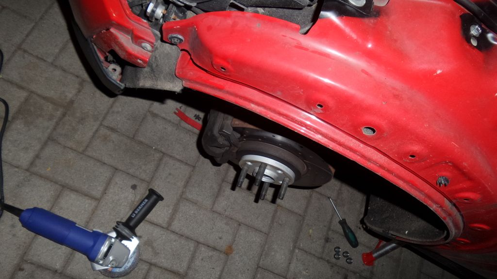

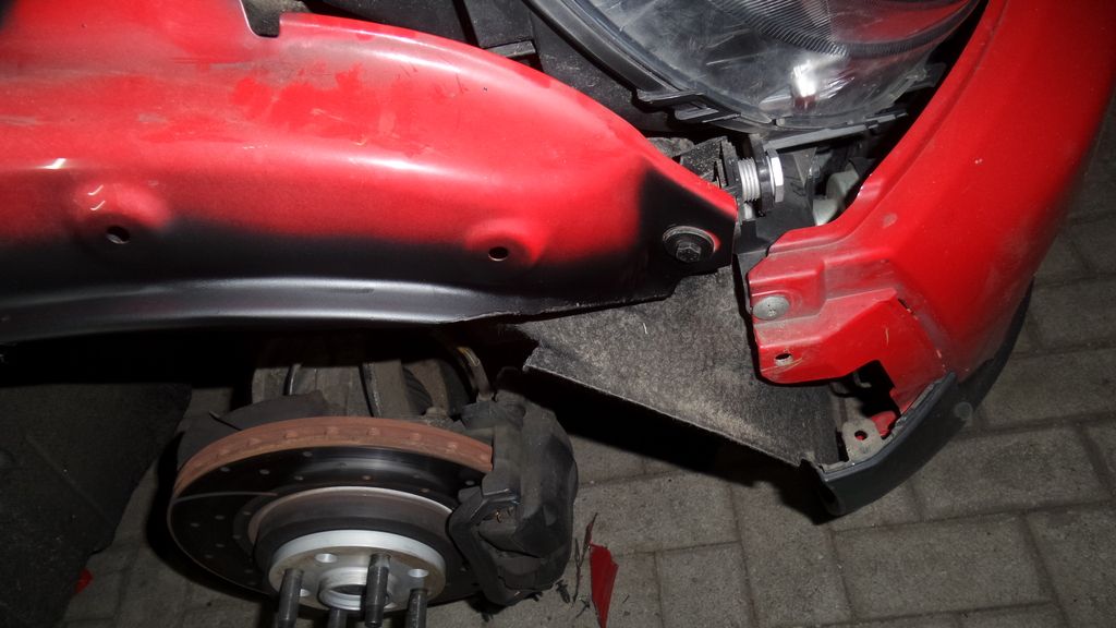

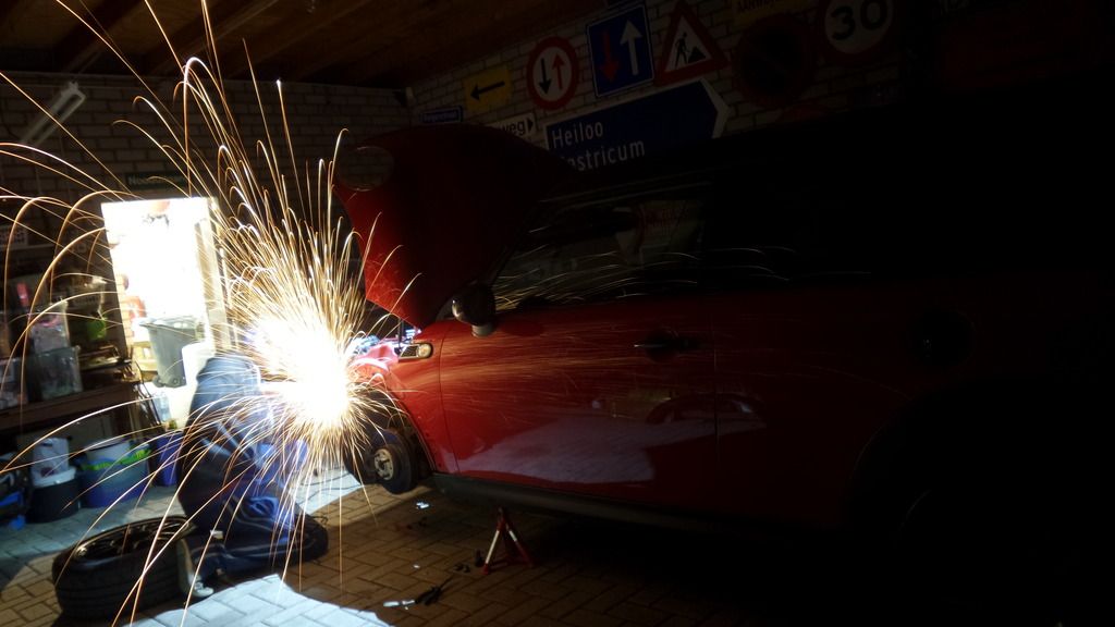

Vandaag de stukadoor aan de gang, dus konden we niets doen. Daarom een paar kleine dingetjes gedaan. Aanloop probleempje opgelost sinds de bizare verbreding :()
Voor de tere zieltjes, scrol even een stukje door naar beneden.
Vervelende hoekje is er nu af en ook even de plastic rand dunner gemaakt zodat het wiel de rest kan doen als er nog iets in de weg zit.
Hierna het gebonk van de schroefset proberen te verhelpen.

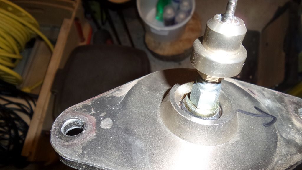

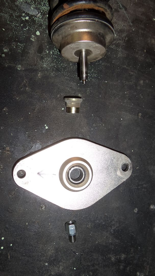

Richard had hier voor last van. Bleek dat de moer die de demper en de topmount bij elkaar houdt los kan gaan zitten. Dus de achterkant lost gehaald. Alles goed ingevet zodat alles makkelijk terug kon.
De bout van de topmount, Zie fotoooo
De onderste bout is de boosdoener. Ik zag niet heel veel raars. Maar voor de zekerheid aangedraaid. Er zat wel een beetje beweging in. Dus hopelijk is dit het probleem.
Met goede moet op naar de linker kant. Zelfde riedeltje....

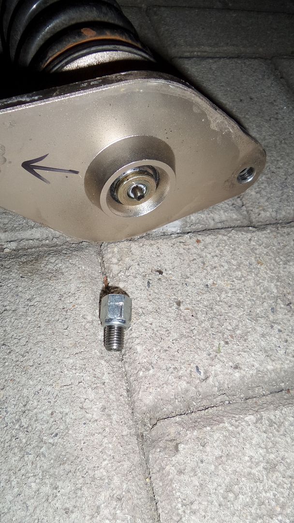

Breek de freaking bout af... Ofja niet de bout. Maar de stang van de demper....

Het bleek de moer te zijn die de boel bij elkaar houdt.

Ik (maar ook Daiël) hebben met de KW set ook dezelfde bonk / klonk gehad.
Was idd ook de moer die de demper en de topmount bij elkaar hield.
Na het aandraaien / goed vastzetten hiervan was het probleem gelukkig ook verholpen.

Ben nu via br racing Nederland aan het kijken wat de beste oplossing is. Waarschijnlijk een nieuwe demper. En dan alleen t reservoir waar de olie in zit. De shock cartridge. De rest kan dan weer allemaal terug gezet worden.
