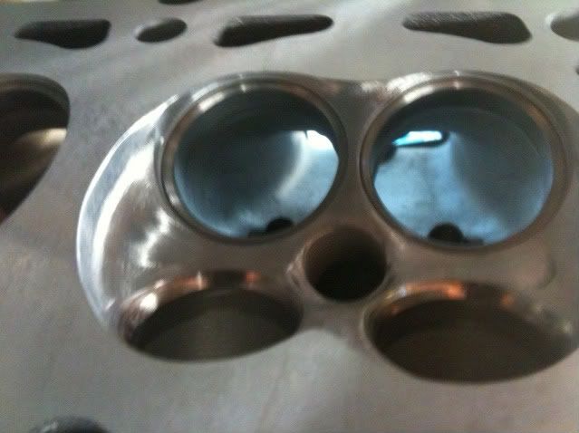

Wat betreft je kop, kijk en vergelijk:
RMW:
RicWood:
Lohen:
Thumper:
Kavs:
MiniMania:
Cosworth:
Moet ik nog doorgaan??
Geef me eens een goede reden om te geloven waarom een standaard vebraningsruimte geen dikkkeee pkaaas kan scoren?

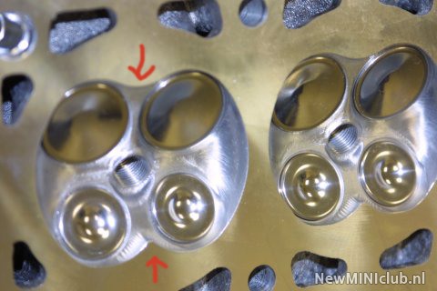

Ja, ik heb het trouwens even nagevraagd voor je;
De "vinnetjes" in de verbrandingsruimte helpen om de lucht "draaiend" te houden en het mengsel in beweging te houden. Als voorbeeld : de 4.6 SOHC Ford koppen gebruiken dezelfde koppen. Als je de vinnetjes eruit freest wordt de verbrandingsruimte 3 tot 5 cc groter wat een compressieratio oplevert van 7.5 naar 1 en dat is een GROOT verlies aan pk's
Het idee erachter om deze vinnetjes te verwijderen was om een kop te maken die lijkt op het "oude design" van een HEMI-kop. Dat werkt inderdaad goed op een forced induction 426 motor, maar niet op een forced induction 1.6!
Met vinnetjes heb je dus meer power, en dat is waarom ik (vul naam zelf maar in) deze vinnetjes laat zitten samen met vele andere headbuilders

JunkyXL
Locatie: Hengelo
Berichten: 4803
11 jan 2012, 16:31
De vinnetjes tussen de kleppen doelen jullie op??
Áls dat zo is, waarom Zie ik die dan niet terug op de hierboven getoonde koppen??
Daveke
Berichten: 6699
11 jan 2012, 16:34
Sam zegt tegen mij dat je meer pkaas scoort als je die weg haalt
Dat is dus niet zo.
Het gaat om de rode pijltjes, niet om de dingen die dwars tussen de kleppen liggen, die moet je inderdaad weghalen omdat ze te heet kunnen worden en dan voor pingelen kunnen zorgen - maar die haalt elke kop-bouwer weg.
