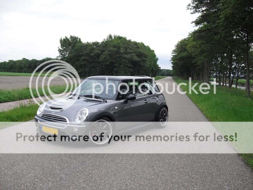

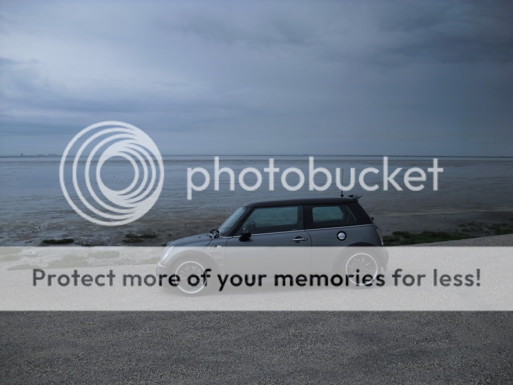

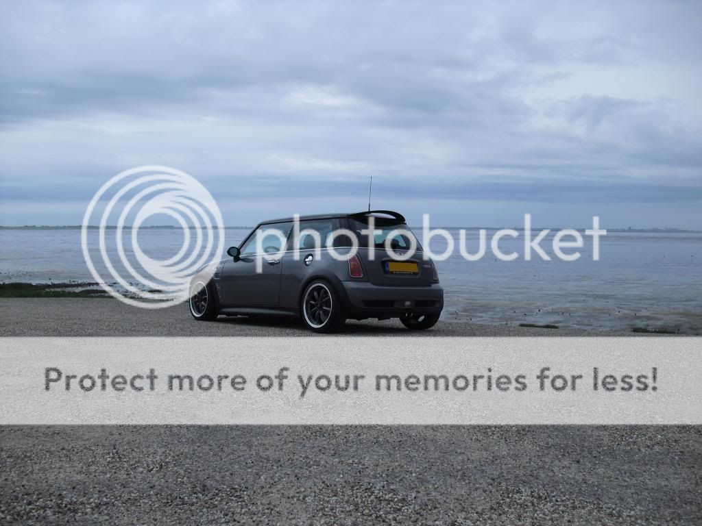

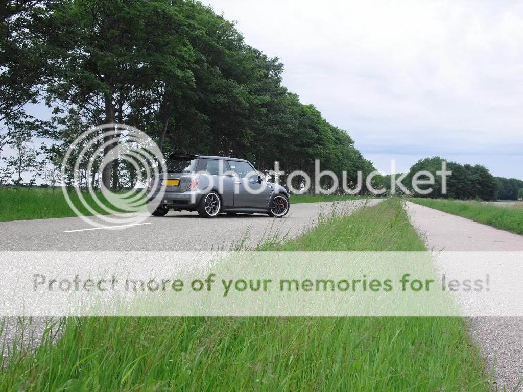

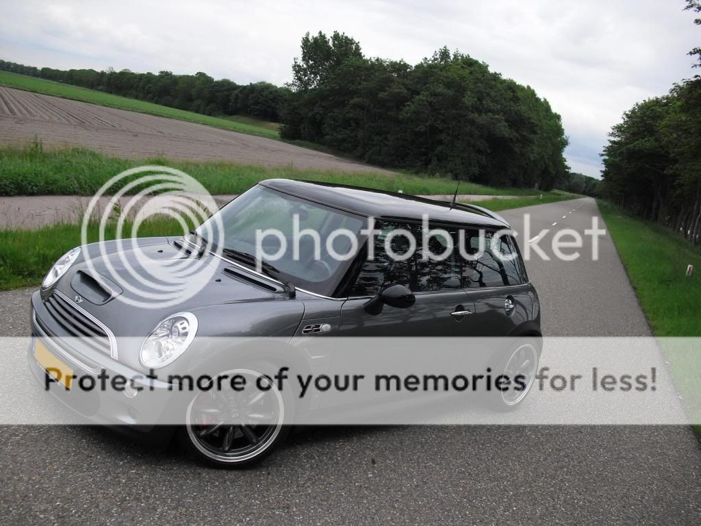

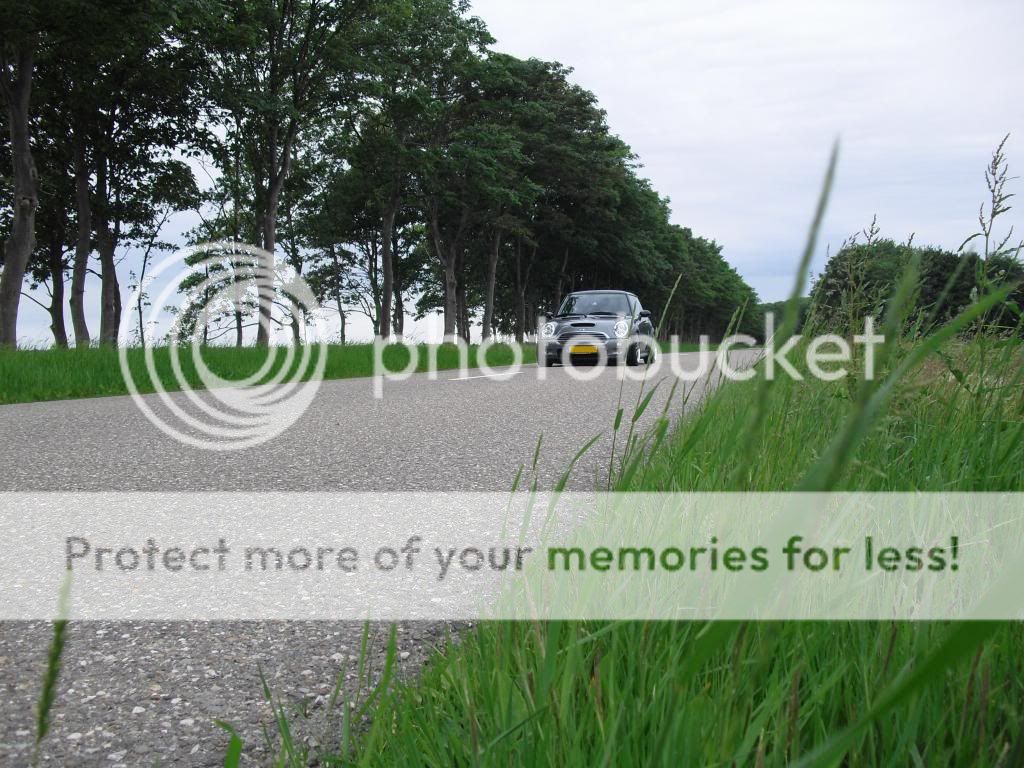

Klikken voor beter beeld:
13 jun 2010, 17:39
Echt een dikke bak geworden! 8)

:wink: Nice pics.
13 jun 2010, 18:00
Damn! Zo'n dikke kar!
Jammer dat die wielen niet zo staan op een R56.. :)

WoW echt lekkere foto's van een lekkere sexy R53 :D
Die moet ik snel weer eens in het echt zien 8)
MCS 2004
13 jun 2010, 20:23
SUPER MINI! 8) 8) 8)
Facelift grille zou ook wel mooi staan bij je facelift lampen :wink:
Hele dikke MINI! 8)
