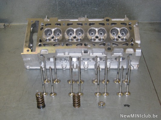

weten jullie nog mijn mini, die is vele malen op de bank geweest. en toen ik mijn (originele) cilinder kop gescheurd had, ben ik naar beek geweest en had ik gevraagd er een custom build van te maken. Voor mijn cilinderkop is toen, wie ghisbert "the professor" noemt (achteraf gehoord dat hij motoren van boten ontwerpte), langs gekomen om deze aan te passen, ze hebben mijn mini zowat als test gebruikt. bij mijn mini hebben ze een deel van die vinnen weggefreesd en een deel hebben ze enkel smaller gemaakt. dit zorge er wel voor dat mijn mini in LAGE toeren wat onrustig draaide maar in hoge toeren krijg je toch geen volledige vortex meer in je cilinders, dus vandaar dat met toen besloten had om deze deels weg te halen.
die vinnen dienen om je motor rustiger te doen draaien. (onder andere)
die zorgen dat er een evenwichtige versprijding van de brandstof en lucht is.
dit helpt enkel in lage toeren, naar gelang de toeren opgedreven worden word de druk hoger op de benzine toevoer en ook op de luchttoevoer (van je compressor). mijn mini had met de originele compressor 260pk. ik weet dat ze bij beek heel veel werk in de kop gestoken hebben en die was echt mooi gemaakt.
foto van mij cilinder kop:
en van op de testbank een uitdraaitje:
en ik zeg enkel dat dit mijn ervaring met de aanpassingen die ze op mijn mini hebben toegepast. ik wil hier geen ambras rond maken. als je de vinnen niet wegneemt kan je dit naderhand nog altijd doen indien je ziet dat hij mss toch nog sneller zou kunnen worden. vandaar dat ik dat dan weer een goede beslissing zou vinden. iets wegnemen kan je achteraf nog altijd. bijmaken gaat moeilijk zijn.
