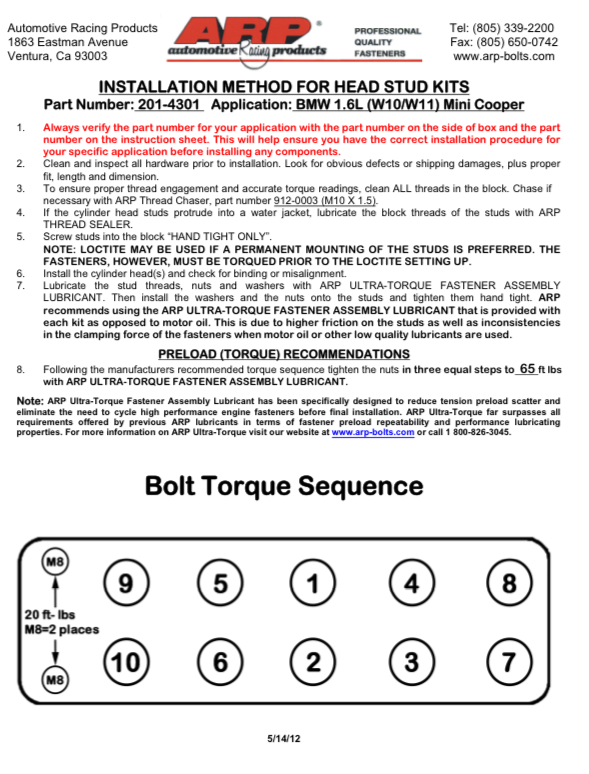

Trouwens mijn ARP bouten staan op 65 ft lbs is 88 nw.
Dat staat in mijn ARP blaadje

Dank je Franklyn!
Jij hebt hele andere handleiding dan wat ik vind bij ARP op de site. Dankuuuuu!

Ja check de partnumbers of die overeen komen just to be sure, voordat je gaat draaien

Ik denk dat jij de 20 ft lbs van de linkers M8 bouten heb gezien.
20 ft lbs = 27NM maar dat zijn de 2 M8 boutjes bij de ketting

Indeed, vind t raar dat ik op de ARP site iets anders vond.
Dankjewel voor de snelle hulp vriendjes!
