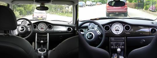

Leuke before & after fotootjes....
Laatst gewijzigd door Wint op 26 jul 2007, 21:10, 1 keer totaal gewijzigd.

Leuk om te zien hè voor en na!!! En WAUW wat een verschil. :wink:

WOW! wat heb je er toch wat moois van gemaakt.

Mooi vergelijk! 8)

Heel errug mooi die AFTERTJES. Je dash is echt super geworden. Lekker van genieten. :wink:

Leuke vergelijking, enorm verschil zeg 8)

Thanks, zat ff wat ouwe foto's te bekijken, vandaar... :)
Tips voor het monteren van het dashboard?
Euhmmm, als je alle schroefje los hebt onder het dashboard (Torx) (eentje onder je rechter kleine kapje, 3 onder je airbagkapje, 2 onder je teller en 2 onder je stuur, het rechter kapje linker kapje kan je er zo aftrekken), moet je even je bovenkant van je dashboard eraf halen om aan de bovenkant van het airbagkapje nog 3 schroefjes los te draaien, hier heb je ook nog even doppie 10 nodig om een stangetje los te maken waar 2 riempjes aan vast zit (zie je vanzelf), daarna moet je even goed op de volgorde van terugzetten letten. Het kapje om je stuur moet dacht ik als laatste.
