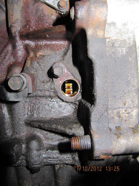

bij mijn moeders voormalige auto is de krukas sensor 3x stuk geweest
die had dit probleem ook nadat de koppeling het opgegeven had.
bij haar kwam het omdat er nog stukken koppeling bij het vliegwiel lagen en als de motor liep deze stukjes vervolgens vrolijk in het rond gooide en steeds de krukas sensor stuk maakte.
ik weet niet of dit bij de mini ook van toepassing is maar misschien ligt het daar aan??
groeten Koos
27 nov 2012, 22:38
Krukas sensor zit toch voor op het blok onder de charger en de waterpomp :|
