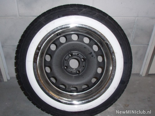

De foto's!

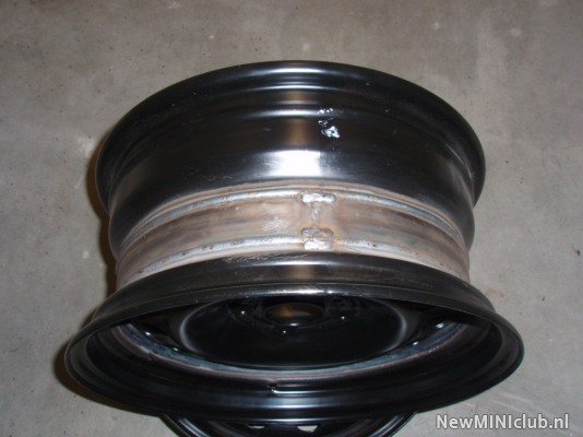

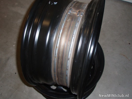

Hoe de velgen zijn verbreed:
Van 175,15inch naar 195,15inch. met 7.5 J.

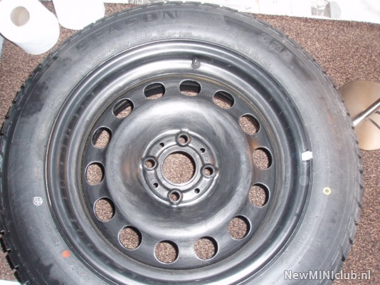

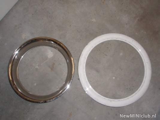

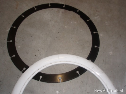

White-Walls + uitleg systeem:
Hele systeem op de band.
chromen rand en de white wall.
Anti schuur strip en de whitewall, die je op elkaar zet.

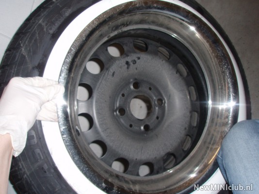

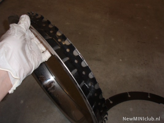

Zo op de band zetten.

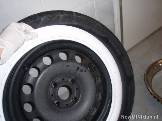

De chromenrand, wieldop clips zichtbaar.
En met handen en knien zet je het zo in de velg.Aandrukken en klaar.

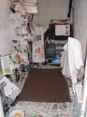

Me kleine werk-kamertje:

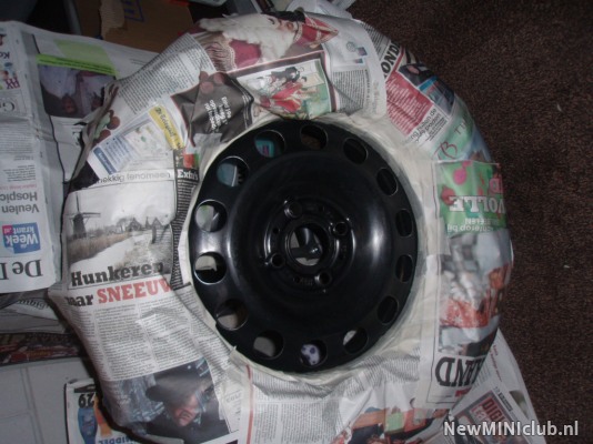

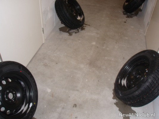

Het echte werk: Gehele voorbereiding met ontvetten. Keer op keer, maar geen foto's van.

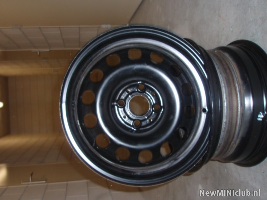

Wassen:

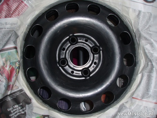

Opschuren:
Inpakken:
(leuk detail bij deze foto!,zie krant)

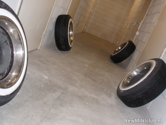

Alles nu klaar, nu nog een paar x goed ontvetten en dan goed laten drogen en de primer erop.

Ik had liever een bredere boord gezien denk ik :oops:

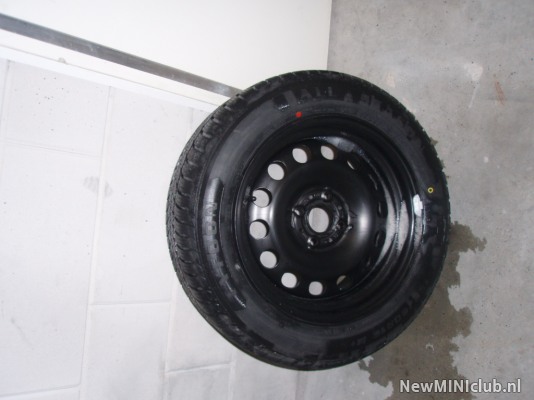

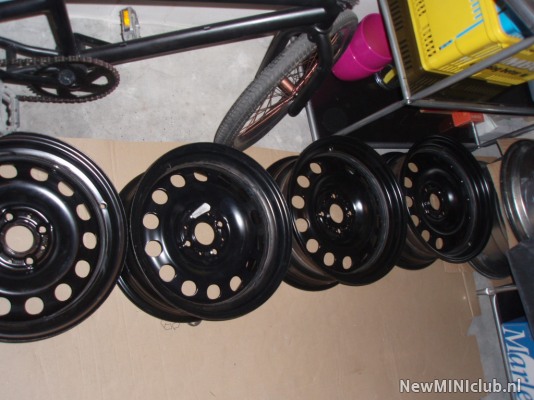

Zo alles zit nu in de primer.
Zometeen licht schuren, en wderom ontvetten en dan 2e laag primer.
Morgen grote dag voor het rode werk.
09 dec 2010, 21:59
ja.. waarom niet meer lip gemaakt ipv alleen breder wiel?

09 dec 2010, 22:07
Omdat dan door het uitrekken van de band, het profiel naar binnen word gedrukt, en de winterband een beetje zijn functie zou verliezen.
Wie weet voor volgend jaar.
09 dec 2010, 22:13
bedoel.. IPV in het midden een stuk erbij.. aan de LIPkant een stuk erbij..

09 dec 2010, 22:58
Krijg je wel weer een lagere ET-waarde, en dus meer slijtage van je wiellagers... maar als je het voor het oog doet....
