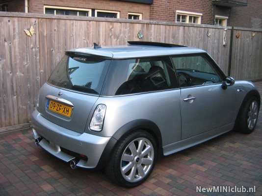

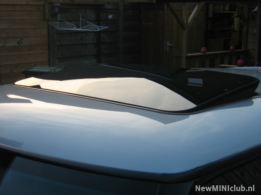

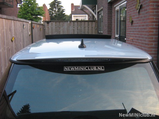

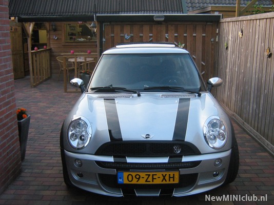

nepnerd schreef:Zie de plaatjes al geupload, alleen nog niet in je topic.
Zoals eerder gezegd NICE :icon_top: en binnenkort IRL zien.
Ze staan erop Charlie :Foto
En ik zie je binnenkort kun je het in het echt zien :D :icon_top:

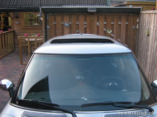

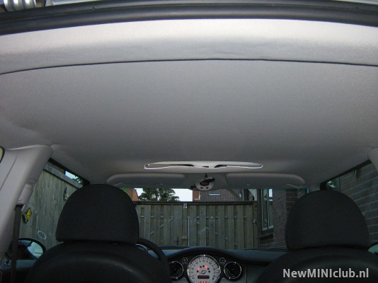

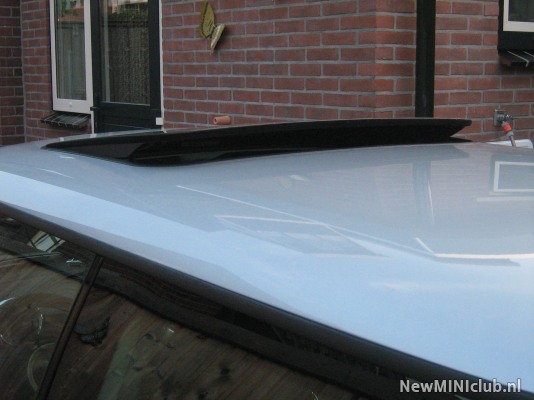

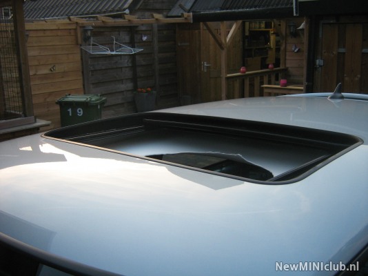

Na heel wat gemeet kan het schuif / kanteldak eindelijk open !!!
Voordat de hemel bekleding erin ging hebben we eerst nog even gekeken of het dakje het deed ,
maar hij deed niets , de motor kreeg geen spanning !
De bij geleverde kabelboom was ergens onderbroken , dus die er uit gehaald en een nieuwe erin
gemaakt en toen deed hij het eindelijk !!!
De nieuwe hemelbekleding er in gemaakt maar dit zat ook niet mee want aan de achterkant zijn
de handgreepjes vervallen maar daardoor komt de bekleding niet goed vast te zitten , zodat ik daar vanavond
nog 2 plastic steuntjes voor gemaakt hebt en die tussen de schaal en de bekleding hebt gemonteerd ,
nu zit de bekleding wel goed vast gelukkig maar was wel weer een heleboel werk en inspanning.
Nu kan ik verder met afmonteren en wordt vrijdag de hemel verder om het dakje geplakt.
Dan wordt ook de beklede jalozie geplaatst en nog een klein spoilertje als het schuifdak helemaal
open is.
En dan wordt hij ook helemaal afgesteld.
Het werkt nu al erg mooi en geruisloos .

De hemelbekleding die nog geplakt en gespannen moet worden !!!!
