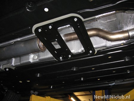

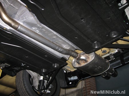

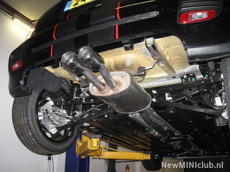

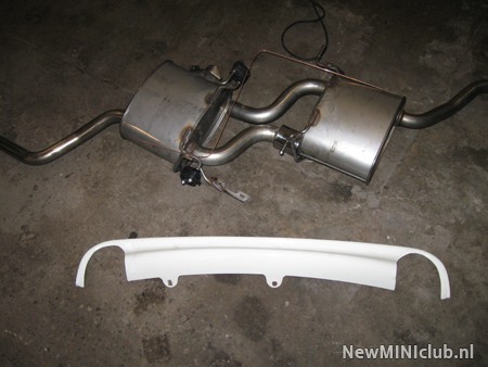

Vrijdag alvast beetje met de uitlaat bezig geweest.
Vanaf de voordemper de 42mm pijp vervangen door 55mm van de S voor
een ietje voller geluid hoop ik.
Ik wilde de voordemper ook weghalen maar ben bang dat het dan te hard geluid
word maar wie weet doe ik het later nog wel. :?
Tevens alvast de S uitlaat er los onder gehangen.
Daarna de diffuser even uitgezaagd ivm links en rechts een uitlaat.
Div uitlaatjes en stukken ff neergelegd en passen en meten hoe de S-uitlaat pas te
maken ivm de uitsparing in de diffuser.
Morgen gaan we weer verder en hoop ik alles pas te hebben.
Daarna de diffuser proberen te wrappen met de carbon folie 8)
