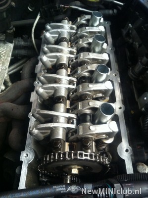

Vandaag ff een paar klusjes laten uitvoeren.
Kleppendeksel lekkage verholpen, nieuwe pakking.
Vies:
Schoon:
