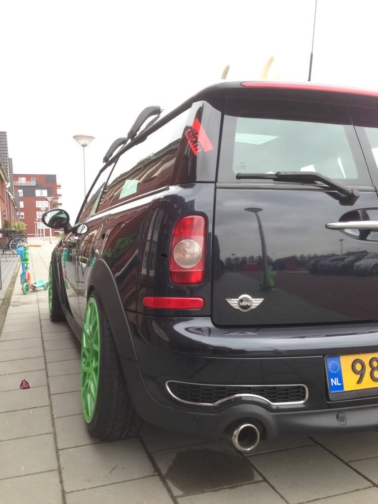

Re: JJJJeffrey's MB R55
26 mar 2014, 11:13
Hebben idd een andere ET, maar voor t idee ;)
Velgen komen ergens deze week denk ik. Spuitert heeft t druk en ik geen haast :mrgreen:

26 mar 2014, 11:25
Ik heb het ooit geweten maar het verschil tussen et25 en et35 is hoeveel? cm of mm
BMX
Locatie: Rosmalen
Berichten: 6531
26 mar 2014, 11:30
10mm
26 mar 2014, 11:41
ET is in mm. Al lijkt 10 mm niet veel, het doet best wat.
Denk aan spacers; 12 mm spacers trekken dus 12 mm van je huidige ET-waarde af (bijv. van ET47 naar ET 35. Lijkt niet veel, maar op een OEM wiel is het een best verschil ;)

28 mar 2014, 11:17
ET25 is wel erg breed hoor. Die Roti's die Rob op zijn Dubman had zijn 8J en ET30, dat is wel een beetje de max als je nog normaal wilt kunnen rijden. En staat echt super!
Mijn zomerset is 7,5J en ET37 en mijn winterset is 7J en ET48 met 12 mm spacers, dus vergelijkbaar met ET36. Dat past prima, nadat het meeste kunststof is weggesleten :() Ik heb overigens 205/45/17 bandjes, maar ik had liever 205/40/17 gehad.

28 mar 2014, 11:20
Oh oke..
Dan is het meteen duidelijk, dat gaat 'm dan niet worden.
Vond die van Rob al to much for me zogezegd.
We zoeken wel weer verder naar iets mooi's.
