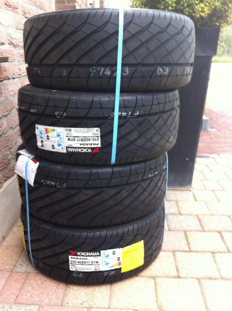

Afgelopen maandag weer een pakketje in ontvangst mogen nemen. Banden zijn nog lang niet versleten maar wilde toch weer eens wat nieuws proberen. Na alle goede verhalen over de Yokohama Parada Spec 2 besloten deze te gaan proberen. Dankzij een tip van Rob via Camskill voor een leuke prijs kunnen kopen in de maat 215/40/17. En na precies 7 dagen stonden ze al voor de deur.

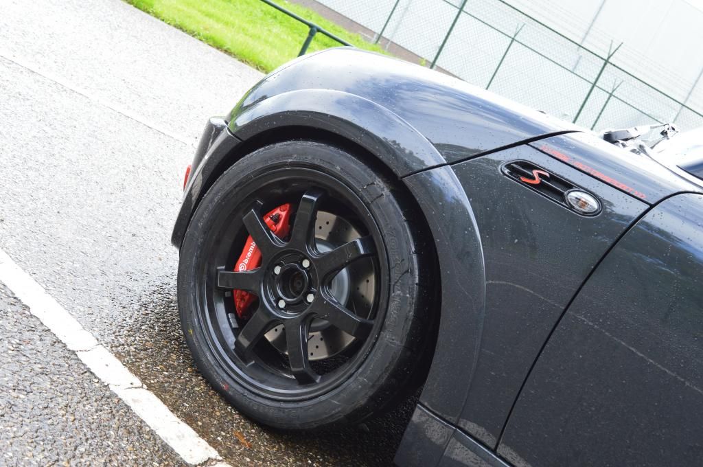

Dinsdag was het weer tijd om te klussen. De Brembo's had ik al een tijdje thuis liggen maar omdat het niet paste zonder aanpassingen had ik deze nog niet gemonteerd. Afspraak gemaakt met Roy en dinsdag morgen direct aan de slag gegaan. Het koste (Roy
) een dagje werk, want ik heb het grootste deel van de dag toe gekeken. Maar het resultaat mag er dan ook zijn!
Roy nogmaals dank voor het topwerk! Dit was mij nooit gelukt
In de avond de banden laten monteren, dat ging dit keer gelukkig zonder de velgen te beschadigen.

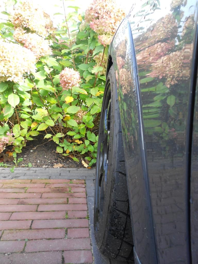

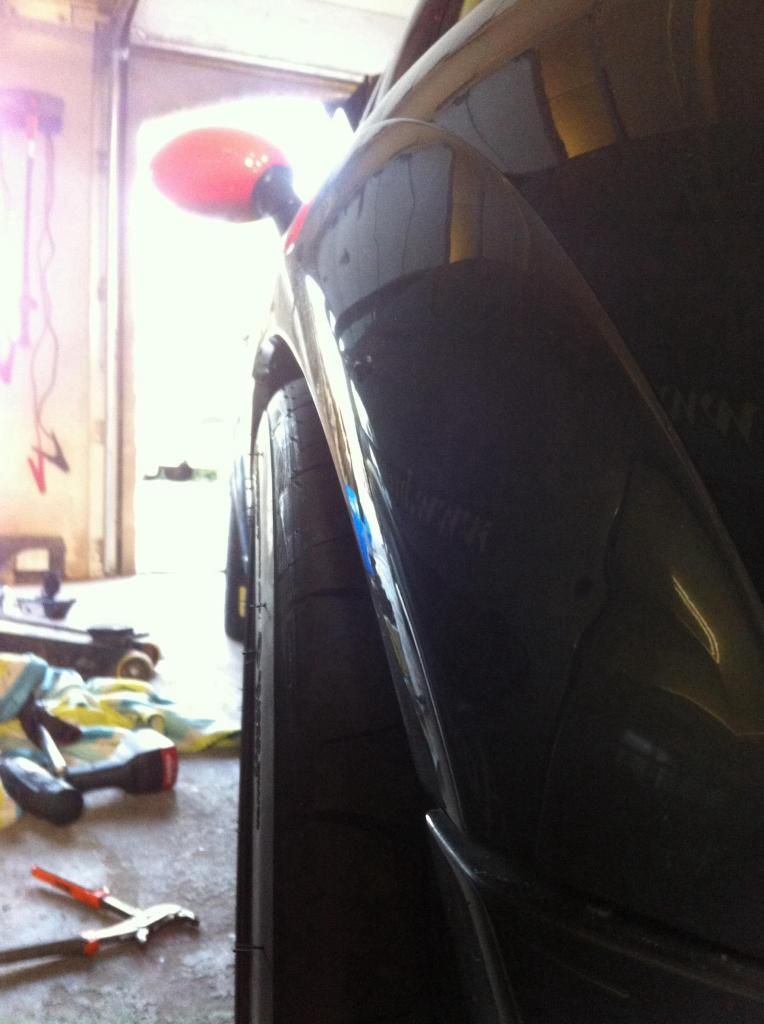

Alles leek soepel te verlopen tot dat ik de voorwielen weer wilde monteren. Met een 5mm spacer komt de band tegen de stelring van de schroefset en met een 10mm spacer komt de band tegen de spatbordrand aan.
Het was gelukkig niet heel ver van huis en heel rustig met de 10mm spacers na huis gereden. Ik had hier al op gerekend en een set camberplates besteld alleen die liggen helaas al een week op Schiphol bij de douane. Woensdag a.s. staat Spa op de planning dus ik moest toch even wat fixen. De schroefset nu maar op de hoogste stand gezet en het past nu net met een 5mm spacer.

Potdorie staat dat lekker die BBK
De bandjes staan ook heerlijk beefie! Nice! Zo zie ik het graag!

Bij thuiskomst eindelijk na 4 weken de camberplates in ontvangst mogen nemen. In het weekend gemonteerd en alles valt nu mooi binnen de wielkasten dus de aanloop geluiden zijn verleden tijd.
Het stuurt ook een stuk strakker met wat meer camber op de voorwielen echt een hele verbetering. Direct alles weer omlaag geschroefd en een ritje Enschede gemaakt om de MINI uit te lijnen.

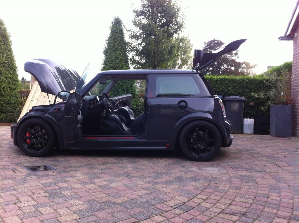

Het exterieur van de MINI is helemaal na wens alleen wilde ik de beltline nog zwart maken. Wat een rot werk om die er strak op te krijgen..

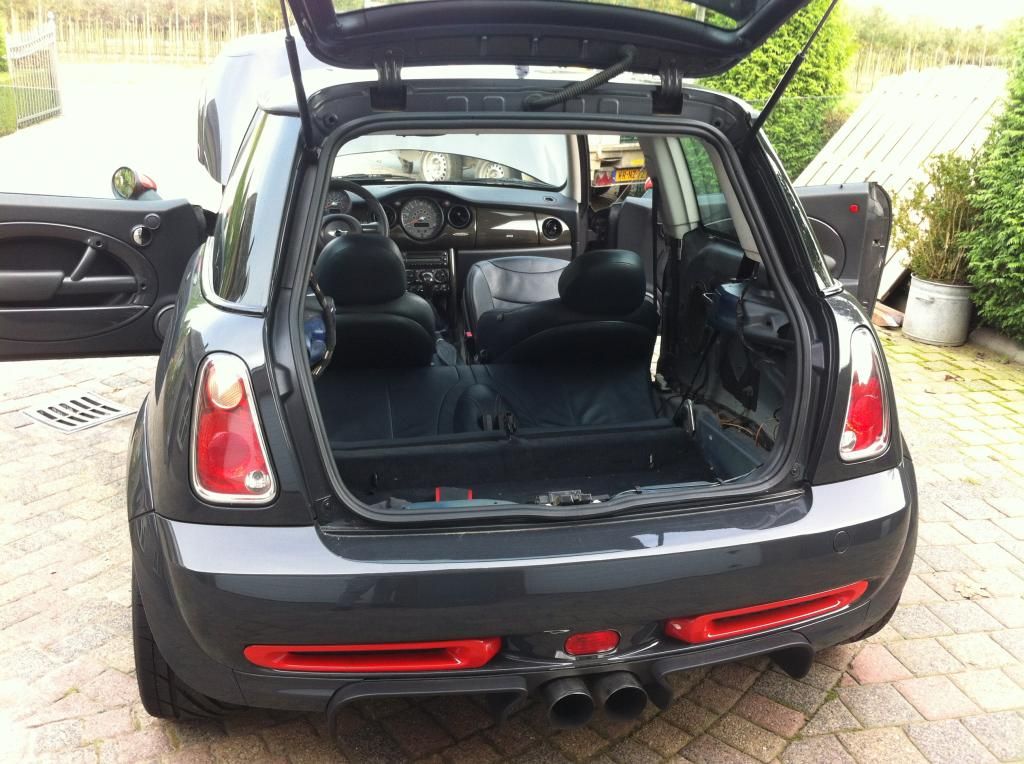

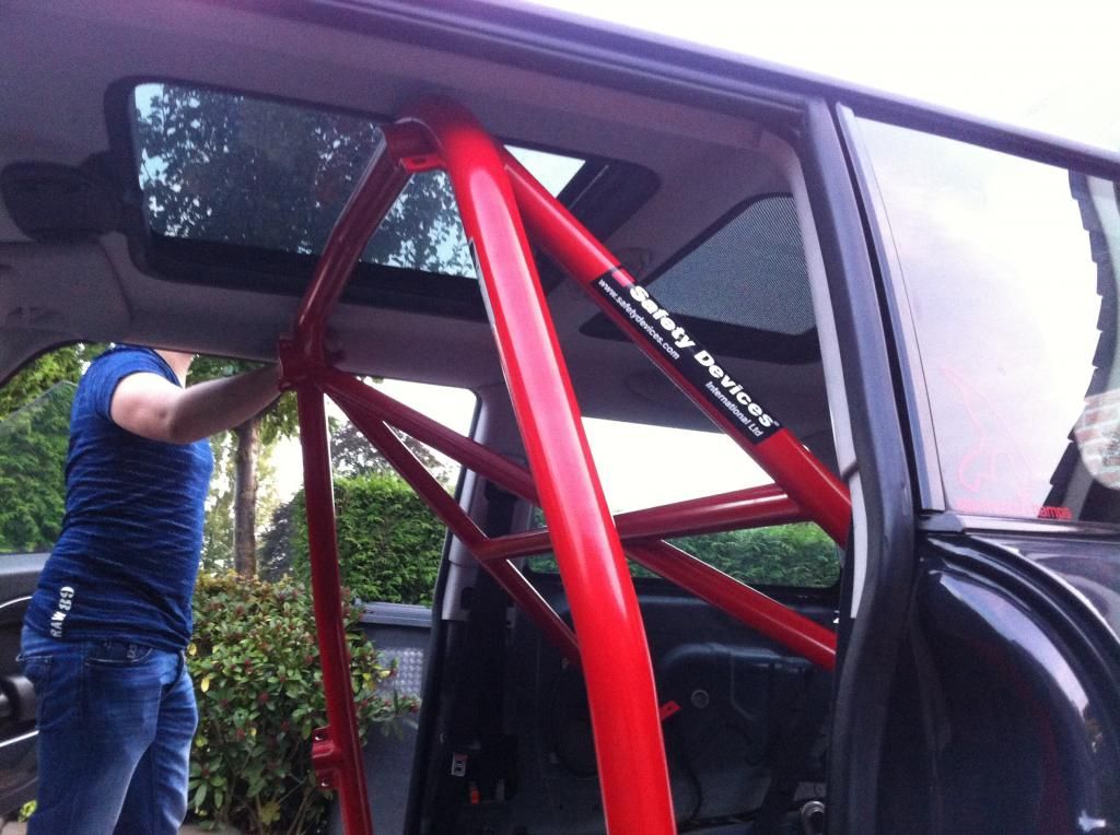

Daarna met het interieur aan de slag gegaan. Ik was al een tijdje opzoek naar een rolkooi maar zonder resultaat. Davy had zijn plannen gewijzigd en de Safety Devices kooi ging de verkoop in, geen moment getwijfeld en gekocht. Natuurlijk niet even uitgezocht of deze wel ging passen ivm mijn panorama dak.
Mijn collega de kooi op laten halen en zondag avond meteen aan het sleutelen gegaan. Om de kooi passend te krijgen moesten de achterpanelen aangepast worden dus het halve interieur moest eruit gehaald worden.
De kooi er in getilt met alle moeite en toen begon de ellende..
Hij paste niet. Wat heb ik zitten balen
Maar is gelukkig weer opgelost, Davy heeft de kooi weer verkocht.

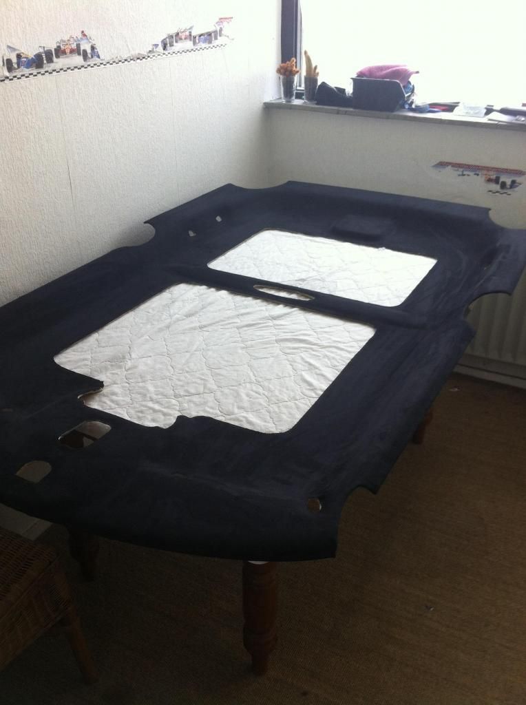

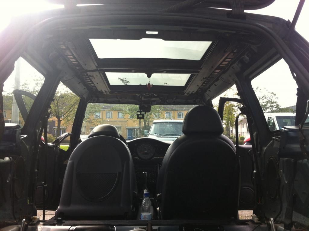

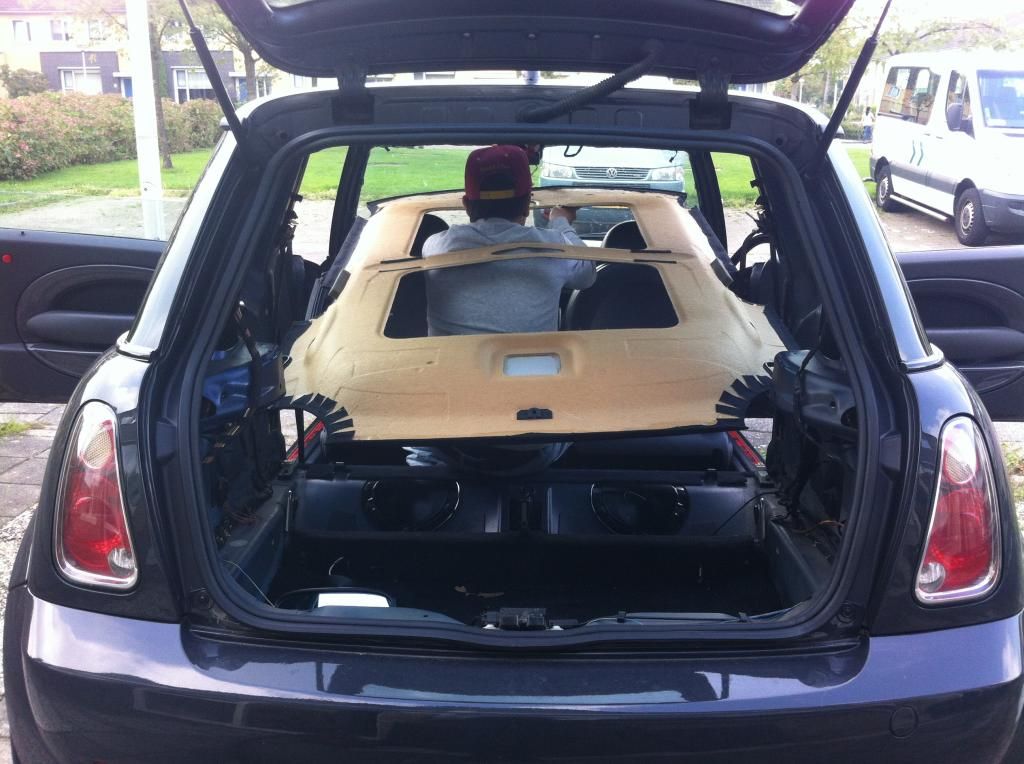

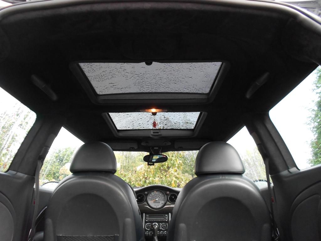

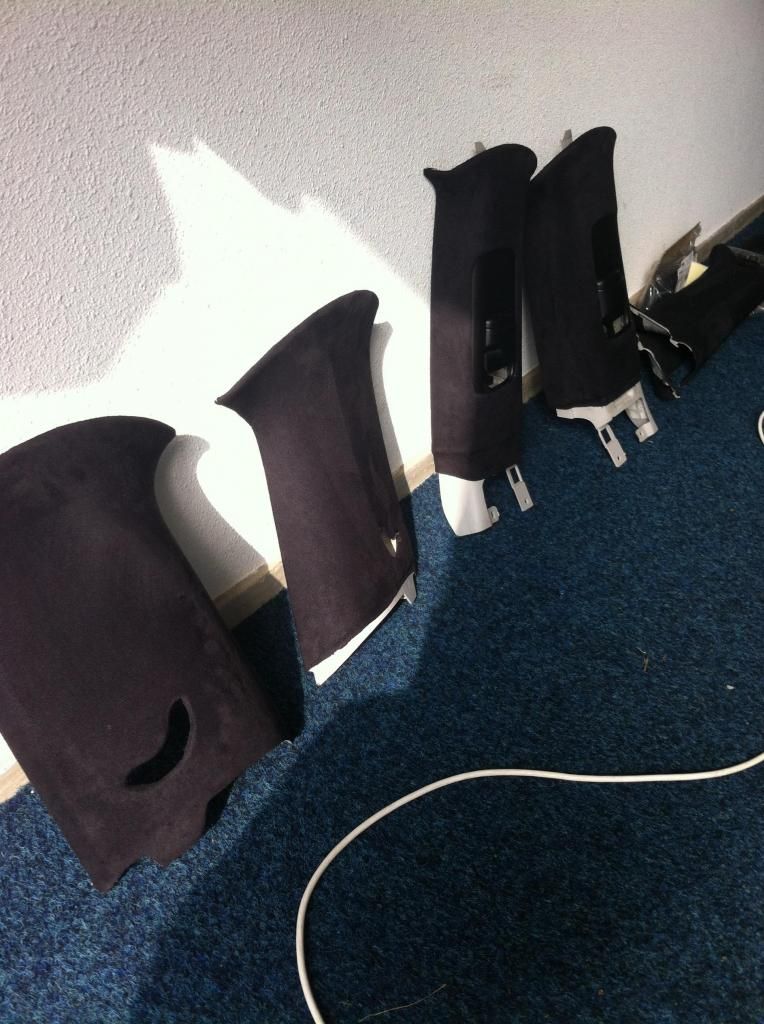

De kooi er uit gehaald en de stoelen weer vast geschroefd. Alle losse panelen en achterbank achterin gemikt want die moesten er dinsdag toch weer uit.. Dinsdag morgen vroeg vertrokken na Enschede om met Chico aan de hemel en stijlen te werken. De lichte hemel en stijlen vond ik niet echt mooi en besloten deze met zwart alcantara te bekleden.
Eerst de MINI nog verder gestript:
En daarna al het nieuwe spul erin
Chico thanks voor de service, het ziet top uit!
