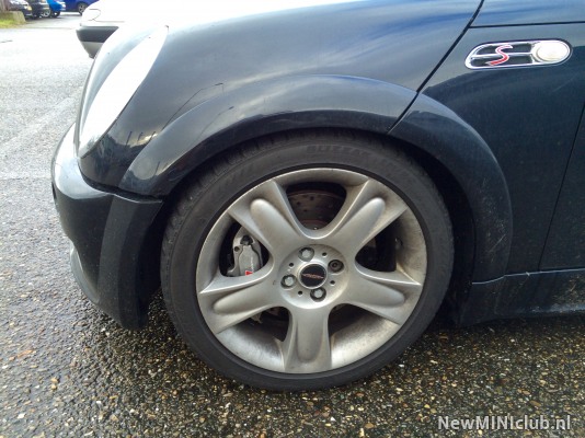

even een update trouwens,

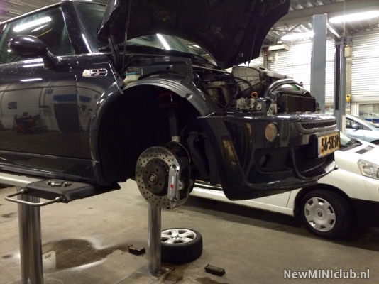

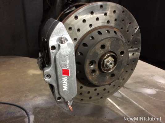

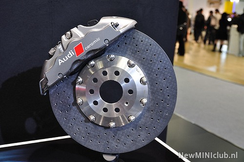

de remmen als eeerste; het is de Audi Ceramic style geworden, dit omdat ik het er erg mooi uit vind zien en het gewoon heel dik vind staan kwa kleur en kwa style
ik kon natuurlijk niet een Audi sticker op mn Mini plakken, met Raj gesproken en een sticker laten ontwerpen door hem, uiteindelijk dus 'Mini Ceramic' uitgekomen, dat gaf het volgende resultaat;
verf is nog niet helemaal strak op de foto's maar dit is speciale verf, van Hammerite, dit smeer je er dik op en trek zichzelf dan strak, op de foto's had ik er net de 2de laag opgedaan en is het dus nog wat slordig, is nu wel helemaal strak maar de Bullitspokes zitten er alweer onder dus zo een geweldige foto kan je dan niet maken van de klauw :p
voor de mensen die gelijk gaan zeggen 'je hebt GEEN ceramische remmen dit dat etc' <--- klopt. heb ik niet, maar vind dit mooi simpelweg gewoon mooi staan :icon_top:

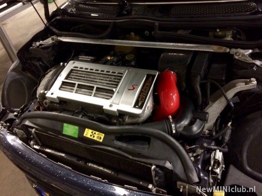

en de gene die oplet zag net staan als eerste, dus nu als 2de, een inlaat update, heb van RabbitGT een Samsco inlaatslang/buis kunnen overnemen :D
de planning is ook wat aangepast inmiddels, ik wou eerst gaan sparen voor een motorrevisie met alle pakkingen etc. maar vind het eigenlijk gekkenwerk, ga alleen de pakkingen doen die echt nodig zijn, carterpanpakking, ODP sensorpakking en de distributieset, dus geleider,spanner,ketting en nog een tandwiel zit er bij geloof ik, alleen even kijken hoe ik dit ga doen, wil nu wel gelijk de inlaat hoorns laten coaten en het inlaatspruitstuk, in het matzwart, dit omdat het iets koeler dan blijft en vooral omdat ik het er gaaf uit vind zien haha :roll:

bedankt! is echt heel fijn dat ik de werkplaats op m'n werk kan gebruiken, pas netaan op de brug, helaas geen blokken er tussen maarja dat zei zo :icon_top:

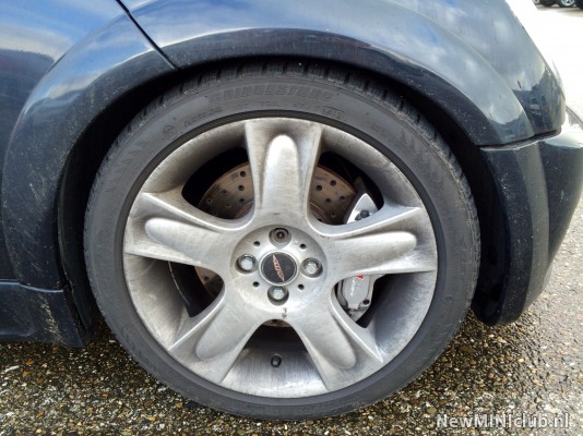

hier nog wat foto's van hoe de Mini nu met de remmen eruit ziet;
voor mijn SYR; viewtopic.php?f=3&t=35793

Heel mooi dat ziet er mooi uit, maar waarom niet een mooi kleurtje? Het is nu bijna de zelfde kleur als het wiel

Niekcarfreak schreef:Dikke remmen :icon_top: maar waarom "Ceramic" erop zetten als het geen Ceramische remmen zijn?
bedankt, zoals al eerder beschreven is, ik vind het simpelweg gewoon erg mooi de audi ceramic remmen en ben dus ook voor die style gegaan, de remmen zitten toch achter een velg en hoe klein ceramic erop staat zal iemand die het niet weet, het dus ook niet opvallen :icon_top:

Casper schreef:Heel mooi dat ziet er mooi uit, maar waarom niet een mooi kleurtje? Het is nu bijna de zelfde kleur als het wiel
bedankt! ze waren eerst rood, maar vind dat helemaal niks, puur door de combinatie dat de auto donkerblauw is, met bv. een zwarte Mini zou ik fel gekleurde remmen heel dik vinden maar bij een andere kleur vind ik het niet echt passen dat rood..
vandaar dat ik voor de audi cermaic style ben gegaan :icon_top:

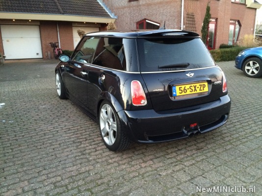

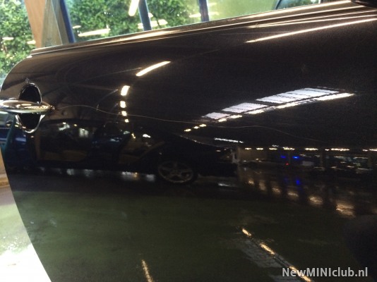

om deze kras gaat het, weet iemand hoe je dit wegkrijgt? of naja zo min mogelijk gaat zien, ik kan polijsten maar weet niet zo of dit zin heeft, op werk doe ik meestal als ik iets poets, dan zijn het nieuwe auto's en op ze hoogst met wat hars van het buitenstaan er uit polijsten..
heb dus geen raad hoe ik dit eruit krijg, heb wel al een aanstipsetje bij BMW bestel, kleur is Astro Black Metalic 25A
alvast bedankt voor t meedenken :mrgreen:

Die kras is wel zuur, wat een lijers lopen er toch ook rond.. >:(

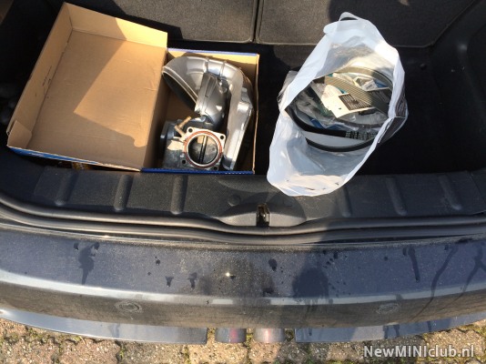

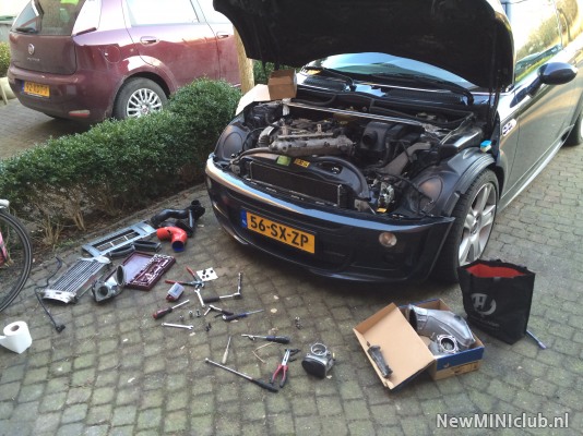

na een tijd niks meer van me te laten horen weer eens een update, niet een erg leuke want de laatste tijd gaat alles stuk of komen er storingen in de Mini, hoe die dat voor elkaar krijgt blijft voor mij een raadsel maar ik ben het vervangen van onderdelen die 'nooit' stuk gaan een beetje zat aan het raken.
naja om te beginnen bij het begin, de ketting tikt nu echt erg op de achtergrond van het motorgeluid, deze besteld (geleiders,spanner,ketting en nokkenas/distributietandwiel), deze kon meneer BMW natuurlijk niet gelijk bestellen en is uiteindelijk 3x in backorder gezet, set is nu wel binnen.
van de week rijdt ik weg van werk, allemaal lampjes aan (ABS,DSC,motormanagement), stuurbekrachtiging viel weg, ik omgekeerd en naar werk gereden en daar de tester eraan gehangen, 1984312982473 foutcode's, nee okay dat is overdreven maar een hele hoop, deze eerst is verwijdert en gekeken welke er terug zouden komen, gasklephuis was stuk, luchtmassameter en als bonus ook de labda na de kat, die dure dus :O
naja die avond nog naar Davy toe met een andere auto, moest nog doorrijden om het optijd te halen, gelukkig daarmee al een hoop frustratie kunnen verwerken, toen eindelijk Davy ontmoet, hadden al vaker contact gehad maar wonen ruim 2uur van elkaar vandaan, vandaar.
heel gaaf wat ie daar allemaal heeft, van stekkertjes tot een compleet blok, van zijn schuur kan je een complete Mini maken denk ik haha :mrgreen:
kwam daar ook nog gecoate hoorns tegen en voor dat geld kon ik die niet laten liggen, volgende dag dus het gasklephuis, hoorns, inlaatspruitstukpakking(moest toch los), O-ringen van de injectoren vervangen, gaskleppakking, compressorhoornpakking, hoorn/inlaatspruitstukpakking, kortom alle pakkingen van de inlaat, zodat het maar gewoon preventief goed is vervangen, blokje heeft tenslotte al 180.000Km
toen sloeg het noodlot weer toe, druksensoren stuk van de inlaat, deze had Davy gelukkig ook liggen, mijn held. deze worden maandag opgestuurd en zullen dus deze week vervangen worden, hopelijk het laatste.
ketting met geleiders, tandwielen en spanner moet ik even tijd voor maken, de tijd die ik heb om op mijn werk te besteden aan mijn eigen auto is op een dag dat ik sinds kort ook vast werk dus moet daar even vrij voor nemen, zal ergens deze maand dus zijn :icon_top:
naja foto's, van het spul wat vervangen is;
straatsleutelen 2.0 omdat het NU moest gebeuren haha,
met als resultaat,
even kijken wanneer ik de ketting kan vervangen met het andere spul, op facebook nog een tip gehad van Floris (ook van het forum?) de krukas en nokkenastandwielen daar de sensor van 'beter waterdicht' te maken, heeft bij hem een hoop geld gekost achteraf gezien en ga dit dus ook alvast doen :icon_top:
op de verlanglijst staat nu een dashgauge2, dit omdat ik klaar ben met elke keer naar mn werk te moeten om de auto uit te kunnen lezen :roll:
weet iemand trouwens of het front eraf moet om de ketting te kunnen vervangen?

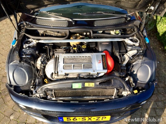

even een update nog, Mini heeft nogmeer problemen, map-sensoren vervangen, uitgelezen en alles gewist, nu heb ik geen stationair meer en gaat ie bij 2500toeren in de 'noodloop' en loopt ie als een diesel met alle lampjes aan tot max 2000toeren, heb dan wel stationair toerental..
hier me van t weekend eens in gaan graven, iemand tips?
geeft nu als foutcode aan;
-bobine 1 ingangspanning te hoog
-bobine 2 ingangsspaning te hoog
-luchtmassameter berekeningsfout
-gaskleppositieberekeningsfout (gasklep is vervangen dus lijkt me erg stug)
-dsc comunicatiefout
dacht zelf gelijk aan de hoofdrelais die misschien slecht contact maakt/maken, heb van Manick bedradingschema's gehad dus zal een heel end komen :icon_top:
