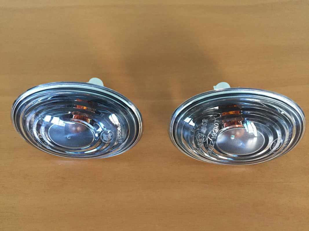

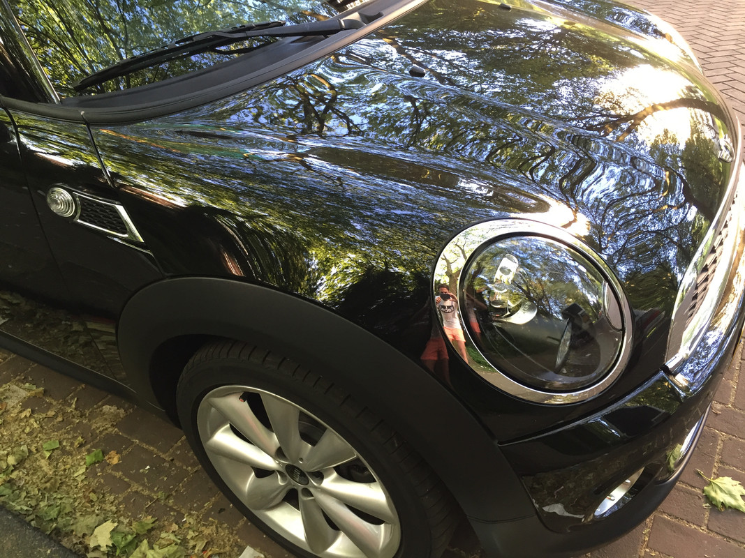

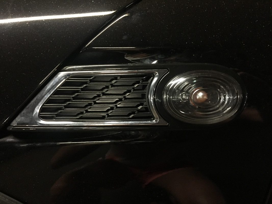

26-05-2017 Monteren blackline zijknipperlichten
Na een mooie zomerdag werd ik bij thuiskomst verrast door een pakketje bij mijn voordeur. De Blackline zijknipperlichten zijn gearriveerd! Doosje geopend en moet zeggen: wat zien ze er gaaf uit! De zwarte lenzen worden met oranje knipperlichten geleverd dus heb mijn Silversion lampjes overgezet voor een clean resultaat.
blackline knipperlichten

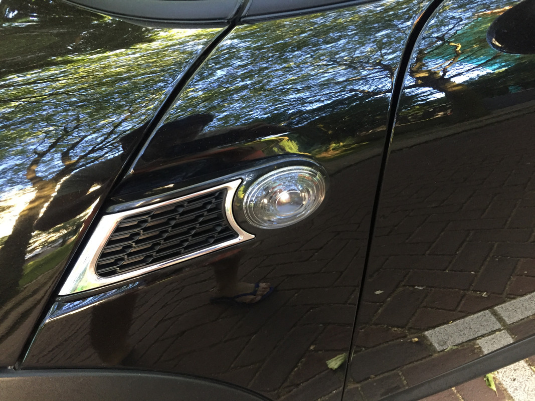

Een tijdje geleden was ik de Blackline set al eens tegengekomen maar destijds heb ik ze niet gekocht omdat ik ze vooral mooi vindt staan in combinatie met zwarte koplampen. Deze laatste heb ik inmiddels dus vandaar dat ik ze nu wel graag wilde hebben. De hoge prijs van de knipperlichten was echter ook een reden om ze nog niet te kopen, maar tot mijn verbazing was er een nieuw setje te koop op Marktplaats dus deze heb ik gekocht.
witte lenzen
blackline lenzen

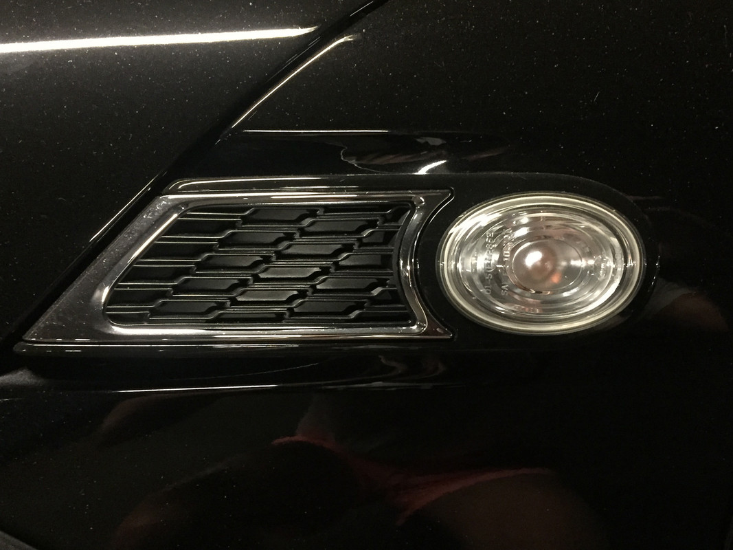

Het monteren van de zijknipperlichten stelt niets voor. Je doet de motorkap open, schuift de side scuttle naar voren en dan komt de scuttle los. Vervolgens kan je het lampje eruit halen (kwartslag draaien) en vervolgens het bestaande lensje uit de scuttle drukken. Het monteren van de nieuwe lens is net zo eenvoudig als het verwijderen van de oude.
Vervolgens heb ik de auto naar buiten gereden om het eindresultaat even goed in het daglicht te bekijken.
helemaal af
Ben blij met de nieuwste aanpassing aan de Clubman. Het verschil is subtiel, sterker: als ze er eenmaal in zitten kan je je niet meer herinneren hoe de 'originele' witte lenzen eruit zien. Ik vind ze mooi staan in combinatie met de JCW scuttles en een geheel vormen met de rest van de voorkant van de auto.
Op naar de volgende mod die snel zal volgen...
Groeten, M.

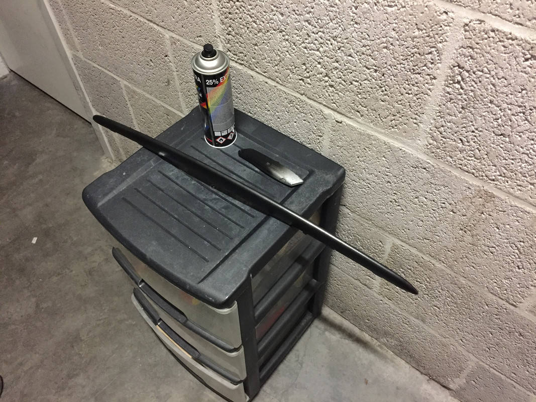

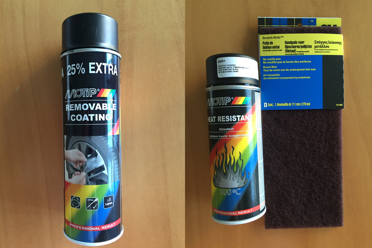

Vanochtend kwam mijn neef langs om mij te helpen met het spuiten van twee onderdelen. Het eerste onderdeel is de horizontale chromen strip in de onder grille. Dit deel van de auto heeft wat mij betreft teveel chroom, dit komt door het Chrome line pakket. Om de neus van de Clubman in balans te krijgen zijn eerder al de chromen lamellen vervangen door een JCW grille. Het ontwerpthema wat ik wil doorvoeren op mijn MINI is chromen randen met zwarte invullingen (zoals ook de JCW scuttles). Voor het spuiten van de chromen strip heb ik plasti dip gekocht, voor de uitlaat hittebestendige verf en speciaal schuurpapier.
plastidip, hittebestendige verf en schuurpapier
De chromen strip is in mat zwart verkrijgbaar (volgens mij standaard op de MINI One), maar MINI vraagt veel geld voor een simpel stukje plastic zodoende kwam ik op plasti dip terecht. Ik had al veel filmpjes over plastic dip bekeken, het is makkelijk aan te brengen en een ander voordeel is dat wanneer je het zat bent, het er zo weer af kan halen. Eerst wilden wij de strip laten zitten en delen van de grille afplakken maar na wat trekken (met behulp van een schroevendraaier) kwam de strip los zodat wij deze goed konden spuiten.
grille lijst aan het drogen
Eerst de strip goed ontvet en vervolgens vier verflagen aangebracht, met tussenposes van 10 minuten. Na het drogen de strip weer terug geplaatst, wat makkelijker ging dan het verwijderen. Ben heel blij met het eind resultaat. De plasti dip hecht heel mooi en je ziet niet dat onder de verflaag het chroom nog zit. De neus van de Clubman is nu helemaal zoals ik het voor ogen had: chromen details met zwarte invullingen, en dat overal doorgevoerd.

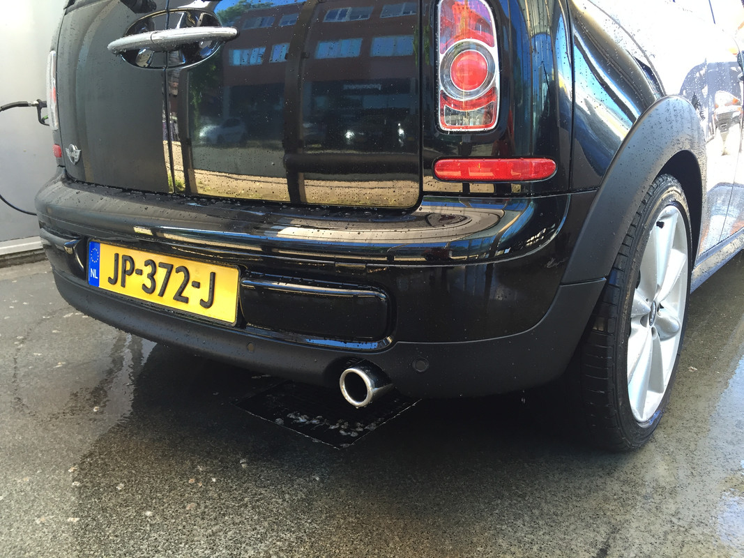

Uitlaat

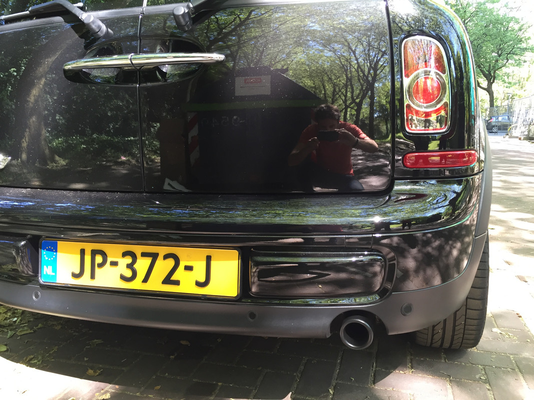

Na de chromen strip werd het tijd om de uitlaat te spuiten. Ik heb hiervoor hittebestendige verf in de kleur mat zwart gekocht en speciaal schuurpapier om de chromen uitlaat licht op te schuren. Het probleem met mijn Cooper uitlaat is dat het geen sierstuk is, maar de uitlaat bestaat uit 1 stuk tot en met de einddemper (hier kwam ik met Roel van GoGarage37 achter toen de Clubman op de brug stond). Bij alle mods is het uitgangspunt dat ik de aanpassingen weer ongedaan wil kunnen maken, bijvoorbeeld als ik de MINI wil verkopen of als ik iets niet meer mooi vindt. Het spuiten van de uitlaat zou betekenen dat deze aanpassing blijvend is. Dit maakte dat ik samen met mijn neef erg zat te twijfelen of we dit wel moesten doen.
originele chromen uitlaat uiteinde

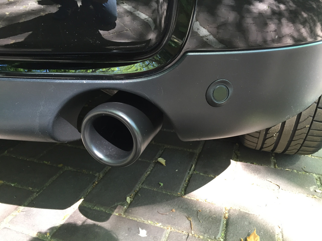

Uiteindelijk hebben we besloten om de uitlaat ook van plasti dip te voorzien. We hebben geen idee of het bestand is tegen de hitte van de uitlaat, op het internet las ik dat plasti dip tot ongeveer 150 graden bestand is, maar in het ergste geval laat het los en haal ik de rest er weer af. Ik kan ondertussen kijken of ik de mat zwarte uitlaat mooi vindt staan en ik kan altijd nog besluiten de uitlaat met echte verf zwart te spuiten.
uitlaat sierstuk voorzien van plasti dip
Tot nu toe vind ik het heel gaaf staan, met name het matte effect. Ik zie maar weinig MINI's Coopers met zwarte uitlaten terwijl ik het wel zie bij Cooper S modellen met dubbele uitlaat.
Leuk ook om na enkele mods weer zelf even de handen uit de mauwen te steken, alhoewel mijn neef het meeste van het werk heeft gedaan. Afgelopen periode zijn er weer de nodige aanpassingen geweest aan mijn Clubman. Eerst binnenkort op vakantie en dan maar weer eens rustig kijken wat de volgende mod wordt. Enkele kanshebbers: HK tweeters, wielspacers, voorste zijruiten laten teinten, LED stads- en kentekenverlichting, enz. ;-)
Groeten, Maurice

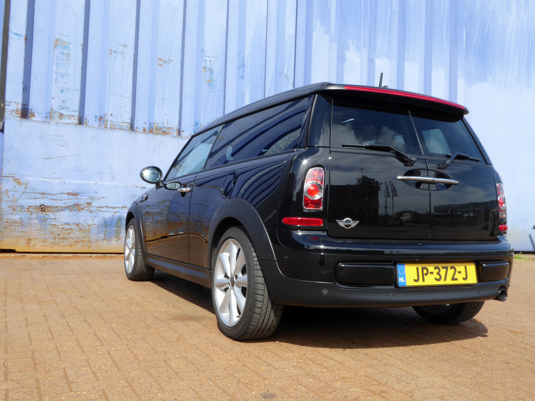

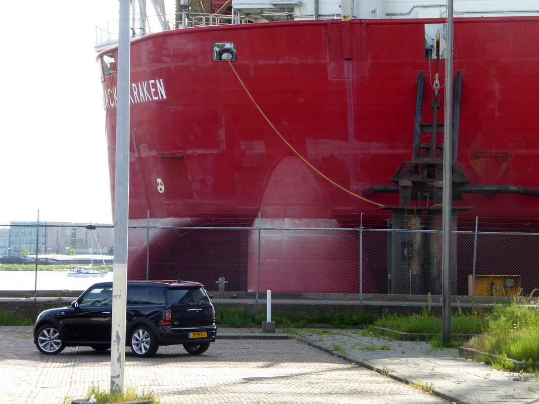

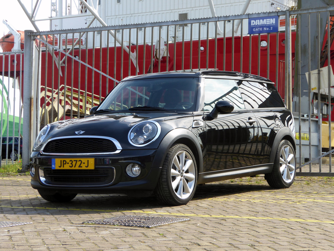

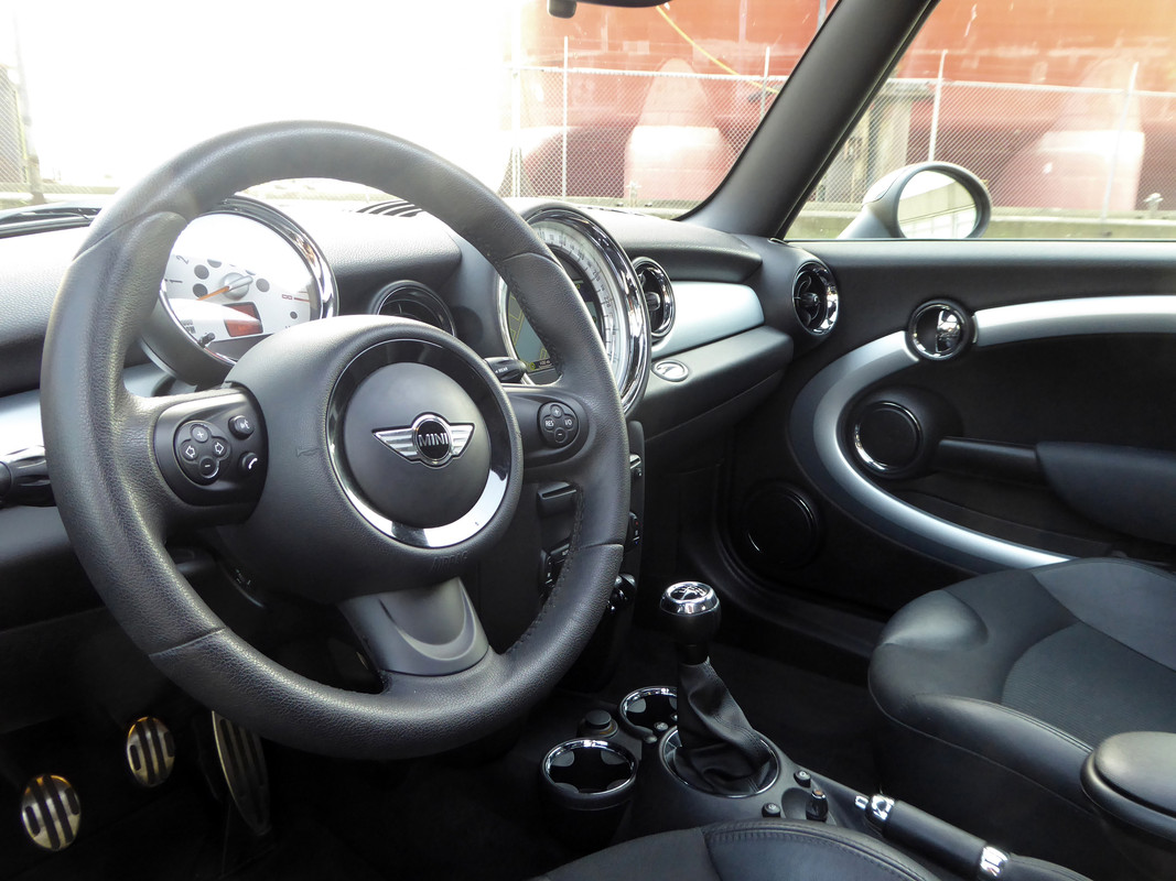

28-05-2017 Photo shoot NDSM terrein

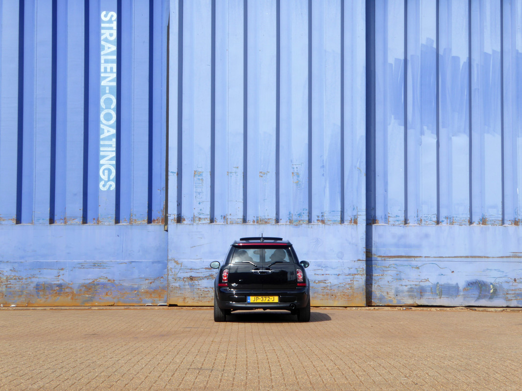

locatie van de photo shoot
Begin van de middag had ik de Clubman weer netjes gewassen en het zonnetje scheen nog steeds dus ik dacht: tijd voor het maken van foto's! MartijnGizmo had kort geleden geweldige foto's gemaakt in Luxemburg en dat inspireerde mij om zelf ook even wat te proberen. Vorige zomer heb ik een compactcamera gekocht (verder niets bijzonders) en het werd tijd om deze weer eens te gebruiken. Eerst even gezocht op het internet naar leuke locaties in de buurt van Amsterdam maar ik kwam niet veel tegen. Ruim een jaar geleden was ik al een keer naar het NDSM terrein gereden om foto's te maken van mijn vorige MINI dus ik ben daar weer naar toe gereden. Hieronder volgt een selectie van de foto's die ik heb gemaakt:
foto's gemaakt met mijn compact camera
Al met al heb ik vanmiddag ongeveer 80 foto's gemaakt. De foto's zijn verder niet nabewerkt en direct gepost. Ik vond het leuk om te doen maar heb nu pas door hoeveel tijd erin gaat zitten om echt mooie foto's te maken. Heb nog meer bewondering voor de gave foto's die hier soms gepost worden. Met name de interieurshots waren lastig, en daarnaast constant rekening houden met het (tegen)licht en de omgeving. Zal zeker vaker de camera pakken om in de toekomst meer foto's te maken. Vindt het vooral leuk om de mods die ik afgelopen periode heb gedaan mooi vast te leggen, zodat ik thuis achter mijn scherm ook kan genieten van de Clubman.
Groeten, M.
Groeten, M.

Je laatste foto....je deur is verroest haha.
Leuke plaatjes en idd mooie foto's zijn moeilijk. Vaak zit er goede foto's bij maar zie je vaak dat zelf niet,
tenminste ik ervaar dit zelf als ik foto's maak.
Gewoon lekker veel plaatjes schieten is het advies.

Subtiele upgrades aan de Clubman. Ziet er goed uit.
Uiteraard doen de Xenon units veel met de uitstraling
En leuke fotoserie! NDSM is leuke locatie voor paar mooie foto's...
