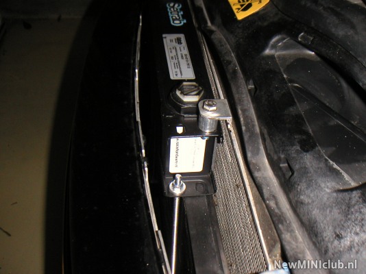

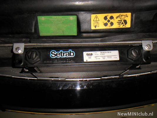

Even een update :wink:
Vandaag alvast de oliekoeler gemonteerd voor de nog komende modificaties.

Klopt het dat je 'iets moet opgeven' om gebruik te kunnen maken van een oliekoeler? Ik had begrepen dat er iets weg moest om ruimte te maken o.i.d..?

denizg schreef:Klopt het dat je 'iets moet opgeven' om gebruik te kunnen maken van een oliekoeler? Ik had begrepen dat er iets weg moest om ruimte te maken o.i.d..?
Deze past perfect (M22 x 10 rijen) zonder aanpassingen aan de voorkant.
De originele koelwater oliekoeler gaat er af en er komt een aluminium plaat met aansluitingen voor de grotere oliekoeler voor in de plaats.
23 jan 2010, 23:05
Weer een mod erbij ;)
Goed om te horen! Ben erg benieuwd. Echter zal ik waarschijnlijk wel mijn M7 carbon airdiverter moeten opgeven :D

@Denizg, De koeler is van setrab en aansluitingen komen bij beek vandaan. De adapterplaat heb ik 2e hands uit duitsland :wink: Ik zal van de adapterplaat een tekening maken zodat hij makkelijk nagemaakt kan worden.
