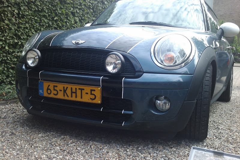

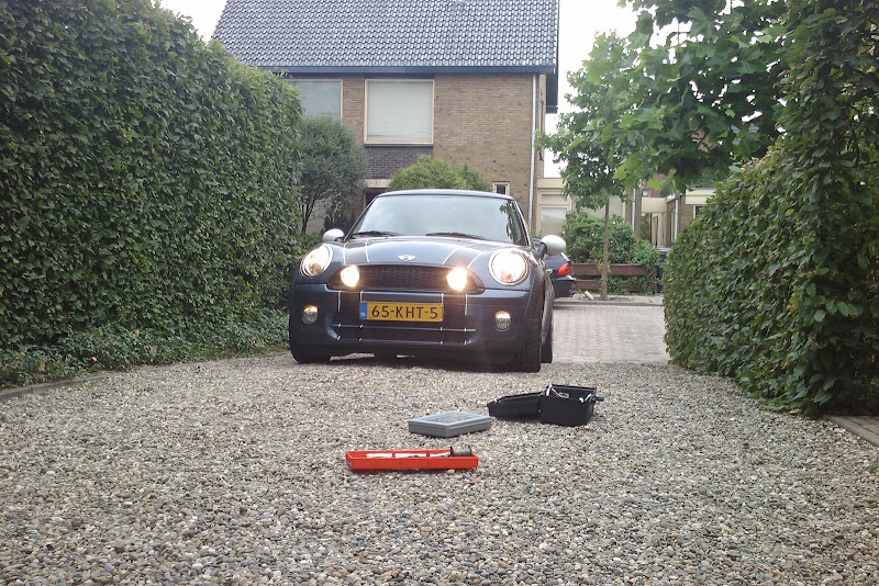

Zo, zojuist de laatste hand gelegd.
ben er ook direct achter wat het verschil is met DL's aansluiten op een MINI met xenon en een MINI zonder xenon..
verschil zit hem in het aansluiten aan de computer bij de bestuurders voetruimte. Bij een MINI met xenon zijn de aansluitingen zo goed als leeg, omdat deze worden aangestuurd door de computer van de xenon lampen. Die hebbend dus maar 1 prikje nodig om iets te doen.
Een MINI zonder xenon moet alles zelf aansturen, dus daar zijn meer aansluitingen op die computer gevuld. Zo ook de aansluiting voor het groot licht (wat bij een MINI met xenon dus leeg is), vandaar dat er 2 draadjes bij elkaar gebonden/gedaan moeten worden om in 1 aansluiting te kunnen.
Gisteren hadden we daar een beetje in verzaakt, omdat het al donker was en de muggen niet meer om uit te houden waren. Dus hadden we de DL's wel aangesloten maar het draadje dat er al in zat even laten zitten. Dit bleek bij testen de aansluiting van het grootlicht voor de rechter koplamp te zijn.
Vandaar dus de draadjes heel vakkundig bij elkaar gedaan en met 1 draadje in de computer gestoken. Succes!! Ze doen het nu alle 4!!
