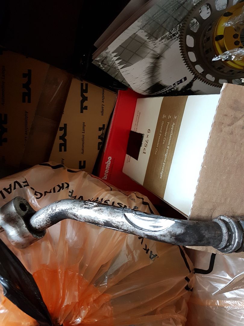

Wat bleek nu. De v snaar achting ding was stuk en de riemspanner ook. Verder was ook een slang van de airco los gaan zitten. Deze geeft mooi een hele tijd overal langs af liggen schuren en doen. Net zolang tot de leiding door was...
Met dit als resultaat. Een lekke leiding.
