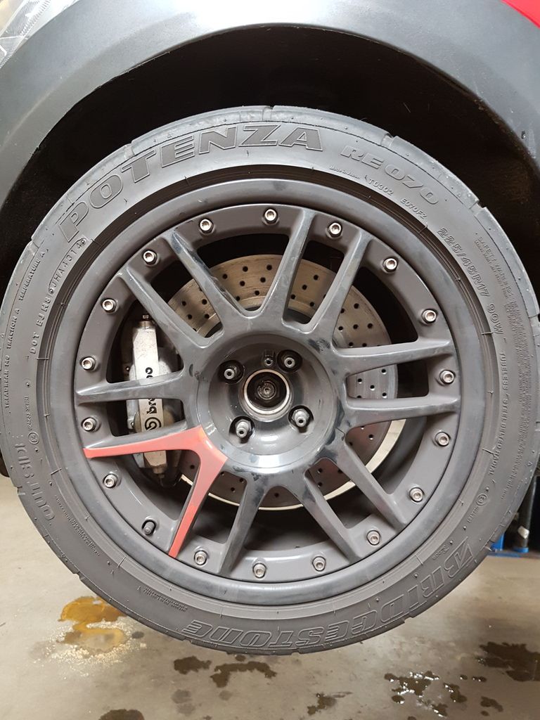

Zo het heft even geduurd.
Maar de remmen zitten erop!!!
Afgelopen week nog wat tijd gevonden om ze erop te zetten.

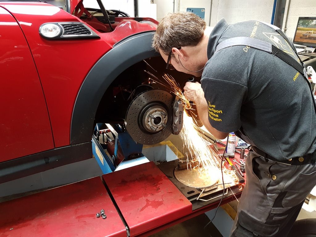

En rara... Het paste niet...
Ofja, de vervelende bout die de klauw op de bracket vast zet was nog steeds te hoog..
Dusja, dan maar mijn grote vriend slijptol erbij gehaald.
Na een heel klein beetje van de bout afgehaald te hebben paste de velg er vrij omheen.
En als je zo naar de foto kijkt lijken het nog steeds kleine schijven.....
Heb nu een km of 200 ish gereden met deze nieuwe set.
Eerst lekker rustig aan zodat de blokken en schijven goed op elkaar konden inwerken.
Dit omdat het gebruikte blokken zijn van merk onbekend.
Wat ik wel weet is dat ze van een Renault Clio Cup auto afkomen.
Dus na wat kilometers normaal gereden te hebben toch maar eens wat harder gaan remmen....
:shock: :shock: :shock: :shock: :shock: :shock: :shock: :shock: :shock: :shock: :shock: :shock :shock :shock :shock :shock :shock :shock
Oempfff dat remt een stuk harder dat wat ik verwacht had haha.
Met gierende banden gewoon :wat:
Maar omdat je op de straat niet echt kunt testen hoe en wat ben ik benieuwd wat de volle potentie is als we weer een keer naar de ring gaan. Want heb de blokken nog niet echt op temperatuur gekregen, net zoals de banden.
Dus we gaan het merken, hopelijk in de zeer nabije toekomst.

Mooie remmen! Waar komen deze remmen vanaf? En hoe ben je aan die brackets gekomen?

koosie schreef:Mooie remmen! Waar komen deze remmen vanaf? En hoe ben je aan die brackets gekomen?
De klauwen zijn van een clio 3rs
De schijven van een mini gp2. De 330 mm variant.
De brackets heb ik laten maken door celtemp.
Die hebben er nog een aantal liggen weet ik uit betrouwbare bron.
De remleidingen heb ik bij biesheuvel laten maken omdat je met een clio banjo oog zit en dan naar een mini aansluiting moet.
