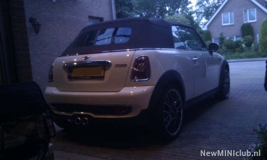

De bumper en uitlaat veilig verpakt net aan in de mini gekregen

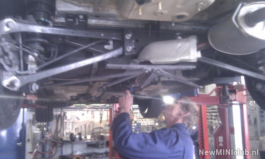

bumpertje was er erg snel vanaf (ben blij dat ik vroeger nog wat met mecano heb gespeeld.... )

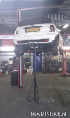

ZAGGEEEEEE, echt geen weg meer terug...

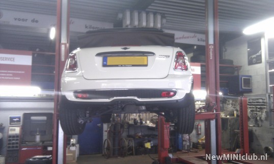

nieuwe bumper er weer op

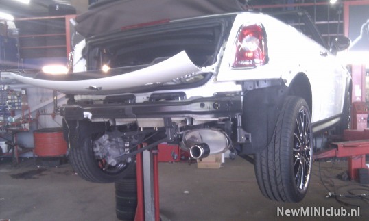

en uitlaatje op de steun eronder...

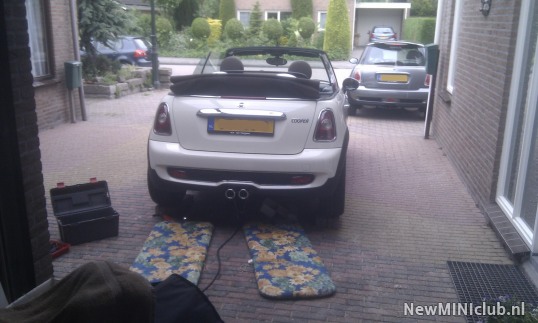

het eind resultaat
