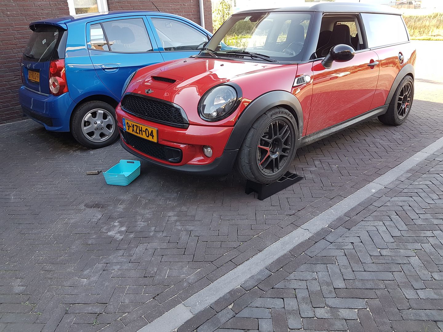

Wat me wel opviel was de blauwe rook uit de uitlaat.....
Had ook meteen een olie wissel laten doen, aangezien t systeem op olie werkt.
Ben van 5w30 naar 0w40 gegaan. Dacht dat het misschien hier in zat.
Maar na wat speur werk bleek er te veel olie in te zitten..
De beunhaas gaf zelf aan dat hij dan te snel olie gepeild had en nog niet alles naar onder was gezakt.
Dus zelf ff wat afgetapt op de oprit.
