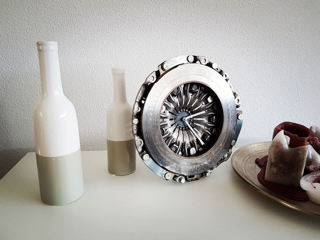

Ik had de oude koppelingset nog in de garage liggen. Dus daar zijn we eens lekker mee aan het klussen gegaan.
Met dit als resultaat. Niet heel moeilijk maar wel leuk om weer eens iets anders te doen.

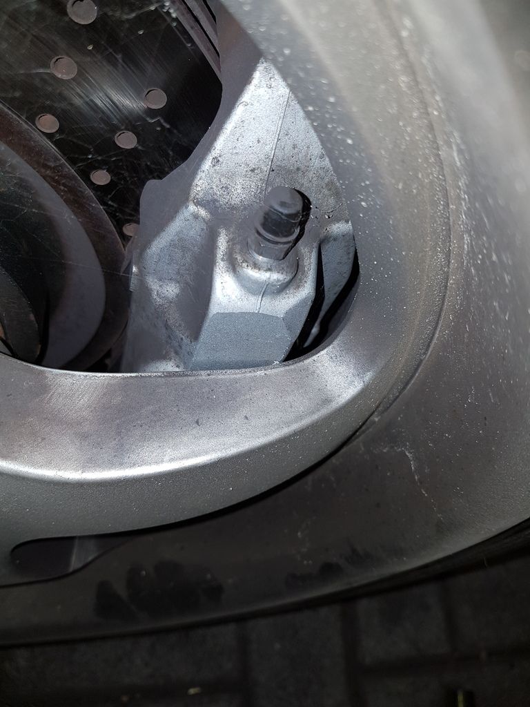

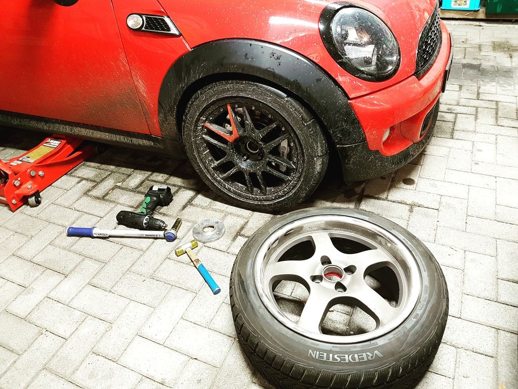

Dus tijd om de winterset er weer op te schroeven. So far so good >:(
Hmmm dit zit wel heel strak tegen de klauw aan...
De velg zit tegen de klauw aan, dus ik ben aan het rekenen gegaan om te kijken hoe veel ruimte ik tekort kom...

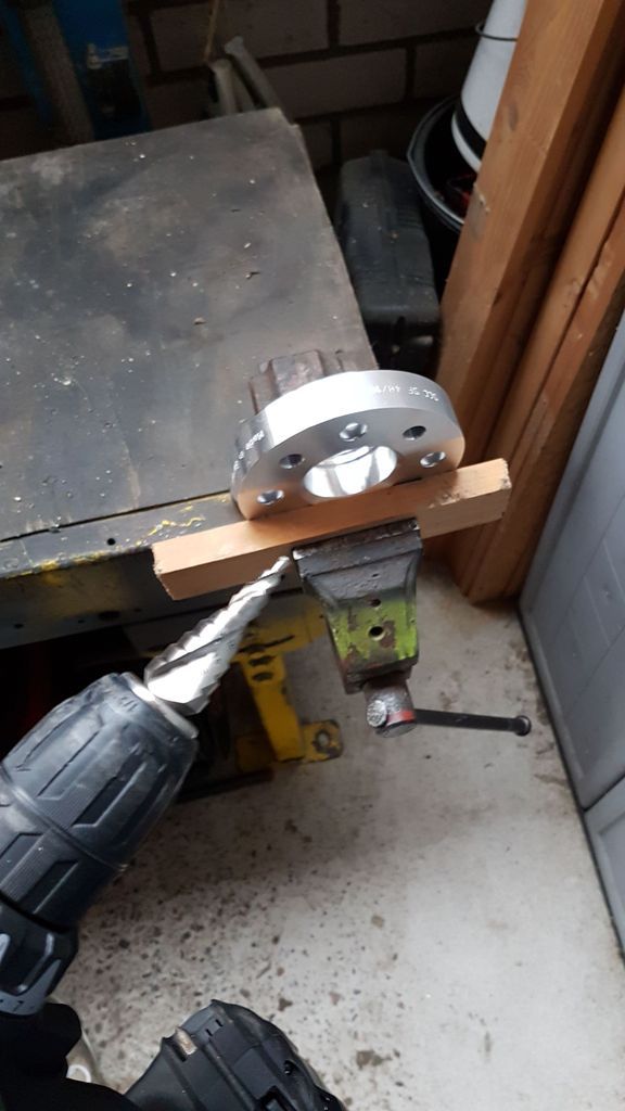

Dus uiteindelijk een 25mm spacer besteld. Standaard zit er een 12mm spacet op om de velg niet tegen de schroefset aan te laten komen. Maar ivm de andere et waarde van de winterset valt deze set wat verder naar binnen. En dus tegen de klauw... Jeej leuk grote remmen enzo :O
Nou na ongeveer 4 weken kwamen ze dan eindelijk binnen..
Blijkbaar was er ergens iets niet helemaal goed gegaan, want het zijn spavers die je vast bout op de naaf en daarna de gewone bouten in de spacer schroeft.. Maarja ik heb draardeinde in mn naaf zitten..
Dusja, dat gaat niet helaas. Tijd voor een beetje DIY klussen... Want anders is de winter voorbij tegen de tijd dat ik weer een andere set heb. Ellende.
Nou na een lage ochtend klussen zat eindelijk alles erop. En daar heb ik helaas geen foto's van.

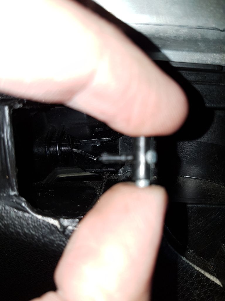

En toen was het van de week weer een keer boodschappen tijd. Thuis aangekomen, gaat de deur niet meer open toen ik uit wilde stappen. Arghh wat nu weer.... :klap :s
Deur gaat van buiten wel open, alleen van binnenuit niet meer.
Deur uit elkaar gehaald en gekeken wat het probleem is. Blijkt de kabel gebroken te zijn die aan de hendel zit.
Dusja ellende dit, nu is de zoektocht begonnen naar een nieuwe kabel of deur.
Dit zodat ik alles over kan zetten en de deur weer kan gebruiken zoals het hoort.
Niet alla Dukes of Hazard... Of het raam naar beneden doen en dan via buiten de deur open doen...

Ik vind die klok wel erg gaaf! Top man!
Goed bezig weer met alles. En ja, soms zit iets een beetje tegen. Maar anders is het ook zo saai
R53 2005, -17% compressorpulley, custom K&N hybrid airbox, GRS IC, Milltek-catback, M2 header (decat), AP-coilovers, Silverline camberplates, camberlinks, Porsche 964 seats, custom alcantara
Raymond
Berichten: 5253
Re: Batje MCCS, Update + fotodump
13 dec 2016, 16:07
Die klok is idd erg gaaf.

Had gelukkig nog net optijd een ingeving.
Realoem..
Het kabeltje blijkt een ding te zijn van 15 Euro ofzo.
Dus het idee van ik koop een sloop deur gaan we niet doen. De dealer maar een mailtje gestuurd of ze die kabel willen bestellen. Scheeld weer 100 euro...
