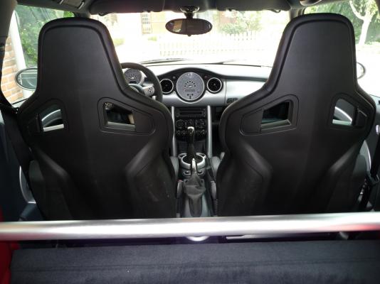

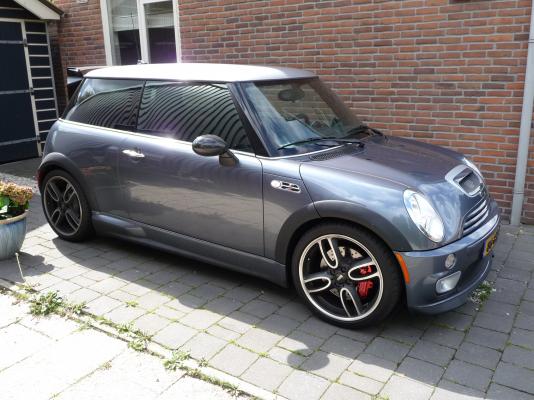

Eindelijk wat foto's van de GP, ben inmiddels een kleine 900km verder en nog steeds rustig aan het inrijden, af en toe ff volgas tot 6200 toeren..
Rijd veel rustiger (wel stugger) dan de Clubman, stabieler is meer het goede woord, mooi balans in de bochten en remmen doet die nu ook weer prima! :D De Taroxen even goed ontlucht (had maandag haast) Stuur staat nog wat scheef maar dat wordt over 3 weken opgelost!
Spacers blijf ik vanaf, de Tarox schijven zijn een stuk dikker daardoor passen de spacers van H&R met centreer ring niet goed en zit er iets speling in wat een trilling kan veroorzaken en dat willen we niet voor alleen uiterlijk vertoon!
Dus goede spacers is van goed belang!! Spacers zonder centreer ring niet aan beginnen!
Verlagen doen we ook niet, wel heb ik een cilinderkop kunnen overnemen voor een fles witte wijn! :wink: (en nog iets)
Dus die gaan we bewerken met grote kleppen en een Cat Cam nokkenas + een 16% pulley!
Dan is het bommetje klaar! En kan het grote genieten beginnen.. ik wil in Oktober nog een keer naar de Ring met de GP 8)

Mooie kar, vooral interieur. Zou toch wel wat lager mogen :), en zoals jij bezig bent met circuitrijden, waarom dan bv geen bilstein schroefset?
29 aug 2008, 14:00
Die stoelen!!!!! :-PP
Hans
Berichten: 5414
29 aug 2008, 14:01
Die Bilstein zal ik overwegen als de GP niet goed rijd.. maarja dat doet deze wel! Dus voorlopig zie ik de meerwaarde er nog niet van in.. misschien op termijn.

Vet hoor Hans, en buitenkant is eigenlijk al klaar heh!! ziet er standaard al super uit!!!
Gr. Olaf
29 aug 2008, 14:37
Wat is zo'n GP toch een heerlijk bakkie :hap! En inderdaad, die stoelen :-PP.
En nu niet meer inruilen hè :s.

:-)) Vet apparaat man!! De stoelen zijn :shock
