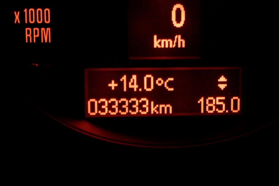

12/08/2010 22:37
- mini cabrio
dit is volgens mij niet voor het dat ik een foto zie van jou dashbord, waarbij je niet harder rijd als 120 km/h...
leuke mijlpaal weer
leuke mijlpaal weer
Laatst gewijzigd door mini cabrio op 13 aug 2010, 12:47, 1 keer totaal gewijzigd.
- Woosh!
- Locatie: De glazen stad
dat is niet helemaal waar, want die opmerking heeft Rob al een keer gemaakt
- mini cabrio
:Pnik had het er ook over dat IK deze foto zie, niet wat rob ziet / voor opmerkingen heeft gemaakt
haha maar oke valt me weer van je mee dan
