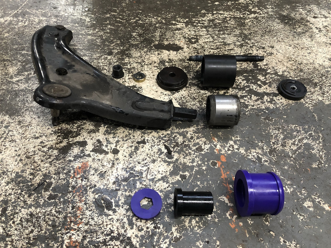

Gisteren ochtend naar Weesp gereden om daar Powerflex draagarmbussen vóór en de motorsteun te laten monteren. Tijdens het plaatsen van de winterbanden enkele weken geleden had Kevin geconstateerd dat één van de draagarmbussen lek was. Deze moesten dus vervangen worden en bij mijn Clubman is het devies: als bij het vervangen een upgrade gemonteerd kan worden doen we dat. Originele exemplaren terug plaatsen is nooit een overweging geweest omdat ik alleen maar lovende woorden hoor over Powerflex.
Kevin werkt al enige tijd aan mijn Clubman en ook dit was weer een perfect klusje voor hem. Zeker omdat hij een fraaie tool gekocht heeft waarmee de draagarmbussen vervangen kunnen worden zonder dat een deel van het frame los gemaakt moet worden. Scheelt een hoop tijd en dus ook kosten.
tijd voor Powerflex
Een van de leuke dingen van een monteur als Kevin is dat je altijd mee mag kijken en tussendoor vragen kan stellen. Buitengewoon interessant om te zien hoe hij dit karwei klaart. Al met al is hij zo’n twee uur bezig geweest waarbij je een beetje geluk moet hebben met het loskomen van de bussen. Mooi ook om halverwege het verschil te zien tussen het vervangen exemplaar en de originele bus. Bij de originele best veel speling in 2 richtingen, bij het Powerflex exemplaar alleen nog maar bewegingsruimte in 1 richting.
originele draagarmbus, leeg, speciale tool Kevin, Powerflex exemplaar
Naast de draagarmbussen is er ook een nieuwe motorsteun van Powerflex geplaatst. Niet een hele grote klus maar wel met resultaat. Minder beweging in het blok bij met name het optrekken.

Netjes hoor Maurice, zeker de powerflex rubbers zullen een beter resultaat geven.

Hoe voet het met optrekken?
En met de resonantie. Als het goed is moet je nu wat meer trillen van het blok merken in de cabine
Heb met de classic ook alles naar Poly bussen omgezet. Alles trilt wat harder nu

Hoi Robert! Duidelijk een reactie van iemand met ervaring. Ik had het zelf niet beter kunnen omschrijven: het trillen van het blok ervaar ik duidelijk beter, wat ik in dit geval niet perse als prettig ervaar. Hier is weinig aan te doen neem ik aan?

Klopt. In de orginele bussen zit ook olie (dacht ik) en zachter rubber wat de trillingen absorbeert..
Ik merk heel goed dat in de classic de normale rubberen bussen een heel groot verschil
Maken met de poly.
Maar ik heb ook nog een stel metalen ringen en ophangings dingen om de polys mee te gaan vervangen
( gebruiken ze op race mini’s)
Ben wel benieuwd hoe veel erger het bij een new mini is. En wat er meer voor een trillingen zijn...

Laat ik zeggen dat ik voor de aanpassing naar Powerflex nooit erg heb gehad in trillingen of wat dan ook. En nu wel :-) Het is ongeveer alsof je je radio te hard hebt gezet, een betere omschrijving heb ik niet
