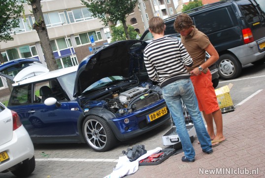

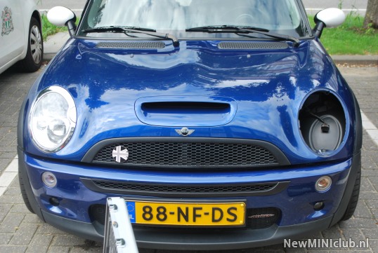

Vandaag m'n facelift xenons erin gezet samen met Ralph. Ik heb ook net m'n angeleyes eruit gehaald. Ik vind het zelf een hele verbetering.

Als je al pre-facelift originele xenon lampen hebt is het een kwestie van nieuwe monteren, stekker erin klikken en klaar. Monteren is ook makkelijk, elke koplamp zit vast met 3 moertjes, even het ballast kastje losmaken en dan kan je het zo in/uitbouwen.
Als je halogeen hebt en naar xenon upgrade zal je naar de dealer moeten om in je computer aan te vinken dat er xenon inzit zodat hij het juiste signaal krijgt via de kabelboom (anders gaan ze knipperen).

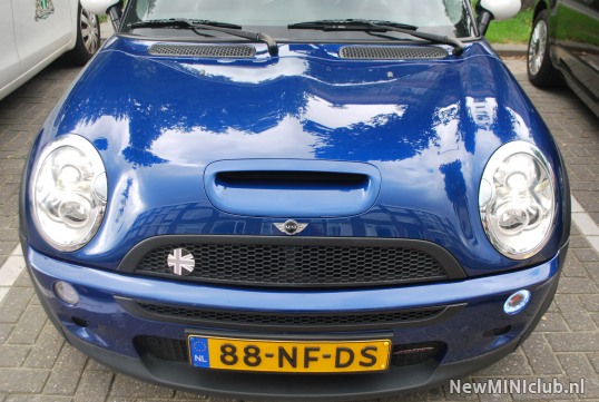

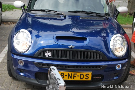

23 aug 2010, 20:41
Voor:
Na:
