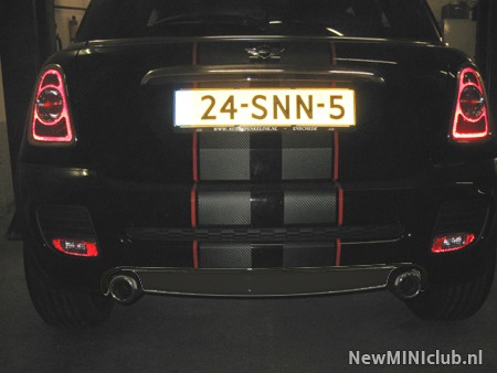

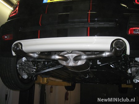

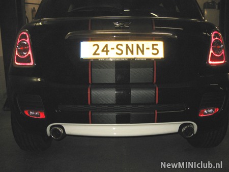

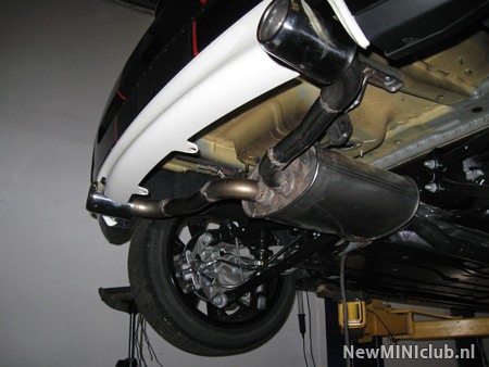

Zo vandaag bijna de gehele dag met de uitlaat aan klooien geweest.
Ca 8 losse delen aan elkaar gelast om het geheel mooi passend te krijgen.
Heb er zo ongeveer 2 One uitlaten voor verzaagd maar resultaat is mooi geworden.
Alleen nog de dif bekleden met carbon folie(morgen hoop ik) en dan pic's
Gr Roy
@Luukje : Natuurlijk is ie ook te koop(als ie af is )

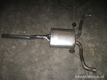

@JJJJ: Die uitlaten kan ik jou ook zo maken hoor.
Heb ook nog wel een JCW kit en S-uitlaat dus no problemo
@maaij: Die S-uitlaat stukjes zitten geschoefd van de onderzijde.
Ik heb het stukje waar ze geschroeft zitten er ook af moeten slijpen
en weer aan de nw uitlaat moeten lassen anders passen ze er
natuurlijk niet meer op.
Mochten er mensen zijn die dit ook willen?? ff pm met Spenki
Volgens mij is dit nog redelijk uniek hier, ik heb er nog niemand mee zien rijden.
Gr Roy
