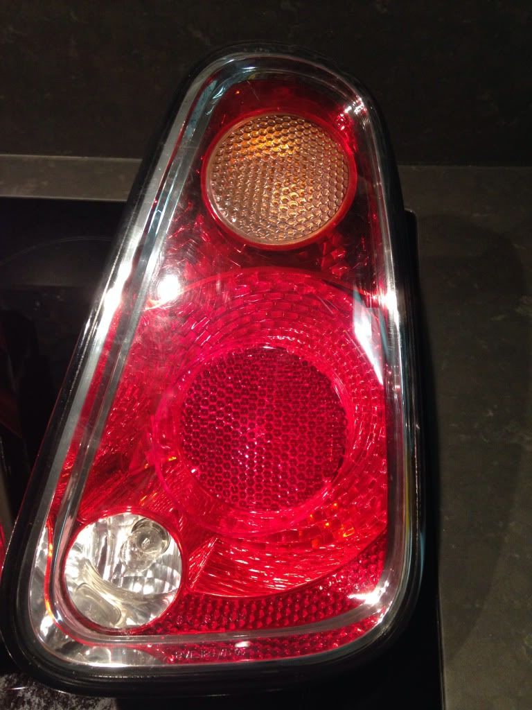

Nou, ok. Ik had dus twee FL achterlichten gevonden. Gisteren heb ik die ontvangen maar toen ik ze uitpakte zag ik dat de linker een oranje knipperlicht had en de rechter een wit licht. Ik wilde ze sowieso al openmaken om de chromen rand zwart te maken, dus voorzag eigenlijk niet zoveel problemen. Vanmorgen dus maar eens begonnen aan het klusje. Kids op school, vrouw is een dagje met mn nichtjes op pad, dus tot 1500uur het rijk alleen...
Zo zag het er dus uit toen ik het uitpakte:
Links oranje, rechts wit

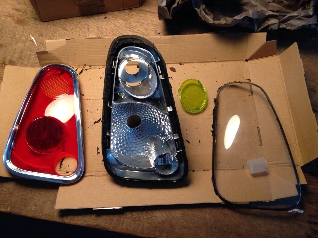

Eerst begonnen met de linker (met het oranje knijpertje). Glas eraf:
Na wat wrikken het binnenwerk eruit.

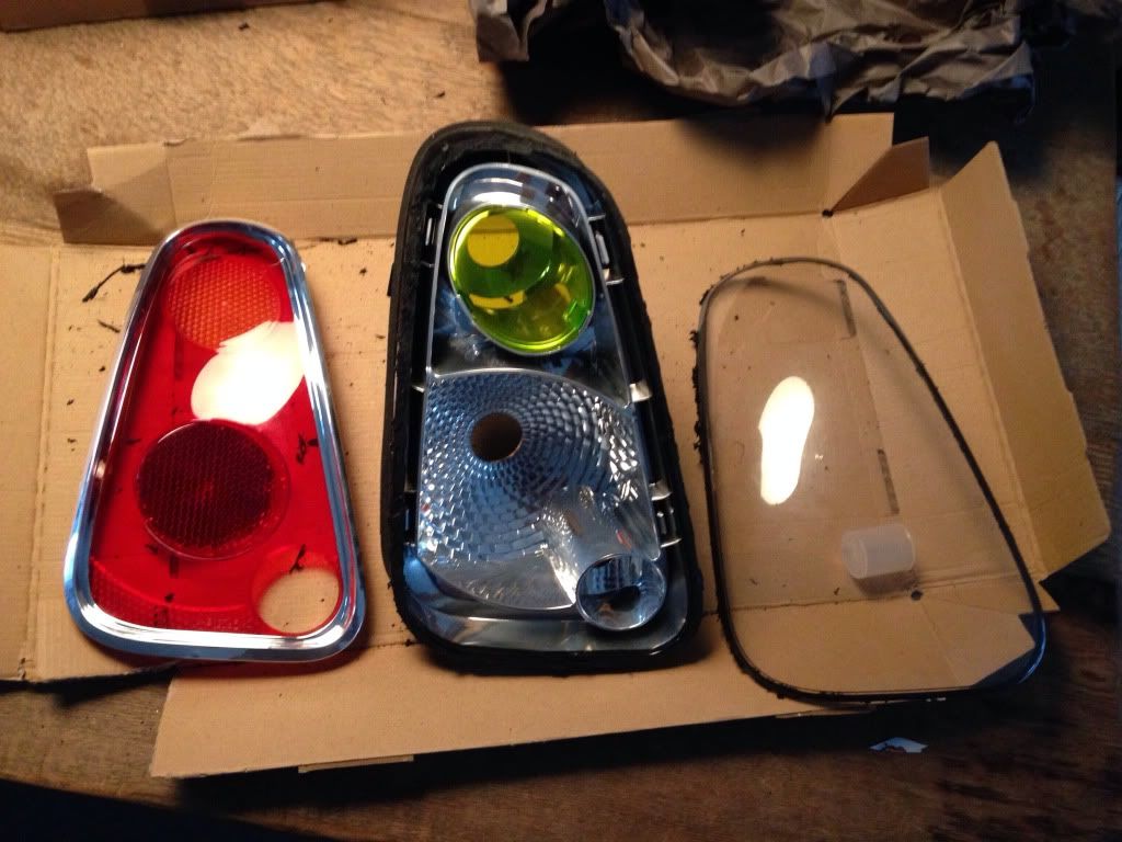

Hier kan je het gele glaasje zien wat er dus uiteindelijk voor zorgt dat het in combinatie met het rode (US spec!) buitenglas, een oranje knipperlicht oplevert. Glaasje eruit klikken en hopla; US style achterlichten!
Hier duidelijker: zonder geel plaatje erachter:
met geel plaatje erachter:

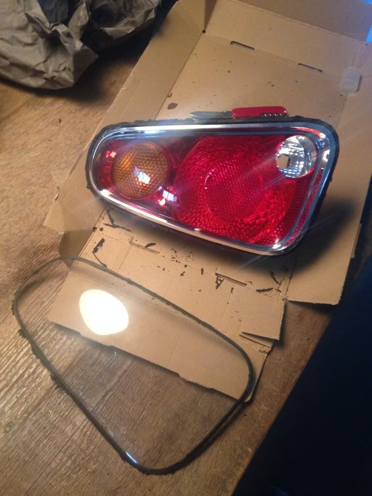

Maar nu..... De rechter heeft een wit knipperglas en daar zit dus geen geel/wit of anders glaasje achter... Dus nu ziet het er zo uit.... Typisch gevalletje van de regen in de drup.. :lol:
Zoals gezegd wordt het chroom sowieso zwart, dus het is niet voor niks geweest. Alleen weet ik nog even niet hoe ik nu dat rechter licht rood krijg. Ah ja, zo blijf je bezig hé... :mrgreen:

Ik heb al een rechter achterlicht gevonden met oranje glaasje, roy had er nog eentje liggen waar het glas kapot van is. Dus die neem ik over en dan zet ik het glas van m'n eigen rechter er gewoon op over. Rood spuiten is lastig want dan krijg je ze nooit gelijk rood omdat de linker al rood is en de rechter wit. Dus dit is een betere oplossing.
Lars: gewoon, met de dremel. Appeltje eitje. Ben er denk ik nog geen 20 minuten mee bezig geweest en nu ik weet hoe het moet, weet ik zeker dat ik de ander in 10 minuten open heb. :D

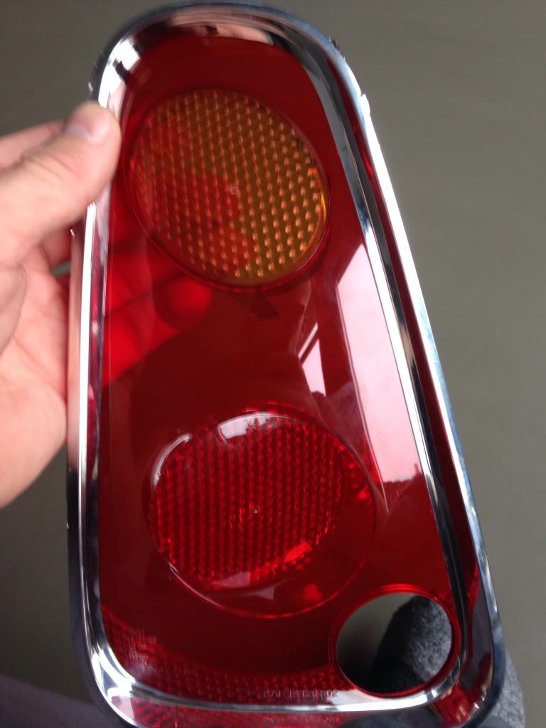

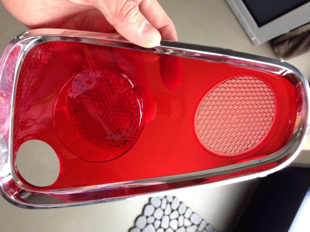

Ik heb trouwens, na een tip van knutselsmurf Roy, besloten om het chroom niet zwart te maken, maar het chroom gewoon weg te halen. Dan krijg je een compleet rood binnenwerk, lijkt mij wel erg tof.

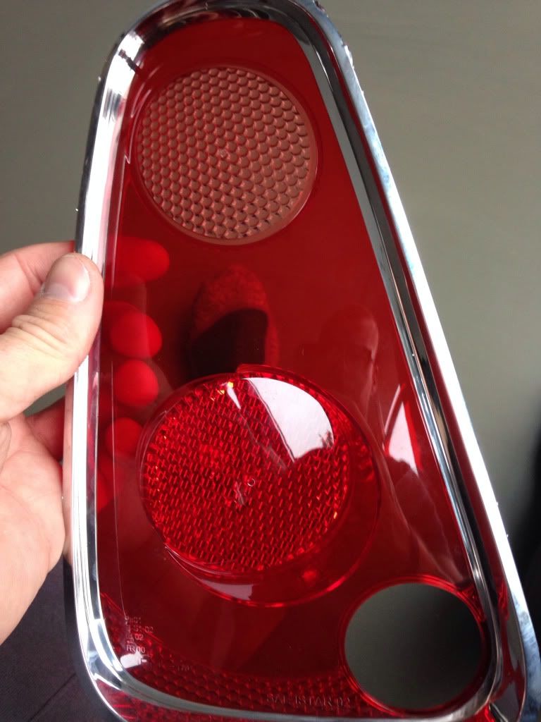

Kijk, zo was het:
en zo wordt het:
het is alleen een monnikenwerk om alle chroom goed uit de naadjes etc te krijgen, maar da's dan ook het lastigste. More will follow soon!

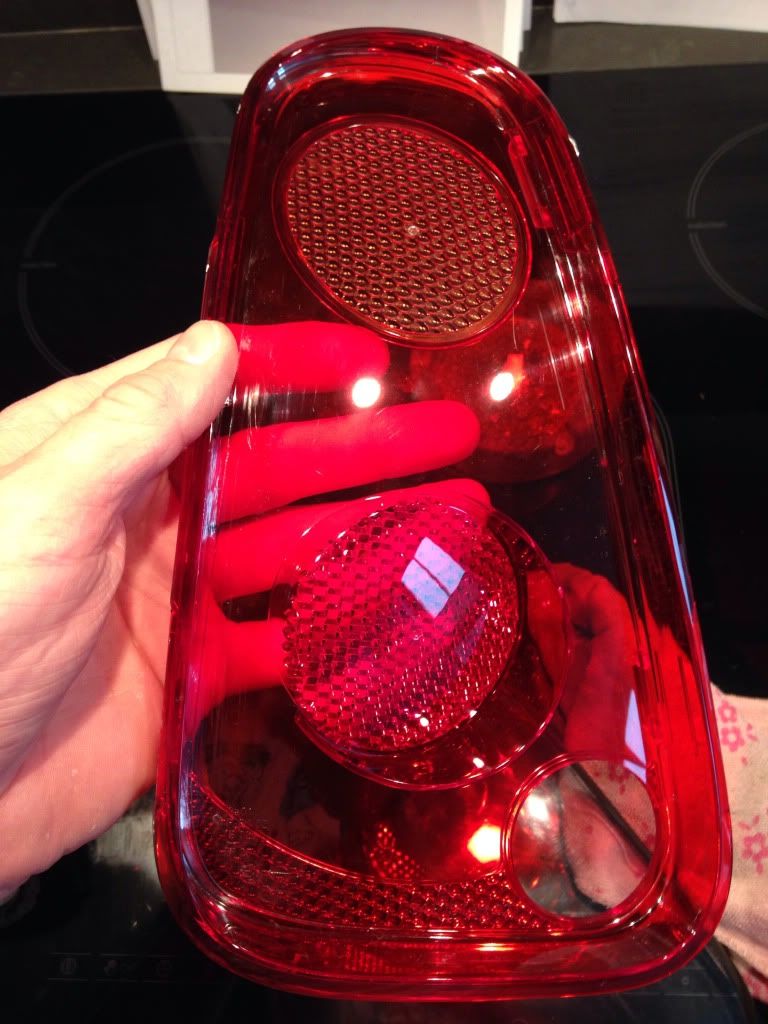

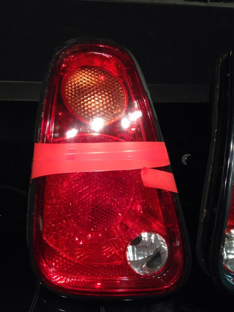

Voorlopig resultaat:
En met het origineel er even bij voor het vergelijk:
morgen even kijken of alles weer vast zit en hoe het uiteindelijk geworden is...

Helemaal rood met Motip backlight spray dat chroom, 150ml is meer dan genoeg. Je kunt daarna het voormalige chroom met PlastiDip zwart maken, dicht kitten. Achter glas heeft het niets te houden.
Bevalt het niet, open snijden (na 2e x gaat het altijd makkelijker en sneller :lol:) en wegrubben. Dichtkitten en klaar.
