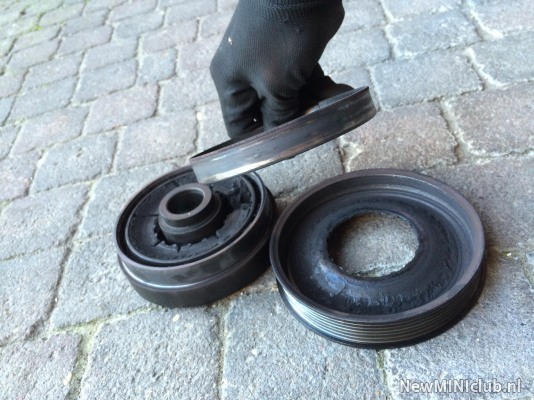

de ketting ging dus vervangen worden omdat ik dacht dat deze van tijd af zou staan, daar moet een hoop voor los waaronder de krukaspoellie, deze was 3delig;

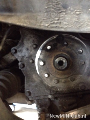

en dat heeft dus op deze manier ingevreten op de distributiekap;
wat doet dit ding? heel simpel, deze wordt door de krukas aangedreven en draait door middel van een multieriem de compressor, waterpomp en dynamo aan, deze poellie hoort(!) 1 geheel te zijn en niet los van elkaar te kunnen draaien, vanaf 2500toeren werd de kracht dus te groot en slipte dit door, vandaar al die meldingen..

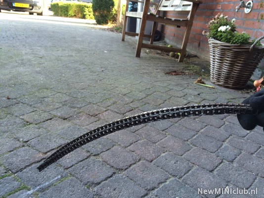

verder gegaan want de ketting wou ik toch al gaan vervangen, alles losgehaald en daar schrok ik best van, de ketting stond op tijd maar zo slap als het maar kan, een ketting test je of die versleten is door hem op zn kant te houden en als die recht blijf is die perfect, zoals op deze foto te zien is is deze ketting zo scheef als het maar kan en dus verschrikkelijk op/uitgerekt
en dan nog niet over de geleiders gesproken te hebben die helemaal ingevreten waren;
ik geef iedereen als tip om dit voor de 180,000km preventief te doen, de ketting dan, poellie hoort niet ineens 3delig te worden..

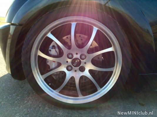

aangezien het weer boven de 7grade is en als het goed is blijft zijn de winterbanden er ook weer vanaf, Mini staat er nu zo bij;
nu komen ook de remmen mooi tot hun recht, ze vallen alleen niet meer zo op hoe groot ze zijn omdat het 18' velgen zijn

weer een update met een hoop uitleg en foto's,

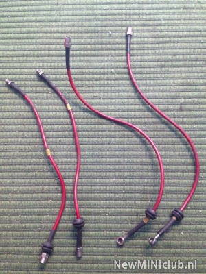

nog een foto van de remleidingen die er eerdaags onderkomen, zijn van het merk HEL en het zijn rode gevlochten slangen, kom dan dus weer zonder problemen door de APK

geloofde het zelf ook niet maar verklaarde wel een hoop storingenGinoceros schreef:Nondejuu zeg ! Die krukaspoulie !!! Niet te geloven !!

Dat van de krukkaspoelie is een bekend probleem rotte ineens uit elkaar tijdens eraf halen
De ketting moet je al eerder vervangen als je tunen ik heb 100.000 op de klok waarvan 60.000 getuned en en als de ketting gerekt is kan hij verspringen

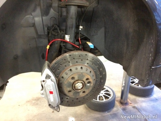

nog een update,

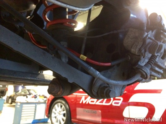

HEL remleidingen voor + achter zitten erop, toen ik de klauwen voor ging ontluchten was de vloeistof zo donker dat ik er gelijk maar een hogere dot ingedaan heb, zat dot 4 in en nu dot 5.
voorkant;
achterkant;
voorkant;
achterkant;

Mijn krukaspoelie is niet zo lang geleden (staat volgens mij in m'n SYR) ook op deze wijze aan gort gegaan meen ik (dokter Spenki weer de details), bij een kilometerstand van om en nabij de 185.000 (zonder tuning). Toen ook allemaal lampjes en meldingen, schrok me een ongeluk.
Puntje om rekening mee te houden bij de R53 met een wat hogere KM stand kennelijk.
