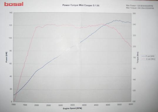

in een ander topic was iemand opzoek naar een standaard R56-S om testen op uit te voeren met betrekking tot de uitlaat. Leek me wel interessant dus heb ik contact opgenomen, en vanmiddag was de afspraak.
na de auto voorbereid te hebben (2 drukmeting nippels in de uitlaat) was hij klaar voor de dyno test.
doel was om gegevens te verzamelen van de standaard cooper S uitlaat, en de actueel gemeten waarden te vergelijken met deze die mini aanbied. Tevens werden er diverse geluidstesten uitgevoerd.
(klinkt allemaal heel kort, maar men is toch wel even bezig geweest)
belangrijkst voor mij was natuurlijk te weten welk vermogen de S nu effectief heeft. Dit omdat er in belgië 2 versies verkrijgbaar zijn: 163 of 175pk. (dit vanwege fiscale wetgevingen)
Het resultaat was zeer interessant:
128kw met 240NM koppel !!
ondanks de keuze die gemaakt moet worden bij aankoop (163 of 175pk) blijkt er dus geen effectief verschil te bestaan, en wordt de mini afgeleverd met 175pk. verschil is enkel op papier, en scheelt 1250 euro in BIV (in verkeersstellings tax)
