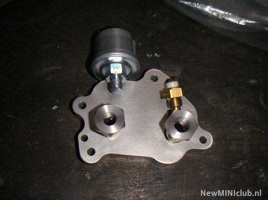

werner schreef:@Denizg, De koeler is van setrab en aansluitingen komen bij beek vandaan. De adapterplaat heb ik 2e hands uit duitsland :wink: Ik zal van de adapterplaat een tekening maken zodat hij makkelijk nagemaakt kan worden.
Top!
Echter, waar jij de koeler nu hebt zitten, krijgt ie daar wel voldoende cooling want normaal gesproken zit deze vaak onderop namelijk..
Ik overweeg zelf setje van Lohen te kopen. Opvallend goedkoper dan de rest.. met stalen leidingen
Top!
Hij zit direct achter het bovenste rooster.
Dit is ook de enige plek waar hij direct op de koelwaterradiateur kan zitten. Als je hem onder doet dan zit hij voor de airco radiateur en dan heb je 3 lagen dik daar :wink:
Bij berthil zit hij ook op deze plek en zijn temperatuur van de olie was gemiddeld 10 graden lager.

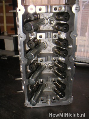

Vanmorgen de cilinderkop nog schoongevlakt en lichte krasjes verwijderd met een wedsteen.
Klaar voor montage :wink:
De cilinderkop is nu weer als nieuw met schone kleppen (+ opnieuw ingeslepen) en nieuwe klepseals :wink:
En de banjobouten voorzien van schroefdraad voor de sensoren.

:shock: :shock:
ziet er strak uit werner.. ben ERG benieuwd wat voor vermogen hij er straks uitpompt en hoe hij loopt!!:D
erg cool!

Vandaag in het echt gezien,ziet er echt super uit!!!!

Hij was al als nieuw :P maar goed werk dit, je pakt het goed beet!
Ik ben benieuwd..

dit is pas tuning :shock: ben zeer benieuwd naar het eindresultaat 8)

Dit is pas het echte werk, top werner!
