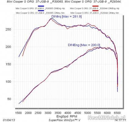

De nieuwe run:
En het vergelijk met de vorige...
Toch wel 1 heel kreupel paardje kunnen vinden :?

vertel ff iets meer dan :roll:
nieuwe (gisteren) vorige ?

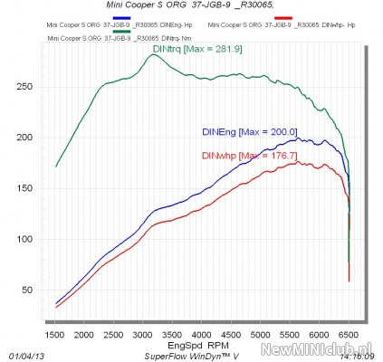

Moment, heb nog wat info, maar moet het ff in een plaatje gieten :wink:

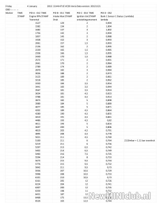

En hier nog een mooie data log:

nou conclusie ?

Gisteren zijn we dus opnieuw wezen testen bij JD Engineering op de bank, zoals je hierboven kan zien is de grafiek identiek aan de vorige keer.
We hebben ook nog een data log weten te maken, hierin is goed te zien dat de turbodruk, ontstekingsmomenten en de overboost goed zijn.
Wat naar ons idee overblijft zijn bougies en bobines en de inlaat. Maar alle symptonen wijzen sterk op een erg vervuild inlaat traject. De auto heeft het erg moeilijk in het lage toeren gebied, op de bank zie hem zelfs stuiteren alsof hij in ademnood is.

heb je nog garantie dan?
Berichten: 25020
05 jan 2013, 12:04
dat stotteren was bij mij ook zo in lage toeren met vol koppel
