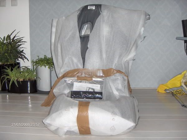

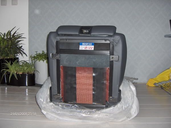

Kzal ff wat foto's plaatsen van je stoel, ff wachten!!! Check ik meteen wat er allemaal wel en niet bijzit, omdat ie nog helemaal ingepakt zit.
iDarkDesign
Transformer
Berichten: 5201
21 jan 2008, 23:54
nice!
iDD
22 jan 2008, 00:12
Here it is:

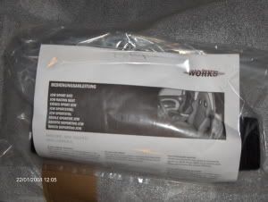

Allereerst de handleiding te bevestiging, daarnaast het frame'pje voor op de bodemplaat met schroeven.
Afbeelding Afbeelding
Ingepakt zoals ie bij mij in de huiskamer staat :mrgreen: (kzou bijna gaan proefzitten :mrgreen: )

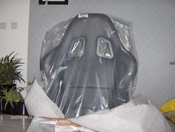

De rugleuning met gordelgaten
Rugleuning "Works" print
Onderkant stoel

Shieke stoel IDD 8) , met verstelbare ondersteun voor de benen zo te zien
Overbouwen van de stoel is nog aardig karwei :?
Onderstel van je oude stoel moet je overzetten op de bijgeleverde frame, dan kan die ook weer schuiven
Moet ook een gordelsteuntje bijzitten, kun je het gordel mechanisme wat aan je oude stoel zit overzetten
Torx bitjes 40 en 50 heb je nodig, niet veel ruimte om te schroeven, maar met goed gereedschap moet je een heel eind komen :wink:
PS: accu los maken (niet je kofferbak dicht gooien btw :wink: )
