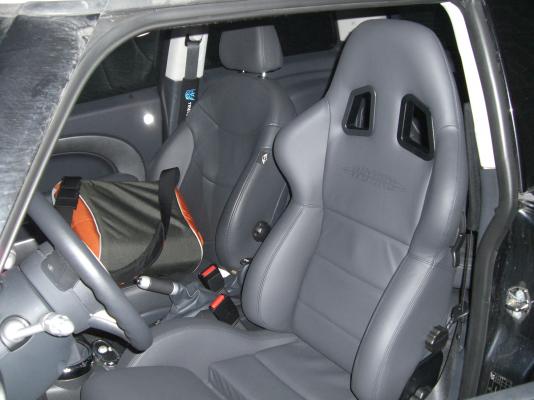

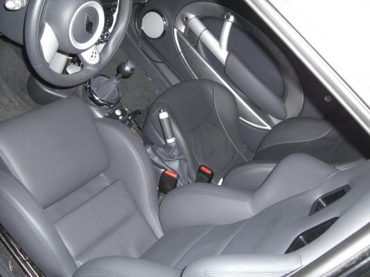

Hopla!
één maal works stoel
Beetje vreemd perspectief

Mijns inziens een beetje een raar gezicht zo met 1 stoel. Als ik jou was kocht ik er nog een(duur maar ja wie A zegt moet ook B zeggen). Dan staat het echt VET namelijk. Dan kan je vervolgens je oude stoelen verkopen. Ik weet daarvoor wel iemand uit adam die ze zo wil overnemen. Mag ik ze alvast reserveren.
Die stoelen icm een zwarte auto zijn echt fantastisch. Goede keus
gr,
PP
gr,
PP

Ik hou het lekker bij één. Ik liep al een tijdje met het idee. En voor 400 euro wilde ik er nog wel een JCW van maken. (had eigenlijk een Recaro op het oog...) Waarom zou ik er twee kopen? Al mijn tuning moet ook functioneel zijn. En die ene keer dat er een passagier met mij meerijdt kan die lekker in het sportstoeltje zitten. Bespaart mij een hoop centen. En zo is het weer een apart gezicht. Heerlijk.
Hoe meer the fast & the furious de beter.
Ik verkoop mijn andere stoel zeker niet. Waarschijnlijk monteer ik die er in als ik lange afstanden rij. Naar de alpen ofzo. Ik moet even zien hoe de JCW zit op lange ritten.
iDD
iDD
