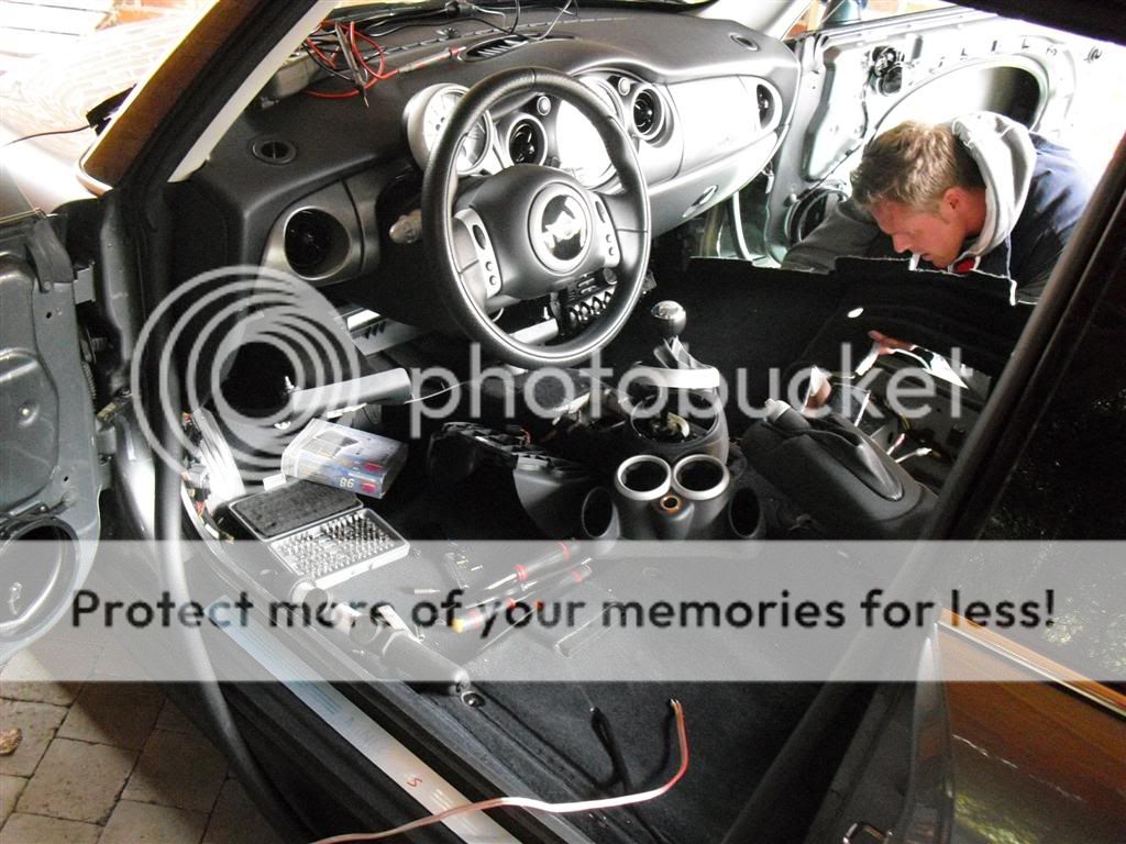

Zaterdagochtend vroeg uit de veren, ca. 07.30 en om 08.00 begon Nicolas al aan de MINI, binnen een a anderhalf uur zag de MINI er ongeveer zo uit:
:shock:
(hier was al wel al wat werk gedaan, aantal kabels al neergelegd)
Niet alles zat mee, ik had de verkeerde stuurwielbedienings interface kabel gekocht, deze aansluitingen kwamen niet overeen en na nader onderzoek is deze voor een can-bus systeem, voor een nieuwer type MINI dus, we zijn naar een audio shop gereden, ca. 15 minuten (hele grote shop trouwens, erg mooi! :D) en daar hadden ze een koppelstuk, helaas zonder stuurwielbediening, maar dat is tijdelijk, even de juiste kabel bestellen. Hopelijk ruilen.

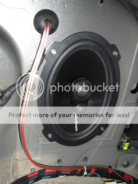

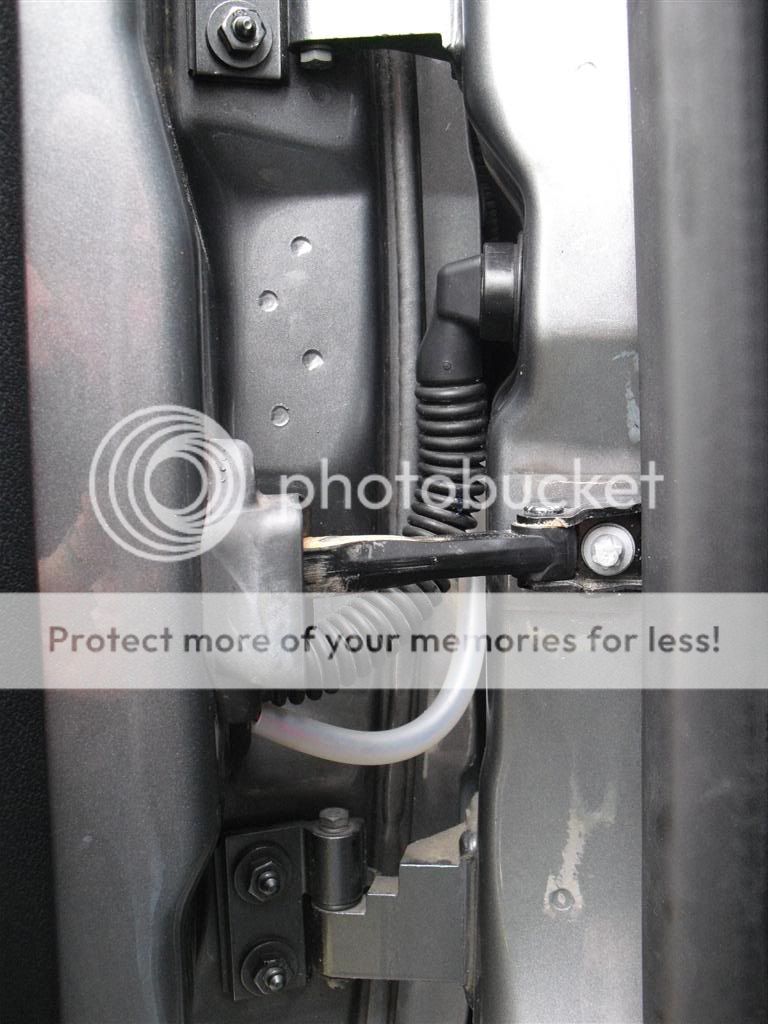

En het doortrekken van de dikkere speakerkabels in de deuren was erg lastig, daar stuitten we ook op problemen maar Nicolas zijn vader heeft daar een super mooie oplossing voor gevonden: aangezien de dikkere kabels niet door de kabelboom rubbers te krijgen waren hebben we een maat dunner genomen 0,75 voor de tweeters en nog is 0,75 voor de speakers.
Achter die kabelboom rubber zit ook nog een gat, hierdoor zijn dus de kabels gegaan, met een silicone slang als omhulsel zodat ze goed beschermd zijn en voila: het lijkt bijna OEM zo mooi!!

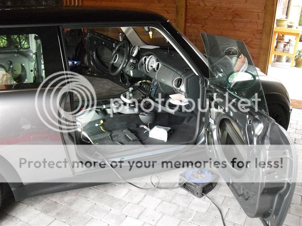

Een klein sfeerplaatje (er lag een halve MINI aan onderdelen buiten :P):

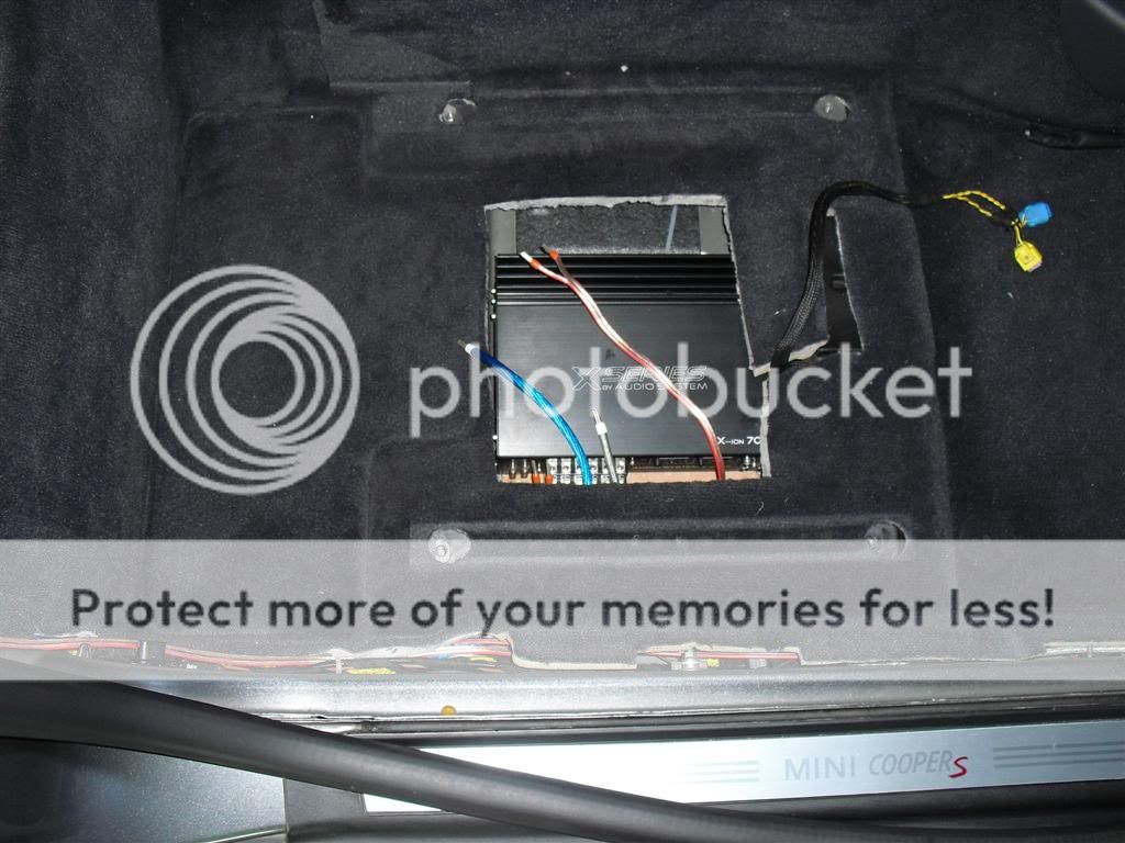

Hier Nicolas aan het werk om de versterker aan te sluiten:

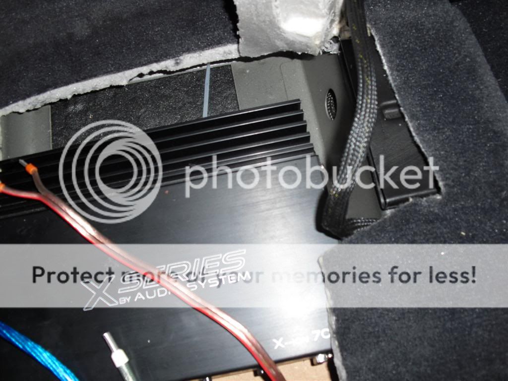

Werkelijk perfect uitgedacht dit systeem door Nicolas, zie de versterker deze past net aan tussen de carrosserie balken onder de stoel:
En met de stoel eroverheen zie je er niks van:
