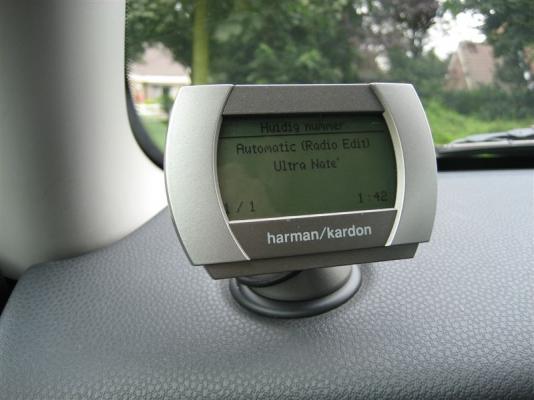

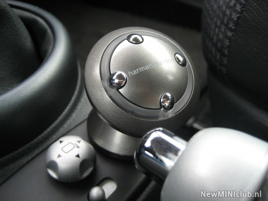

Harman Kardon Play & Go ingebouwd zodat ik mn iphone aan kan sluiten.

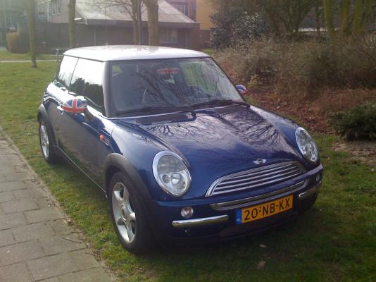

Spiegelkapjes Union Jack

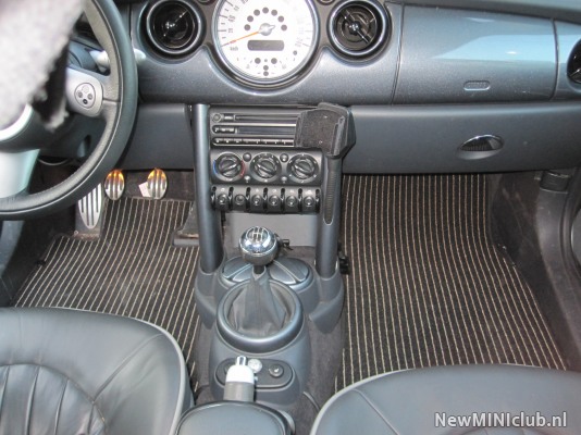

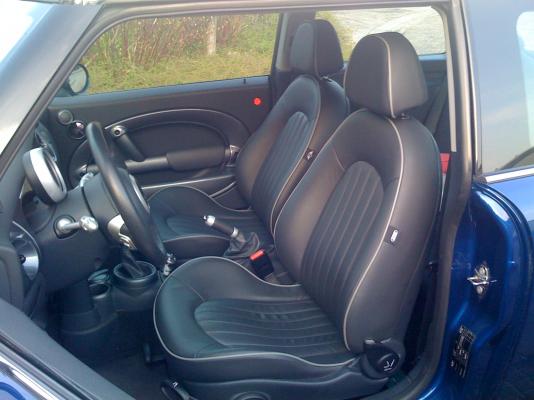

Mn half leren stoelen omgeruild voor park-lane voorstoelen. Heel leuk, maar waarom draait BMW die F*cking bouten zo vast.... sommige met bruut geweld los moeten maken, maar het resultaat mag er zijn.

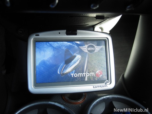

Tom gaat overal mee naar toe tussen de downtubes;
(ringen om de bekerhouders inmiddels vervangen door onbeschadigde )

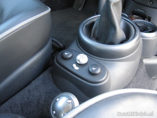

En ook de kabels voor de warme billetjes zijn aangesloten;

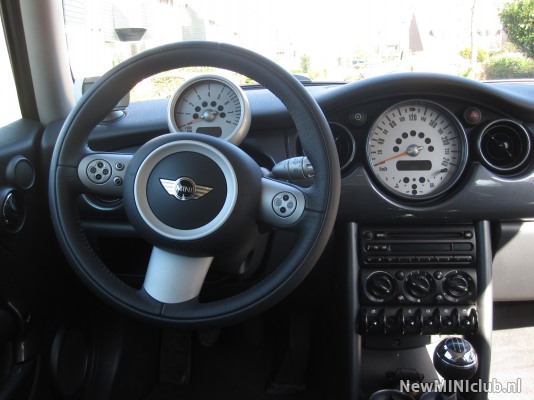

Facelift multifunctioneel stuur

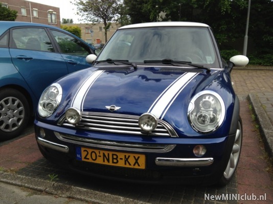

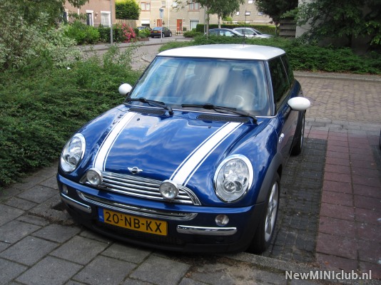

- Facelift heldere koplampen ( sep 2009 )

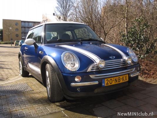

- Striping er op ( jan 2010 )
- Union Jack's er weer af, dit was me te druk ( jan 2010 )
- Driving Lights ( feb 2010 )

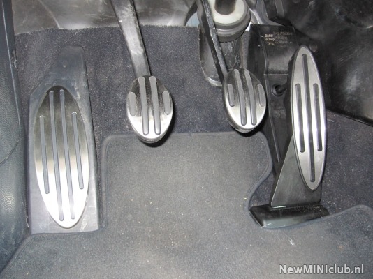

En nu ook mooie pedaaltjes

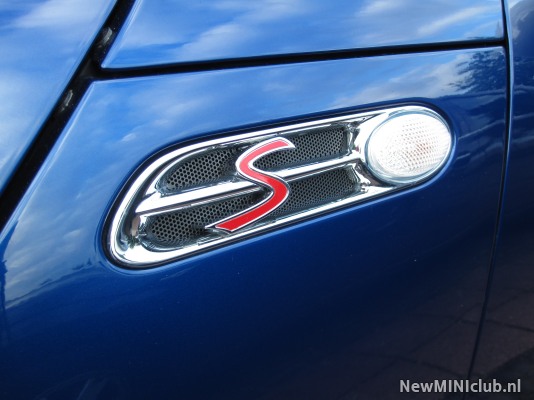

Cooper S side-scuttles

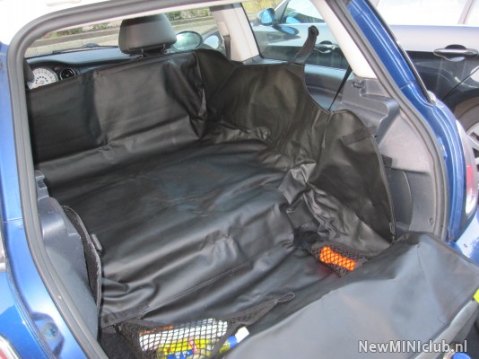

Bagageruimte bescherming origineel MINI zodat mn plastic delen netjes blijven!

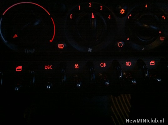

Setje complete toggle switches om die lege plek van de DSC op te vullen. ( DSC niet operationeel )

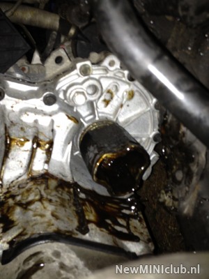

Stofhoes vervangen + versnellingsbak olie + motor olie + oliefilter

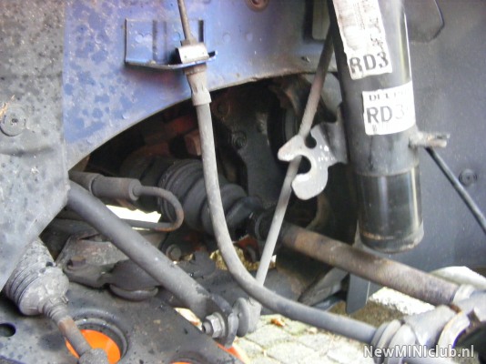

De mini gaf weer problemen. Heb hem weer aan Michel toevertrouwd en dus de mini naar Zuid-Zuid-Zuid Limburg gebracht. Daar bleek een gebroken bout in de versnellingsbaksteun er voor te zorgen dan mijn aandrijfassen in de soep liepen. Het probleem was dus makkelijk verholpen. Michel heeft ook nog een andere 5de gang voor me gemonteerd zodat de mini in z'n 5 minder toeren draait. Ook zijn de draagarmrubbers vervangen voor Power-Flex rubbers (die paarse) en stuurt hij nu zo strak als een.... als je maar kunt bedenken.

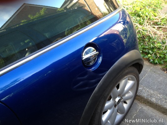

Een mooie tankdop geplaatst van een R53 Cooper S. Hij moest wel gespoten worden, want de ring was oorspronkelijk electric blue en daarna geel gespoten.

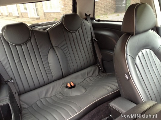

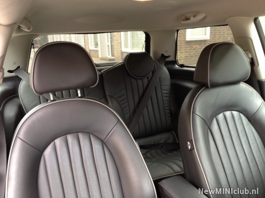

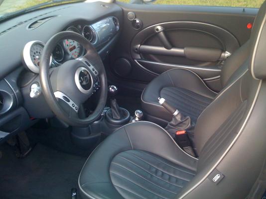

Eindelijk een compleet Grey Leather Lounge interieursetje weten te krijgen. Morgen dus eindelijk de bijpassende achterbank nadat ik inmiddels al drie jaar tevreden ben met de voorstoelen van dit volledere setje!

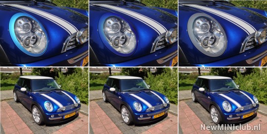

OEM facelift Xenon lampen kunnen krijgen via het forum. Er zitten alleen lichtblauwe ringen omheen. Ik twijfel wat ik zal doen, zoals ook in de poll te zien is. Wie helpt me???
Uiteraard is het Chroom geworden...

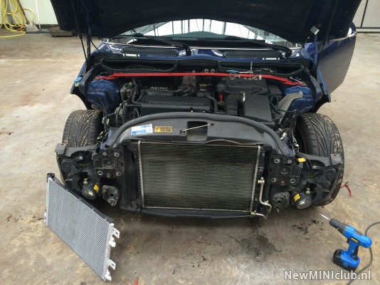

Gebreken komen met de jaren, en zodoende begaf de airco het in februari. De condensor bleek defect, te zien aan de fluorescerende vloeistof die er uit kwam druipen. Een vervangende condensor bleek voor handen via VDG autoparts. Na een middagje sleutelen en een service/refill was de airco weer werkend en heb ik zo'n € 300 bespaard ten aanzien van de garageprijs voor deze ingreep.

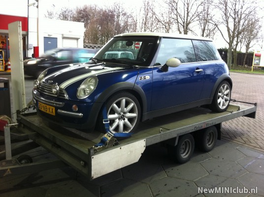

Zoals bekend bij veel mini eigenaren, kan de stuurbekrachtigingspomp er wel eens mee uit scheien. Ook dit was bij mij nu het geval. Er is keurig een gereviseerd exemplaar geplaats door garage Ben van Leeuwen in ter Aar. De reis er naartoe heeft nog een prachtig plaatje opgeleverd:

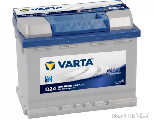

De voorgaande accu (mei 2010) kreeg het niet meer voor elkaar om de mini te starten van de één op de andere dag. Na zoeken naar een deugdelijke vervanging voor mij Exide Premium, kam ik uit op een Varta Dynamic Blue accu.
