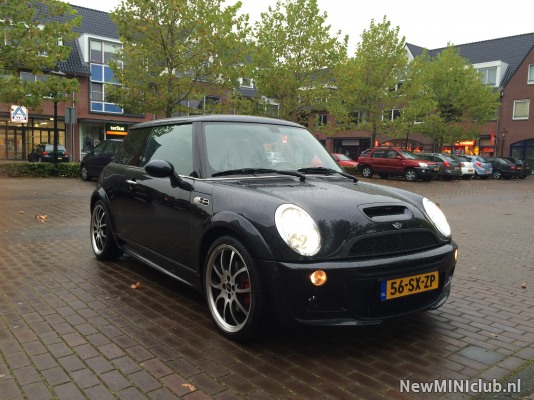

een JCW R53 uit 2006, Astro Black(donkerblauw/zwart) met 175.000km+-
het gaat om deze ;
ook de 155kW op papieren, echt een topauto

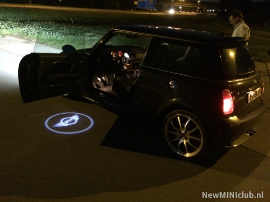

de eerste mod was ook al gauw een feit, instapverlichting met Mini logo;

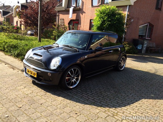

zijn iets betere foto's van de Mini als deze gewassen is, ik heb mijn Mini trouwens Brutus genoemd, is dit raar? :{
heb die lelijke nepraceroostertjes er al afgehaald, vielen half uit elkaar en vind het er voor geen meter uit zien om een eerlijk te zijn..met als resultaat :-))

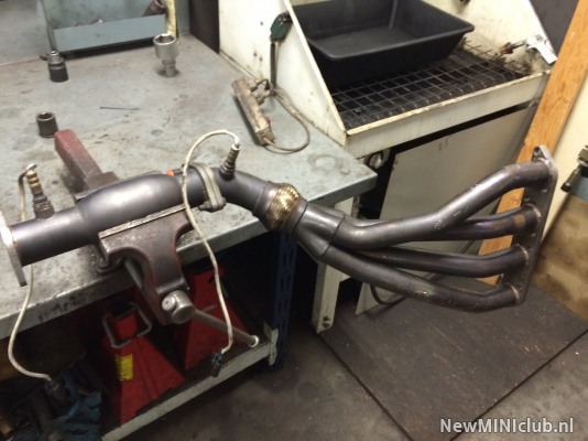

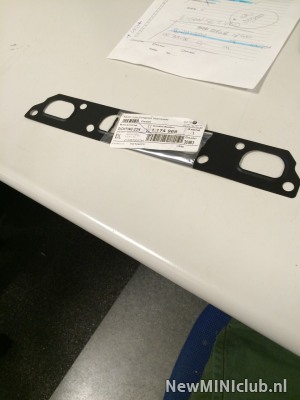

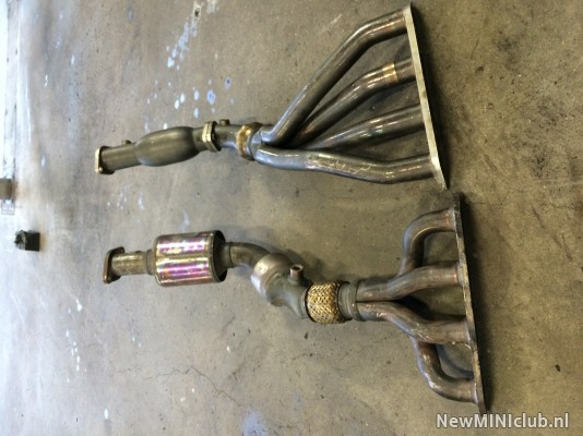

nog een kleine update voor vanavond, de gene die gelijk dachten: "dat is je uitlaatspruitstukpakking, jij gaat vast een ander spruitstuk monteren?" die gene hebben goed gedacht :icon_top:

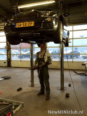

het gaat om een Megan-racing spruitstuk met decat, een zaterdag wezen sleutelen en niet helemaal gelukt, kwam door mijn stabistang niet helemaal weg.. RabbitGT komt ook wel eens langs waar ik werk met zijn Mini waar ook een ander spruitstuk onder zit, hier de tip van gekregen dat het ook via de bovenkant kan, daarvoor haal je je kleppendeksel weg en trek je aan je spruitstuk
met trots;
het normale spruitstuk en de Megan-racing met decat;
labda's overgezet;
toen een hoop lgeluid gemaakt door de wijk >) ,kwam na een uur flink doorrijden thuis en liet de Mini nog even "nadraaien", ik hoorde m'n kettingspanner tikken.. was hier al van op de hoogte dus deze er met een hoop geweld op de oprit uitgehaald en verwisseld voor een nieuwe (wou die al gaan vervangen maar dan preventief!)

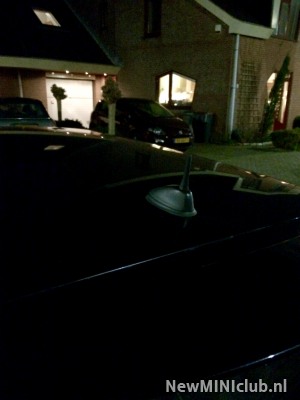

had ook nog een Citroen C5 antenne binnen gekregen dus die ook gelijk er even op gezet;

Dat spruitstuk ga je ook veel plezier aan beleven, dat knalt lekker met de decat. Ik had geen last van dat probleem met het monteren en demonteren vanaf de onderkant. Als je het spruitstuk een beetje draait en het hitte schild wat de andere kant op buigt kan hij er net tussen door.

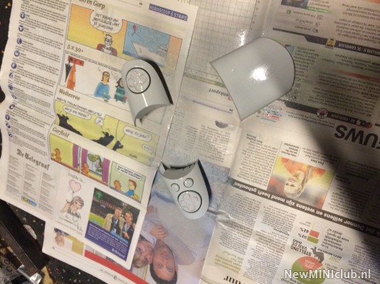

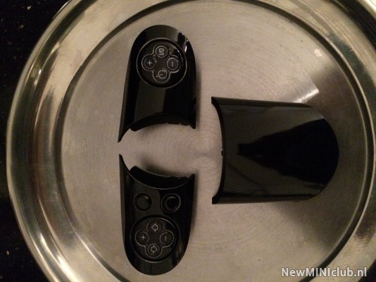

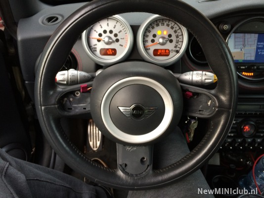

anyway,gisteren bij familie geweest dus vandaag weer even bezig geweest met de Mini, stuurkapjes zwart gespoten, winterwielen eronder, gateway 300 (voor aux) geplaatst, foto's zeggen meer dan woorden;
kapjes eraf gehaald;
bedieningsknopjes afgeplak;
de primer erop;
zwart erop en nogmeer zwart erop;
newminiclub.nl/gallery/albums/11910/73142.jpg[/img]

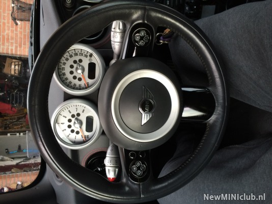

en dat gaf dit resultaat zonder de stickers er meer op;
dat ziet er dan zo uit in de auto;
ook gelijk besloten om de ringen van de toeren/snelheidsmeter te spuiten, ook in het zwart :mrgreen:
