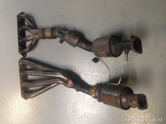

Update 2-april 2014: Installatie JanSpeed spruitstuk
Zo.... van stoep sleutelen komt met dat wisselvallig weer in Nederland niks van. Dan maar een brug gehuurd voor een dag. De hele dag bezig geweest met het installeren van het JanSpeed spruitstuk onder de mini. Weg met die bochten, meer flow erin. Eruit ging zo, erin was een lang proces van bloed, zweet en tranen. Veel ergernis bij de acht boutjes van de flens; het was werken als een blinde. 8) Alles op de tast zeg maar. Maar goed, de voldoening is des te groter als je de contactsleutel omdraait en het brult als leeuw. Een ding weet ik zeker: hij gaat als een jekko en je hoort me zeker gaan en komen!
Waarom de gallery van het forum de foto's 90 graden verdraait is me niet duidelijk :s
Oude spruitstuk eruit; pakking cleaner erover en monteren kan beginnen:
Het verschil is duidelijk:

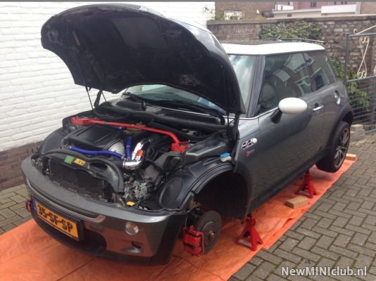

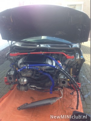

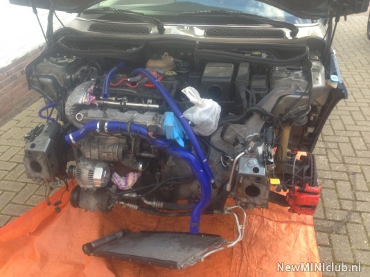

Update 4-4-2015
Balen; vroeg opgestaan om het maximale uit de dag te halen.... REGEN!
Zo was het toch echt niet voorspeld. :(
Het heeft tot 14.00 uur geduurd voordat het enigszins begon op te klaren.
En dus; dan toch eindelijk een start gemaakt met de demontage.
DaveF Hybrid Airbox erin
En de "Oeps" van vandaag ( :shock: )
Volgende op de agenda is de carter pakking, montage adapterplaat oliekoeler, montage Bypass Valve.

Het werd een beetje te koud / donker voor stoepsleutelen; dus na het demonteren van het frontgedeelte en installatie van het DaveF Filter er maar verstandig aan gedaan om te stoppen.
De JanSpeed met Tomcat is er donderdag onder gegaan zoals je hebt kunnen lezen.

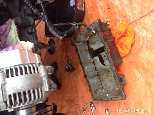

Update 5-4-2015
Fantastisch weer; sleuteltijd!

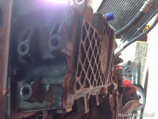

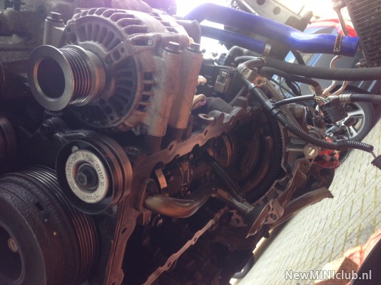

Vandaag carterpakking vervangen en een start maken met de installatie van de oliekoeler.
Opmerking vooraf waarom foto's "gedraaid" zijn:
Reeds eerder opgemerkt dat ik even niet snap waarom foto's die je naar de forum Gallery upload van hoek veranderen. Ik heb alles geprobeerd maar krijg het niet voor elkaar.
Iemand suggestie?
Blij om te zien dat er geen vreemde deeltjes te vinden waren op de bodem van de carterpan.
Oude pakking eraf, schoonmaken. nieuwe pakking erop

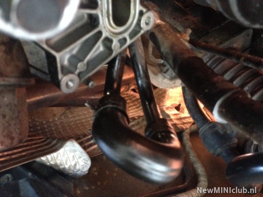

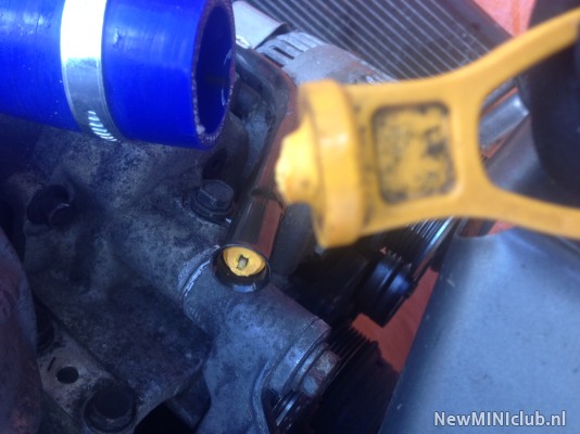

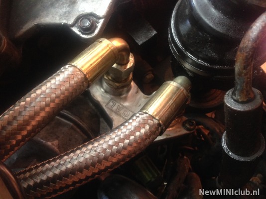

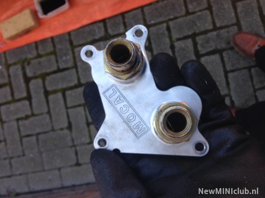

Oliekoeler adaptor monteren... niet iets wat ik vaker wil doen :O

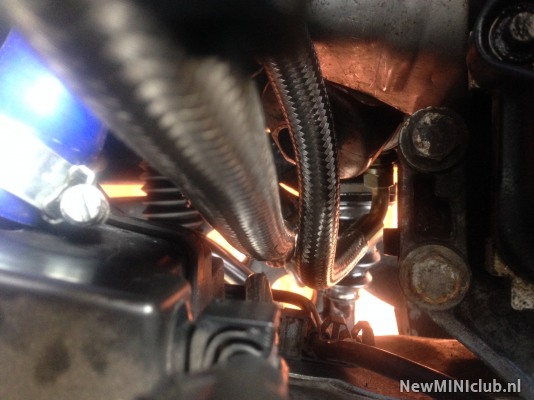

Omleiding koelleiding
Leidingen gemonteerd en aangesloten
Zicht van bovenaf
