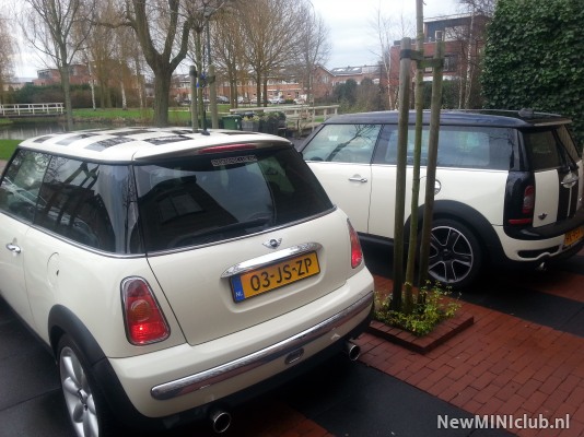

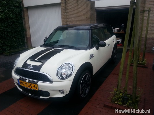

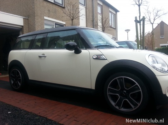

Na 10 jaar trouwe dienst, vele km's en vele clubmeetings gaat de oude, trouwe PW One ons verlaten. Hebben van het weekend een iets jonger exemplar opgehaald, een R55 Clubman Cooper S :icon_top:
De oude PW R50 is te bewonderen op Marktplaats of op deze site bij de particuliere MINI verkoophoek!
Onderstaand een paar Pics van de nieuwe aanwinst, ik zal hier weer wat meer rond gaan neuzen, zit nog met een paar technische issues en zoek nog wat onderdelen.

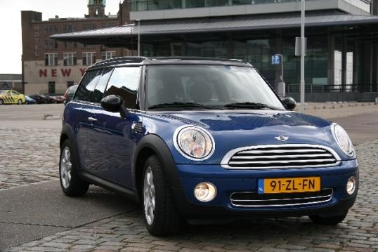

Voor de rest nog mod plannen ? en wat is er precies met de blauwe cooper clubman gebeurd ?

Is na mijn dienstverband weer terug gegaan naar de leasemaatschappij....nieuwe baan is top, maar het gemis van de Clubman woog toch wel zwaar :'(

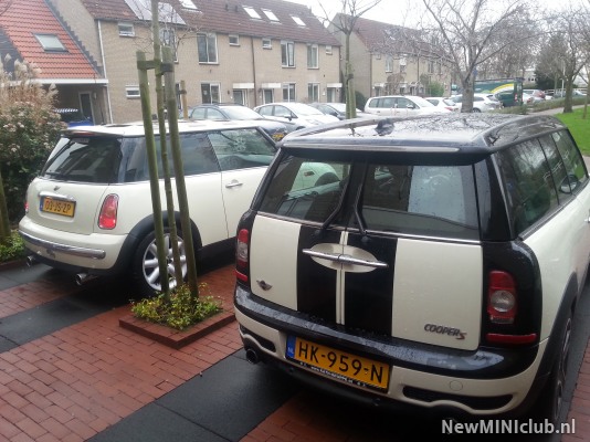

hoi, vraagje he, is de striping op jou Clubman fabrieks-af erop gezet? omdat deze doorloopt op je lucht haper en over je voorbumper?
ik was nieuwsgierig naar de verschillende stripings

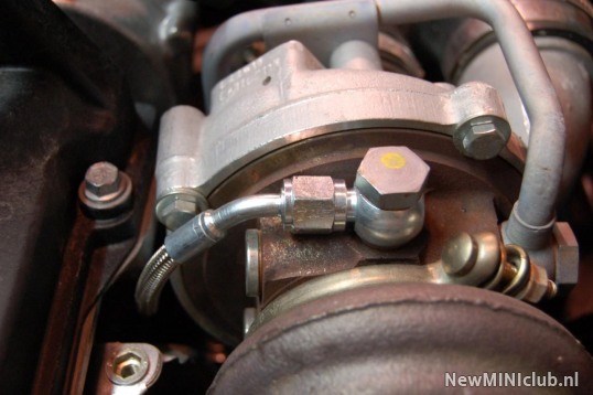

Olieleiding van de Turbo lekt, flinke oliewalm bij het stilzetten van de auto, vet uitgeslagen turbo.....volgende projectje!

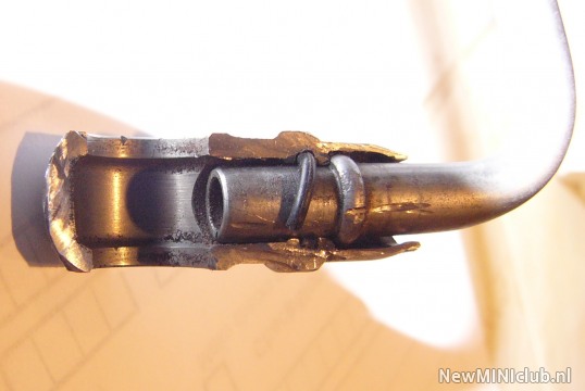

Mooi adres om te onthouden voor het panoramadak dus Emiel.
Olieleiding zal wel lekken op de rubber ring die er (waarschijnlijk niet meer helemaal) in zit
Wordt een flexibele olieleiding vrees ik Emiel.
(zie onderstaandepic's)

Yep...tijd voor een nieuw buisje!
Gaat over 2 weken naar Beek voor een nieuwe leiding, meteen ook kijken naar de katalysator, die komt nu om de 2 dagen met een foutmelding, resetten is geen oplossing

Zou geen nieuw buisje maar een flexibele olieleiding laten monteren Emiel
2 voordelen:
1. betere constructie
2. Scheelt aardig wat montage uren (turbo kan blijven zitten) bij vervanging.

Het wordt ook een flexibele variant, Eigen fabrikaat van Beek....
Turbo moet er toch af, ff de karalysator checken :shock:
