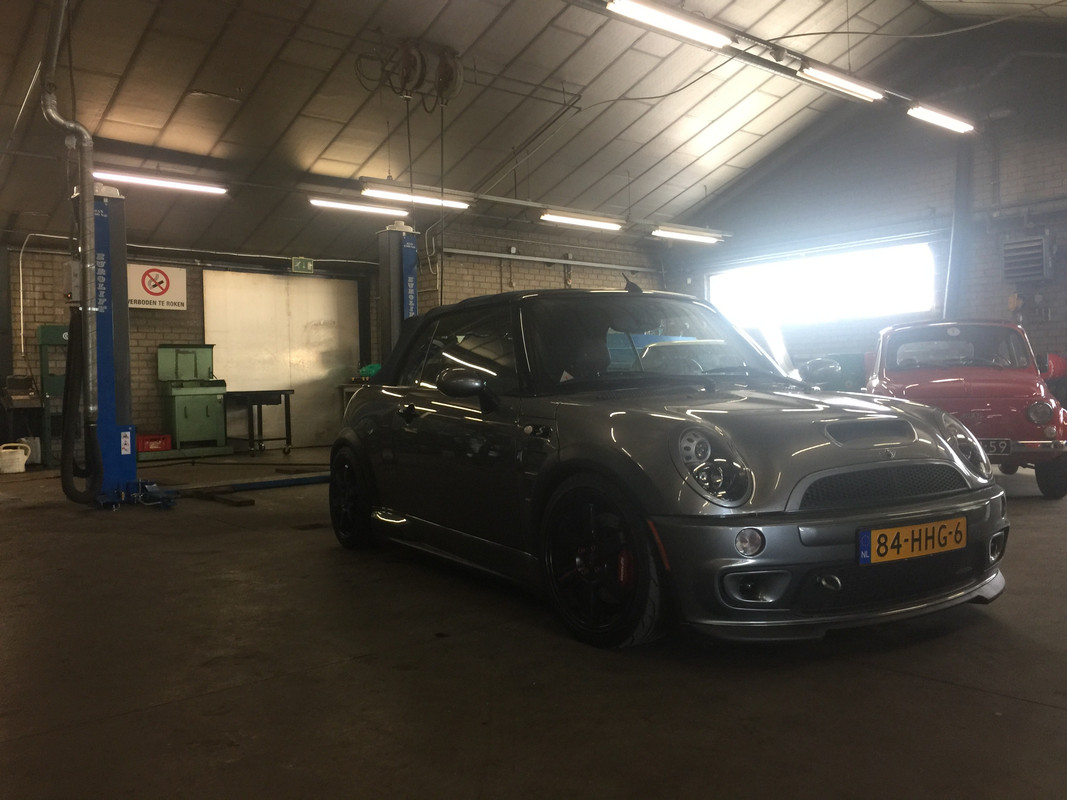

Deze winter ga ik het blok onderhanden nemen; het moest er toch eens van komen. Ik ben al enige tijd in het bezit van een onderblok welke op maat van een set Wiseco overmaat zuigers is geboord. Bedoeling was om dat in 2 - 3 jaar op te bouwen maar omstandigheden (beschikbaarheid onderdelen onder andere) heeft alles in een stroomversnelling gebracht. (GeaR53... mooie spullen waar je geen "nee" tegen kunt zeggen). Tijd om de cabbie na een zonovergoten zomer van 2018 richting de nieuwe locatie van Martijn Schols te Meijel te brengen. Daar zal de cabbie voorlopig overwinteren en kan ik gerust sleutelen in mijn eigen tempo in een locatie waar alle gemakken en kennis zijn voorzien.

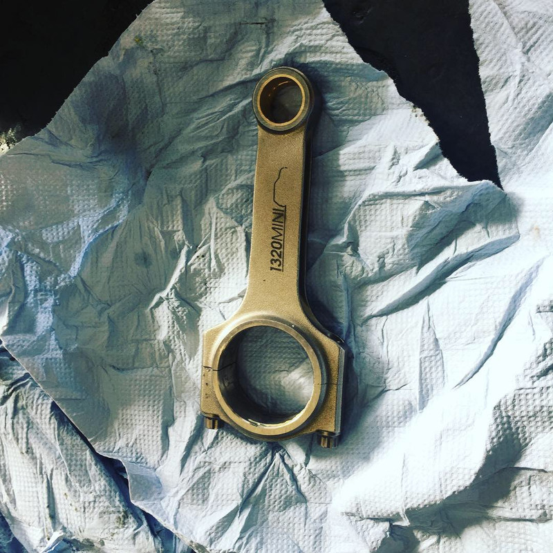

- 1320 drijfstangen https://www.1320.co.uk/1320-r53-mini-co ... cting-rods

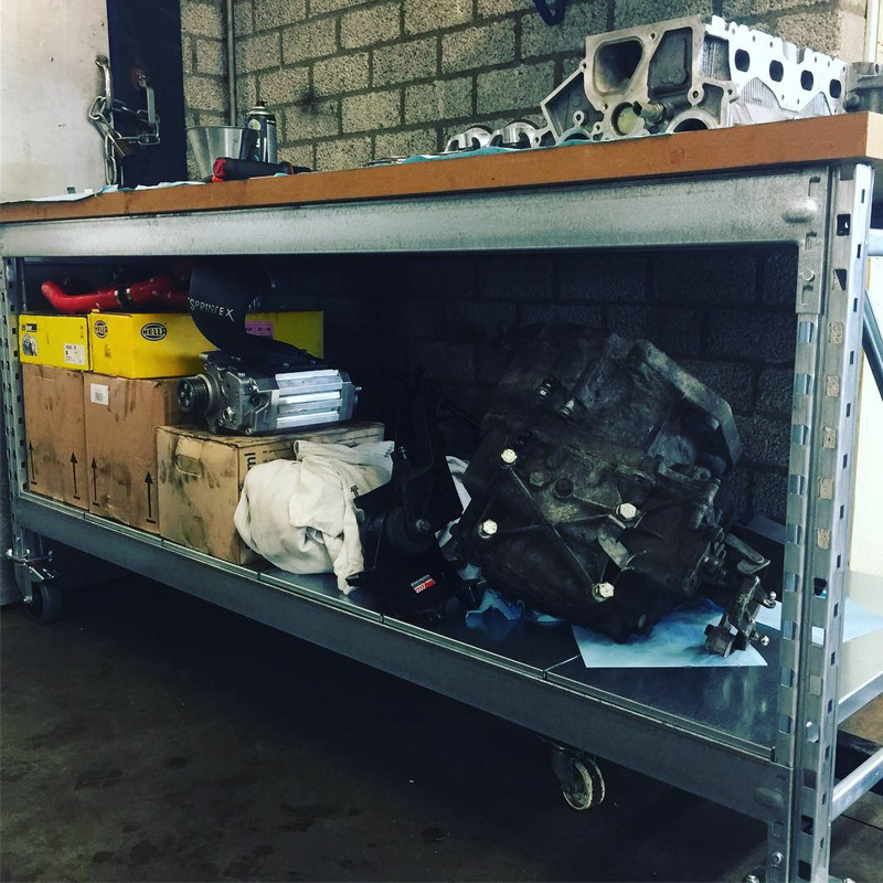

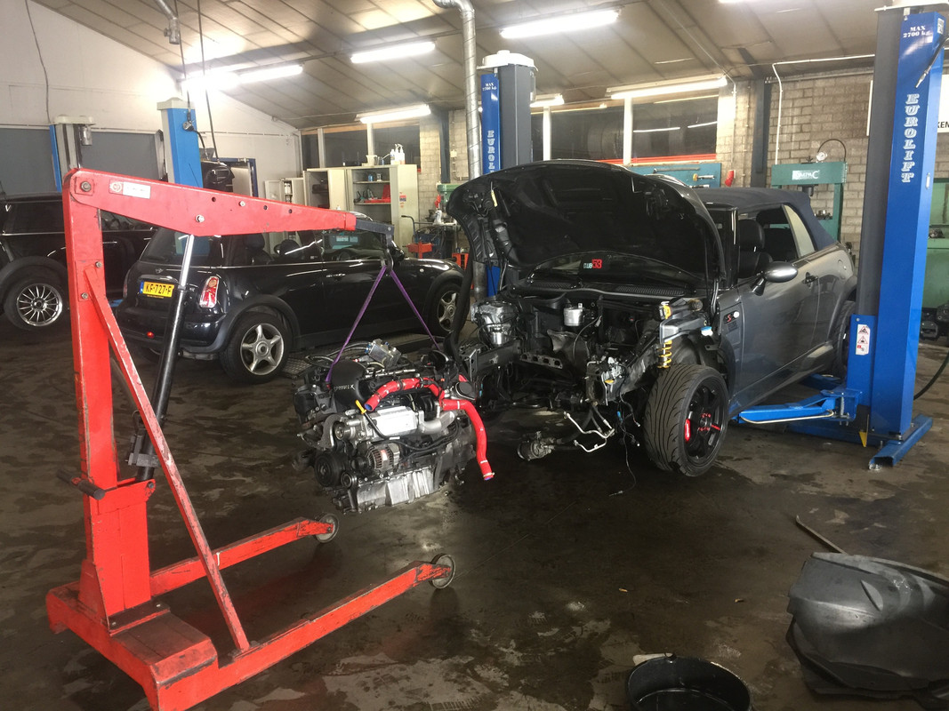

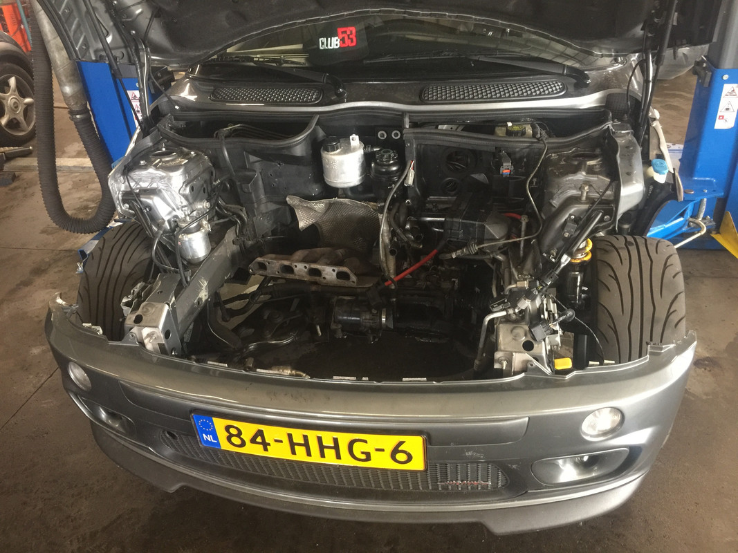

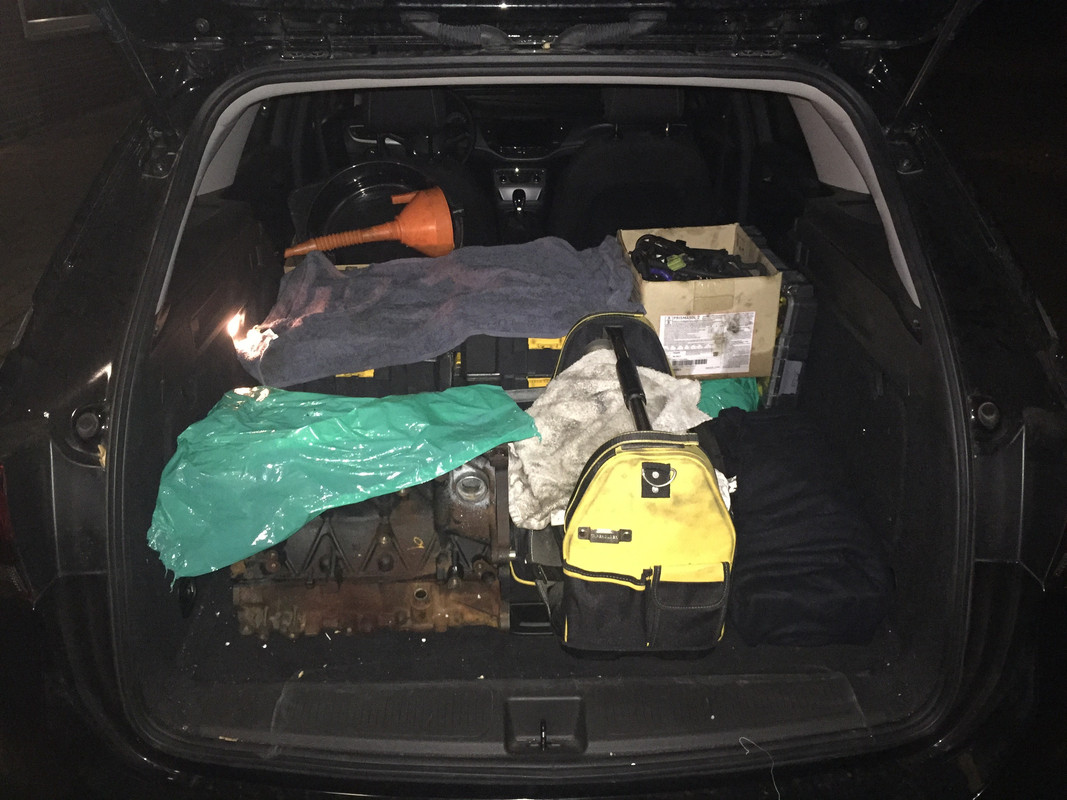

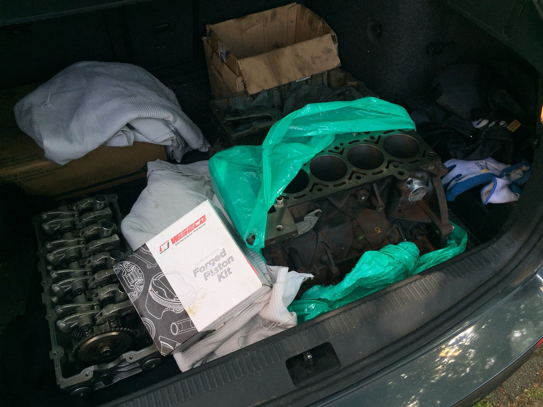

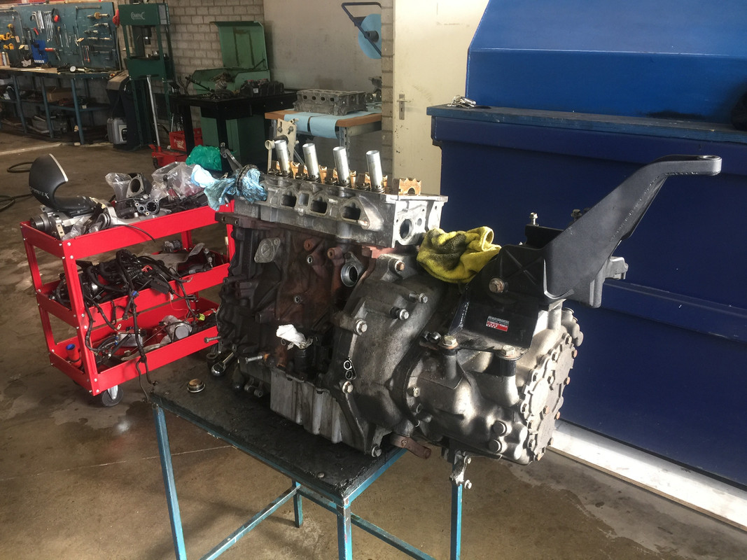

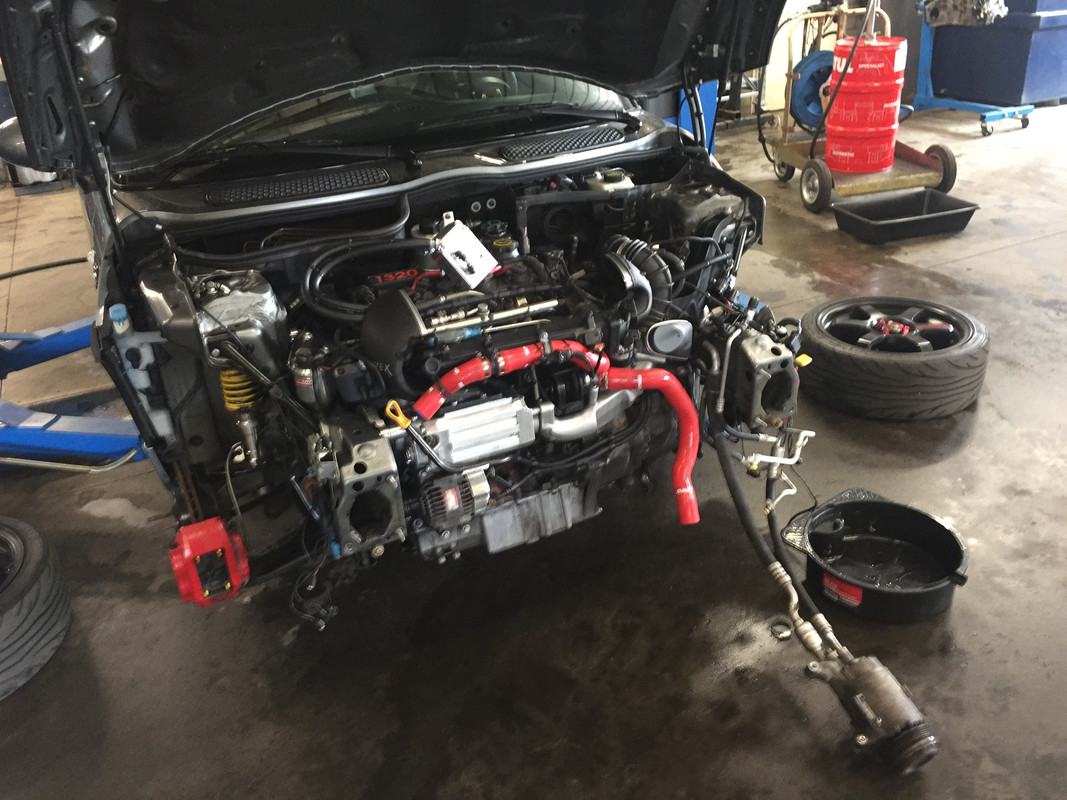

Nieuwe kennis is altijd welkom; en in dat perspectief is het "doen" in dit project een extra bonus. Op mijn verjaardag (geen zin in een verjaardag met koffie en taart :p ) nog wel begonnen in Meijel bij de garage van Martijn Schols aan de eerste stappen.
Een stationwagen vol met onderdelen en gereedschap:

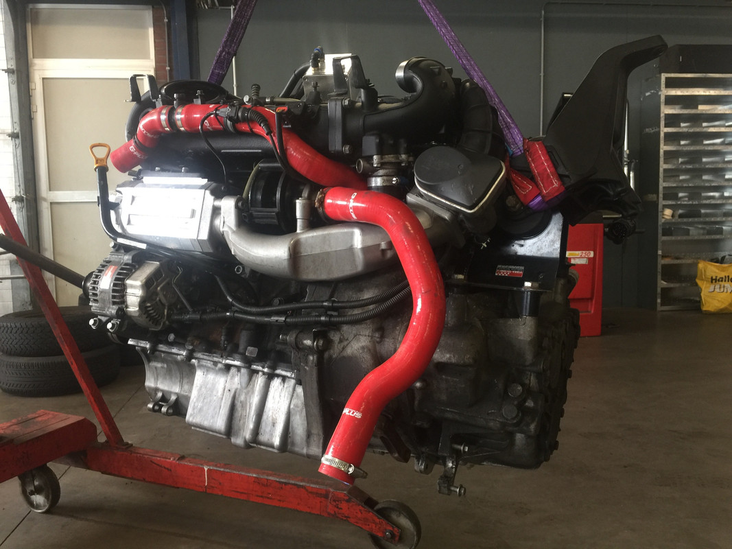

12-10: Uitbouwen blok
13-10: Demontage "oud blok"
18 -10: Schoonmaken & sorteren onderdelen: alle onderdelen gecleaned , gecheckt en gesorteerd.
19-10: Idem als 18-10 & motorruimte voorbereiden op schoonmaakbeurt
Laatste onderdelen druppelen binnen... met dank aan Davy (GeaR53).

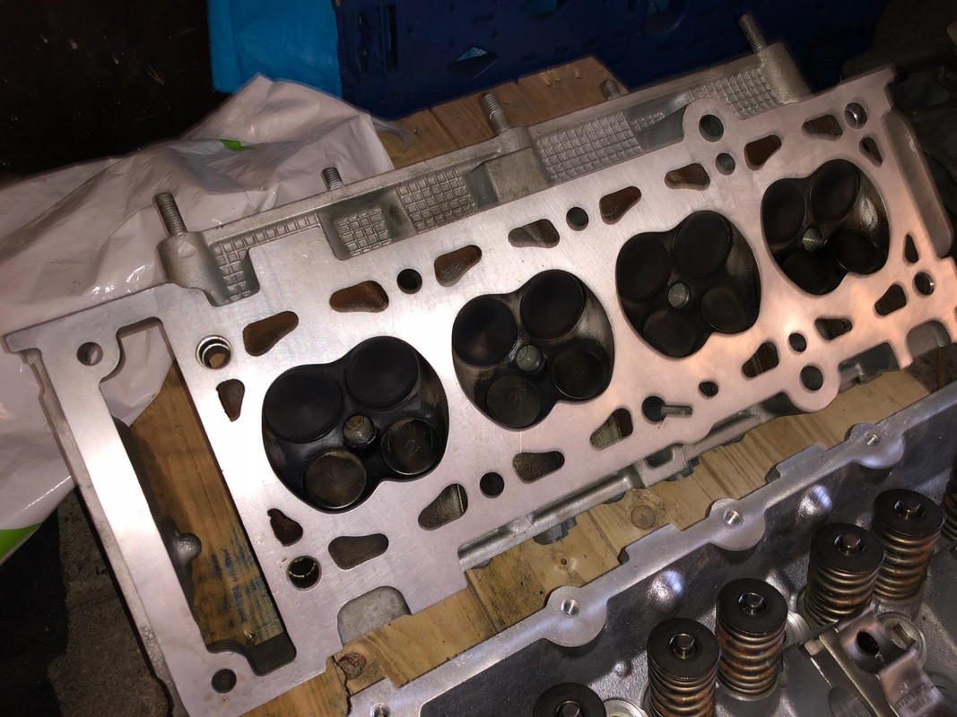

Intussen komen de laatste onderdelen / mods binnen en is het blok op maatvoering gecheckt en gewassen. Omdat we pas in Januari het blok gaan opbouwen heb ik nog genoeg tijd om wat kleinere klusjes aan te pakken.
Vandaag bij Martijn Schols in de garage begonnen met afplakken van het blok om deze te voorzien van een hittebestendige laklaag. Al met al geen moeilijk iets; de lak zit er nu op en ik laat hem nu maar een weekje drogen alvorens er een tweede laag op te doen.
