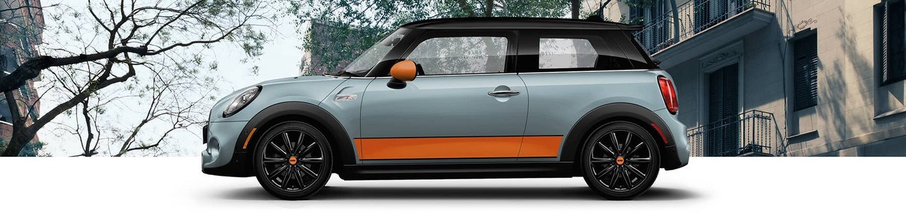

Zoals in het voorstelrondje al gemeld sinds begin dit jaar in het bezit van een R55 Lci uit 2013 in de kleur ice-blue.
En zo zou het ongeveer moeten worden
Op het lijstje met to-do zaken staan de volgende items
- Xenon (volledig OEM)
- PDC OEM
- Oranje spiegelkappen
- Oranje striping zijkant
